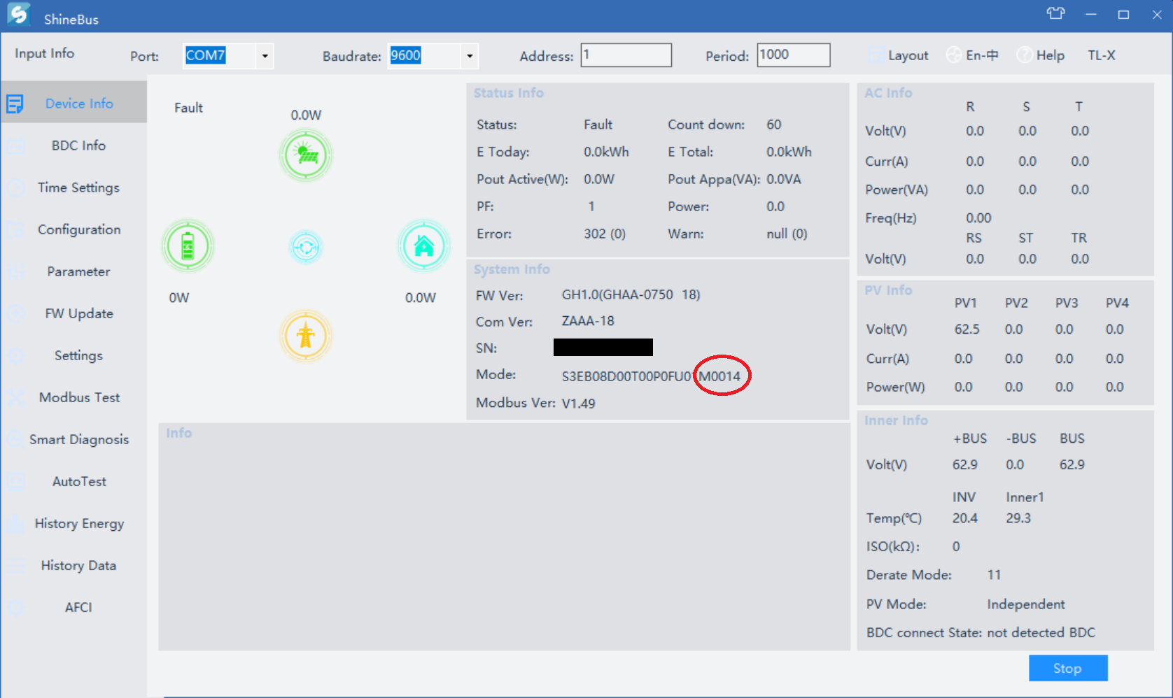

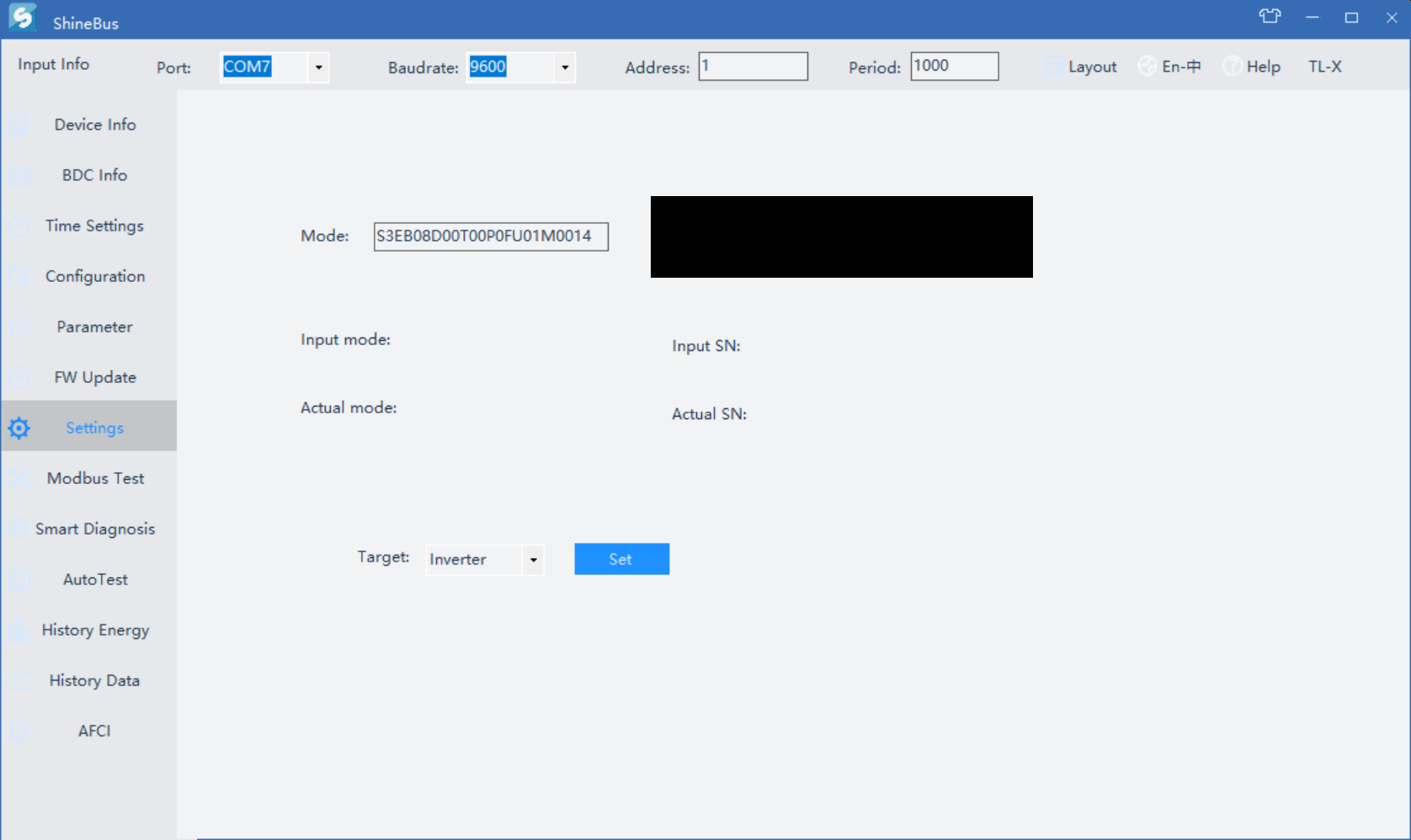

Habe mir einen "Growatt MIC 600TL-X String" gekauft weil rabatt und der 1.5 jahre alte soyosource ist abgeraucht (AC fet). Kurz mit dem netzteil überprüft. läuft.
Dann mit einem USB-RS485 adapter an den PC angeschlossen (ali $2) und den mode von M0006 auf M0014 gewechselt und reboot.
War das alles? Oder ist da noch irgend ein pferdefuss?
Jetzt muss ich meine panesl von 2S2P auf 4S konfigurieren.
Die werte sind hexadezimal in 100W schritten
hex 14 = 2000W
hex 0F = 1500W
hex 06 = 600W
Als DC in 12A max, das sind bei 180V (6 panels) dann >2000W input.

Wenn man das mit rs485-kabel macht ist M0014 = 2kw und 750 geht gar nicht.
Macht sinn weil 0x014 = 20 und 20*100 = 2kw.

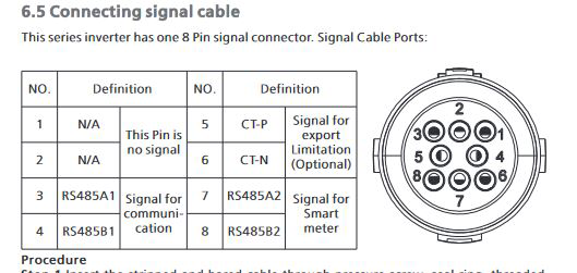

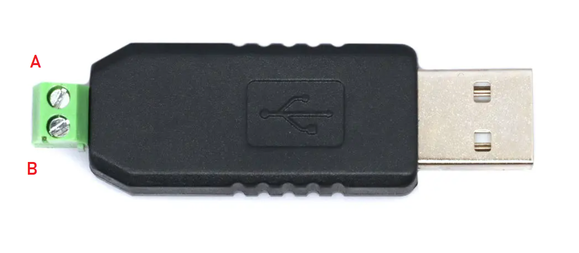

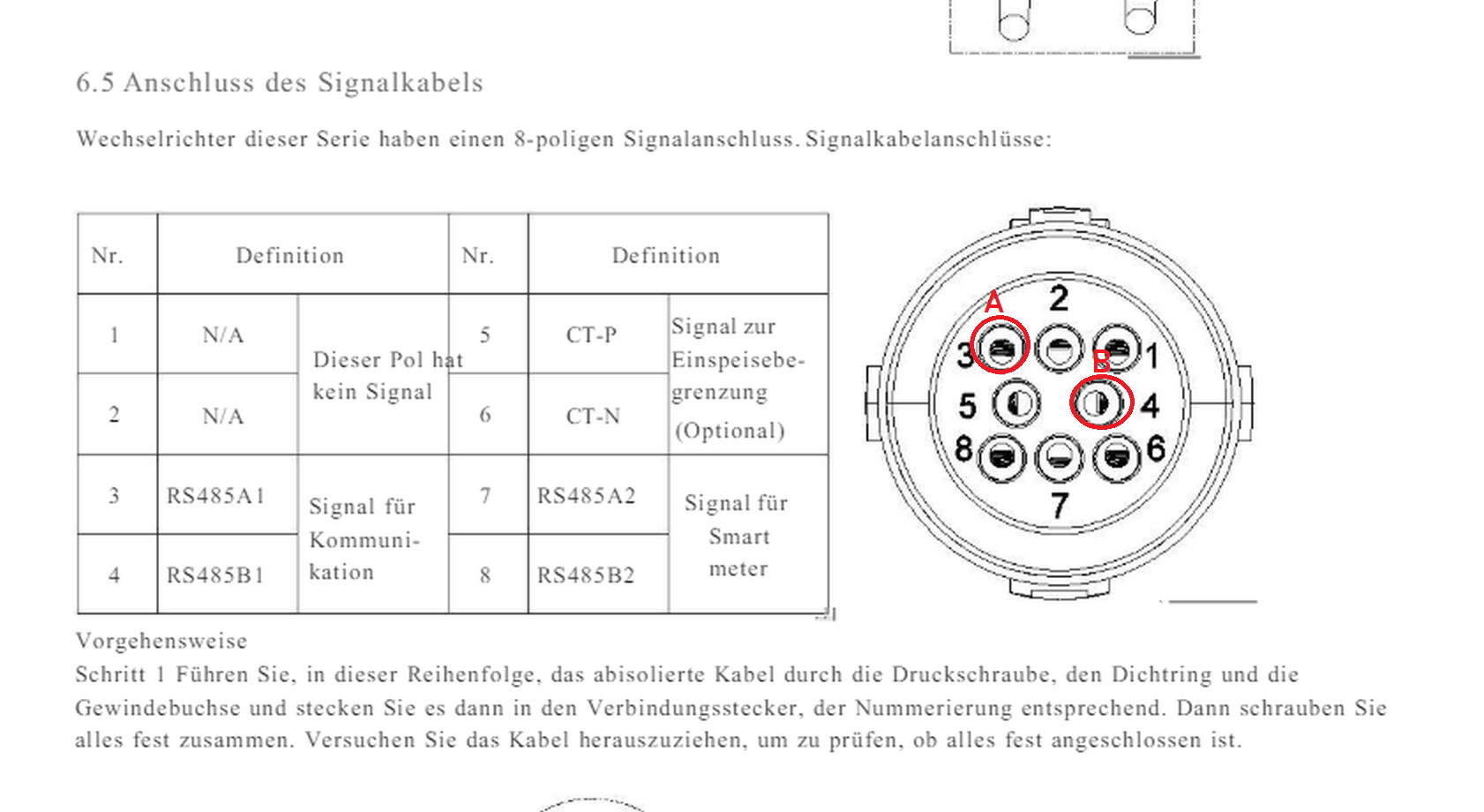

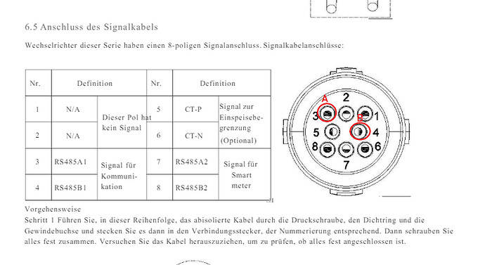

Growatt gibt die gezeigte RS485 Belegung an. Ich würde raten, dass an RS485A1 das Data- und RS485B1 das Data+ des USB Adapters angeschlossen werden muss und das wars meiner bescheidenen Laienmeinung nach. Hat da jemand Erfahrung.

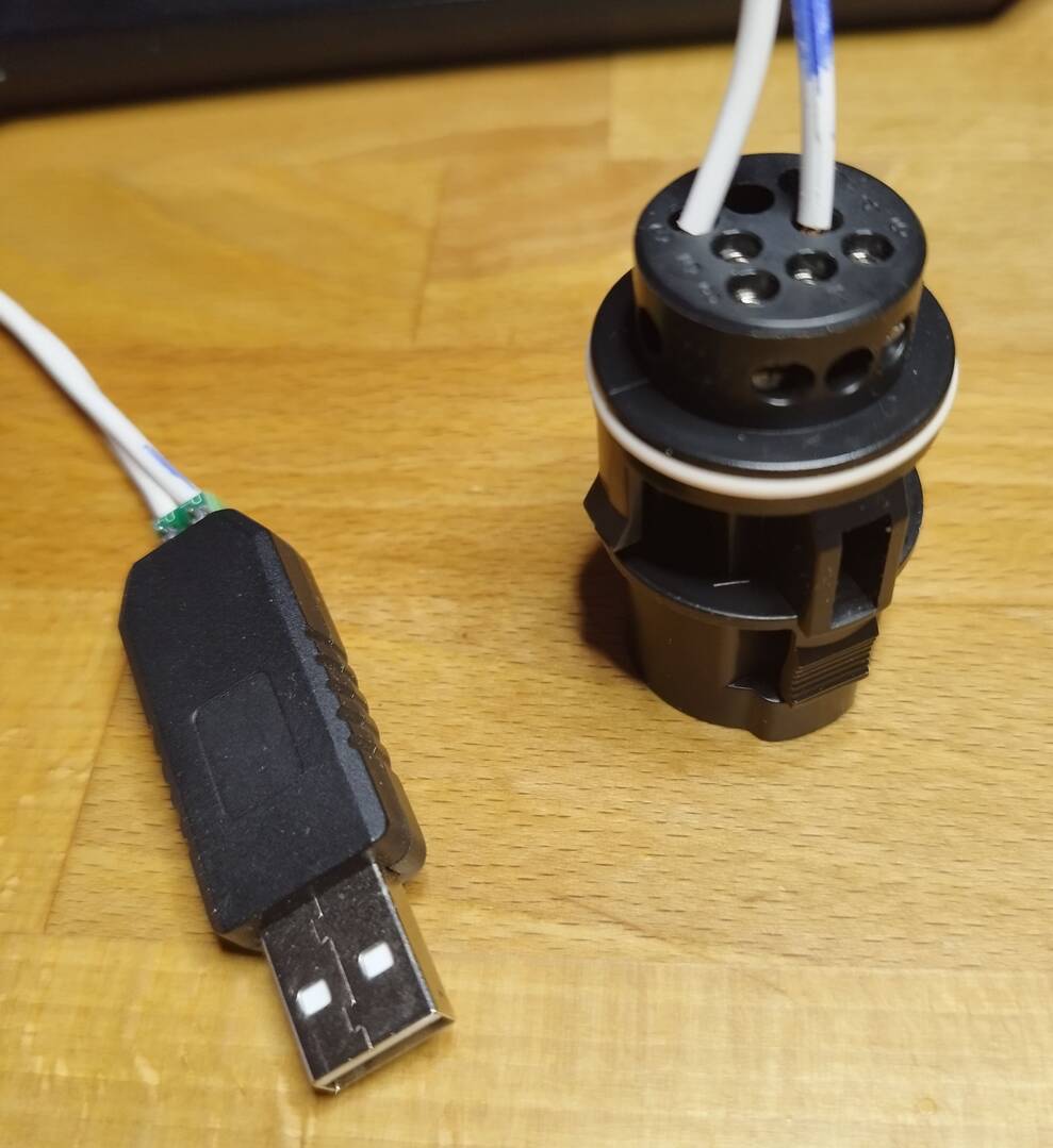

@surolac Da Du Deine Änderung auch nicht nach China gemeldet hast, sondern mit dem RS485 Adapter den MIC600 parametriert hast, folgende Frage: Welche der PINs hast Du für DATA+ und - verwendet.
@tomy79 Hallo, ich habe das gleiche Problem. Wie hast das das gemacht mit dem Adapter?
