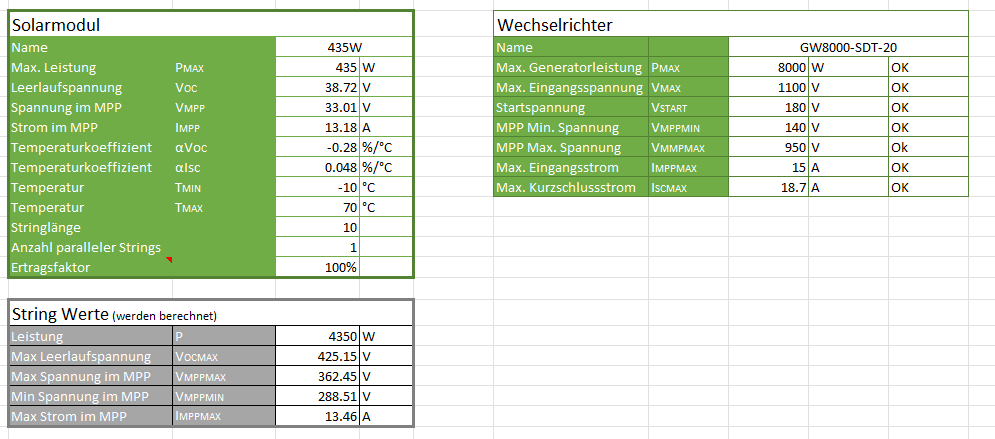

Hallo zusammen
Bin ebenfalls am PV Ausbau planen:
Habe noch Platz für 20 Module, Ost-West. (Flachdach)
Würde zwei String machen:
Stimmen meine Angaben so? Müsste ich dem Rechner nicht irgendwo auch die Anzahl Strings angeben? Alle Werte sind nur pro String. (Stringlänge 10, Parallel 1)
Ich habe aber zwei Strings, und würde diese auf die zwei MPPT aufteilen.
@endurance0815 Ja passt so, pro String dann 10 Module

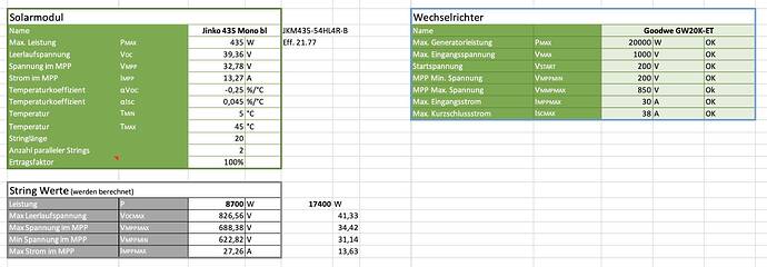

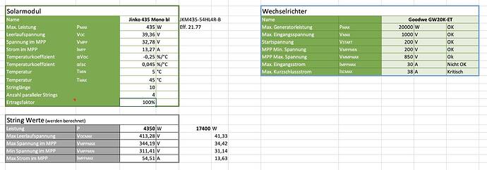

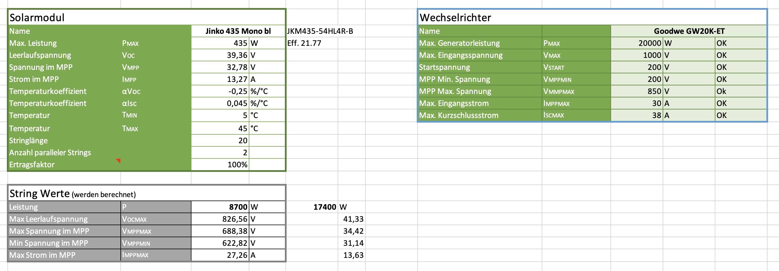

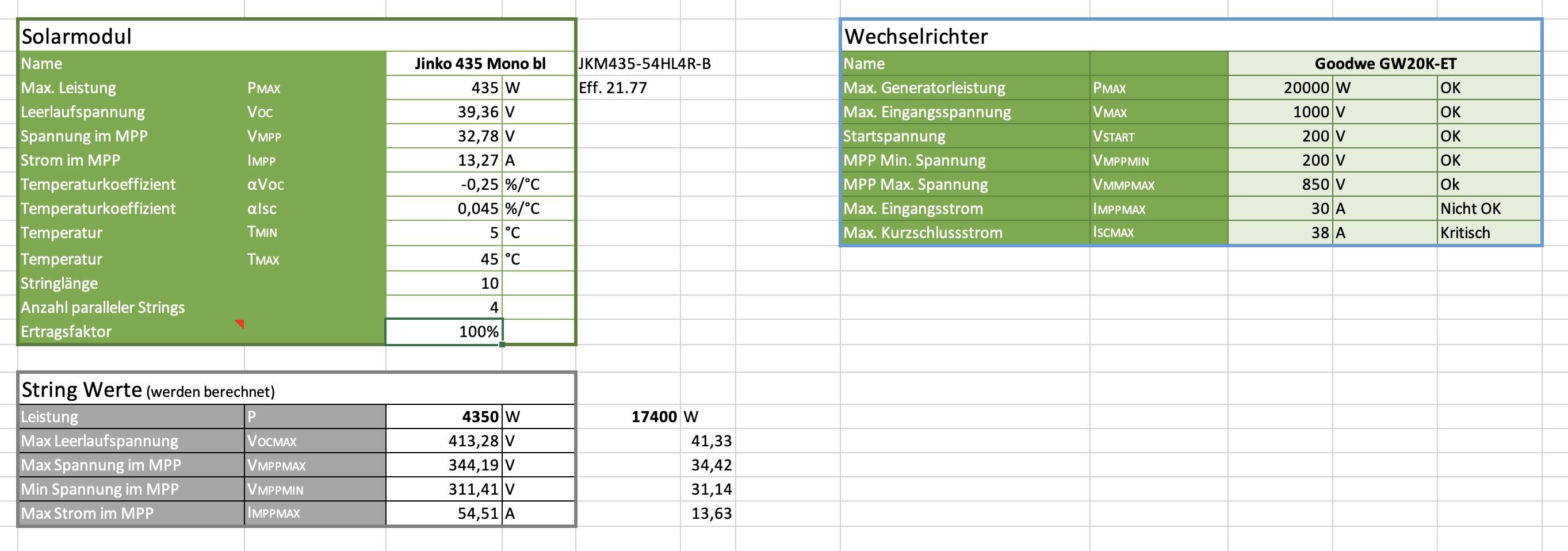

Ich habe mich für 40 Jinko Module und einen 20kW Wechselrichter entschieden. Die Panels kommen alle auf die gleiche Dachfläche (Südausrichtung). Der Wechselrichter hat zwei MPPTs an die jeweils 2 Strings angeschlossen werden können (2+2). Laut Tabelle könnte ich 4x10 Panels oder mit 2x20 Panels arbeiten. Bei letzter Variante ist die Spannung am Wechselrichter höher, aber noch im Bereich. Was ist besser, bzw. für den Wechselrichter "angenehmer". Der soll schließlich ein paar Jahre halten... Die zusätzlichen Kabel bei 4 Strings wären mir egal - Hauptsache effizienter. Der angeschlossene Speicher arbeitet dann mit 512V
Welche Variante würdet ihr wählen?

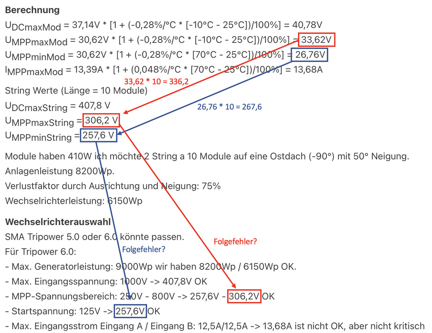

Ganz vielen Dank für den Beitrag, das hat mir wirklich sehr geholfen! Aber @profantus ich fürchte in deiner Berechnung haben sich Fehler eingeschlichen (zumindest oben im Text des ersten Beitrags, die Exceldatei sieht gut aus):
Wärst du bitte so lieb und könntest das korrigieren? Ich denke, obwohl der erste Post schon ein bissel her ist, wird er PV-Neulingen selbst heute noch helfen :slight_smile: Danke!
@rudi0815 Danke für den Hinweis. Hab ich angepasst

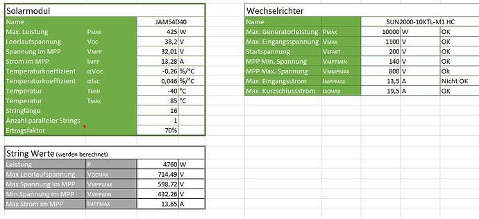

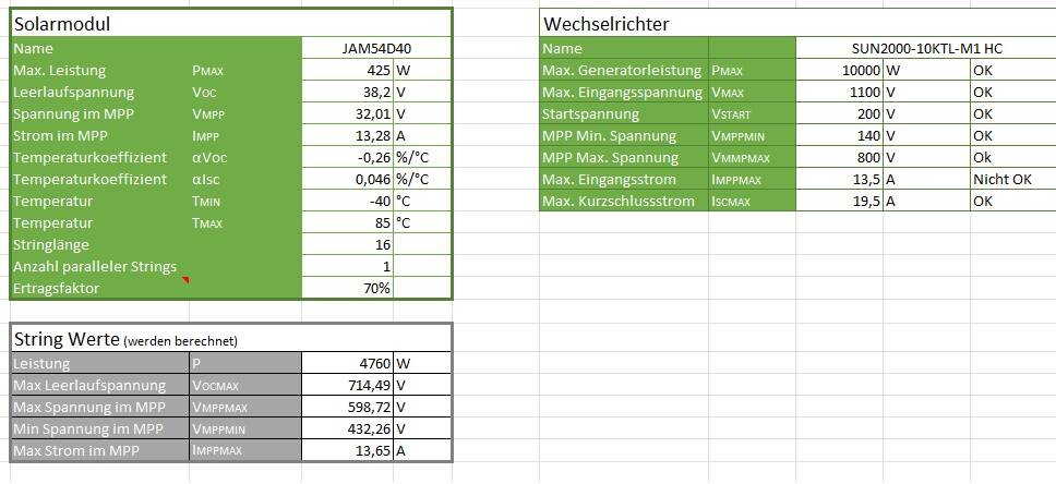

Hallo, ich würde gerne JASOLAR Module an einen Huawei 10KTL-M1 HC Wechselrichter anschließen.
Wie seht ihr das? (MPP Min u Max Spannung habe ich im Datenblatt des WR nicht gefunden, denke aber mal das wird ja der Start und Max Eingangsspannung entsprechen)

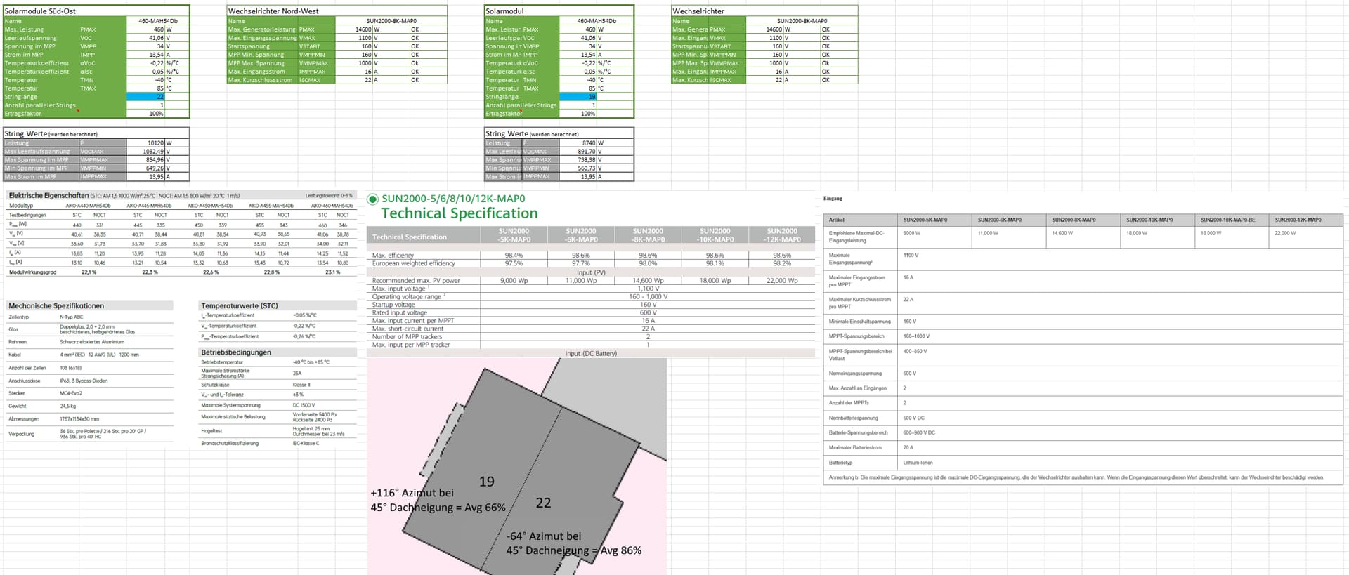

Hallo Zusammen,
ich wäre sehr dankbar für Euer Review zu folgender Planung. Ich habe hoffentlich alles Notwendige dazu in dem Bild zusammengefasst.
Nord-West Seite mit max. 19 Modulen (+116° Azimut => Avg. 66%)
Süd-Ost Seite mit max. 22 Modulen (-64° Azimut => Avg 86%)
Dachneigung 45°
Aiko Module mit 460 Wp
Huawei Wechselrichter SUN2000-8K-MAP0 (oder evtl. -10K-)
Meiner Ansicht nach müsste diese Konstellation (MPPT #1 mit 19 Modulen, MPPT #2 mit 22 Modulen) passen. Ich bin mir nicht sicher bei den Maximalwerten. Soweit ich verstanden habe, ist jedoch die jeweilige Dachseite separat zu kalkulieren. D.h. die Gesamtanzahl (19+22=41) der Module ist bei den Berechnungen nicht relevant.
Auch wenn die theoretische Leistung 41x460Wp=18,9 kWp beträgt, ist dies aufgrund der Dachneigung nie erreichbar. Daher frage ich mich, welcher Wechselrichter (-6K- oder -8K- oder -10K-) ideal wäre.
Herzlichen Dank aus dem Münsterland
Update: Die Frage hat sich zwischenzeitlich beantwortet. Die Ergebnisse der Überprüfung mittels FusionSolar sowie der gleichen Aussage eines Solateurs wäre der -12K- zu verwenden. Damit hat sich meine Frage "quasi von selbst" geklärt.
