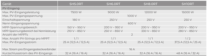

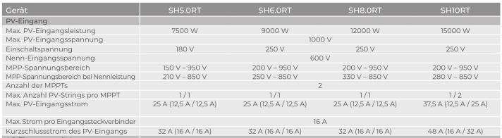

Guten Tag ich habe mal eine Frage zu dem Max. Eingangsstrom. Wenn beim WR 2 MPPTs Strings 1/2 möglich sind und die Max. Eingangsspannung wie im Bild beim SH10RT mit 37,5A(12,5A/25A) angegeben wird was davon nehme ich dann als Max. Eingangsstrom?
Dann hat der WR 2 MPPTs. Der erste Wert ist dann für den ersten MPPT, der zweite für den 2. MPPT.
Sprich, wenn du parallel schalten möchtest nimm den 2. der hat den höheren Strom ?
