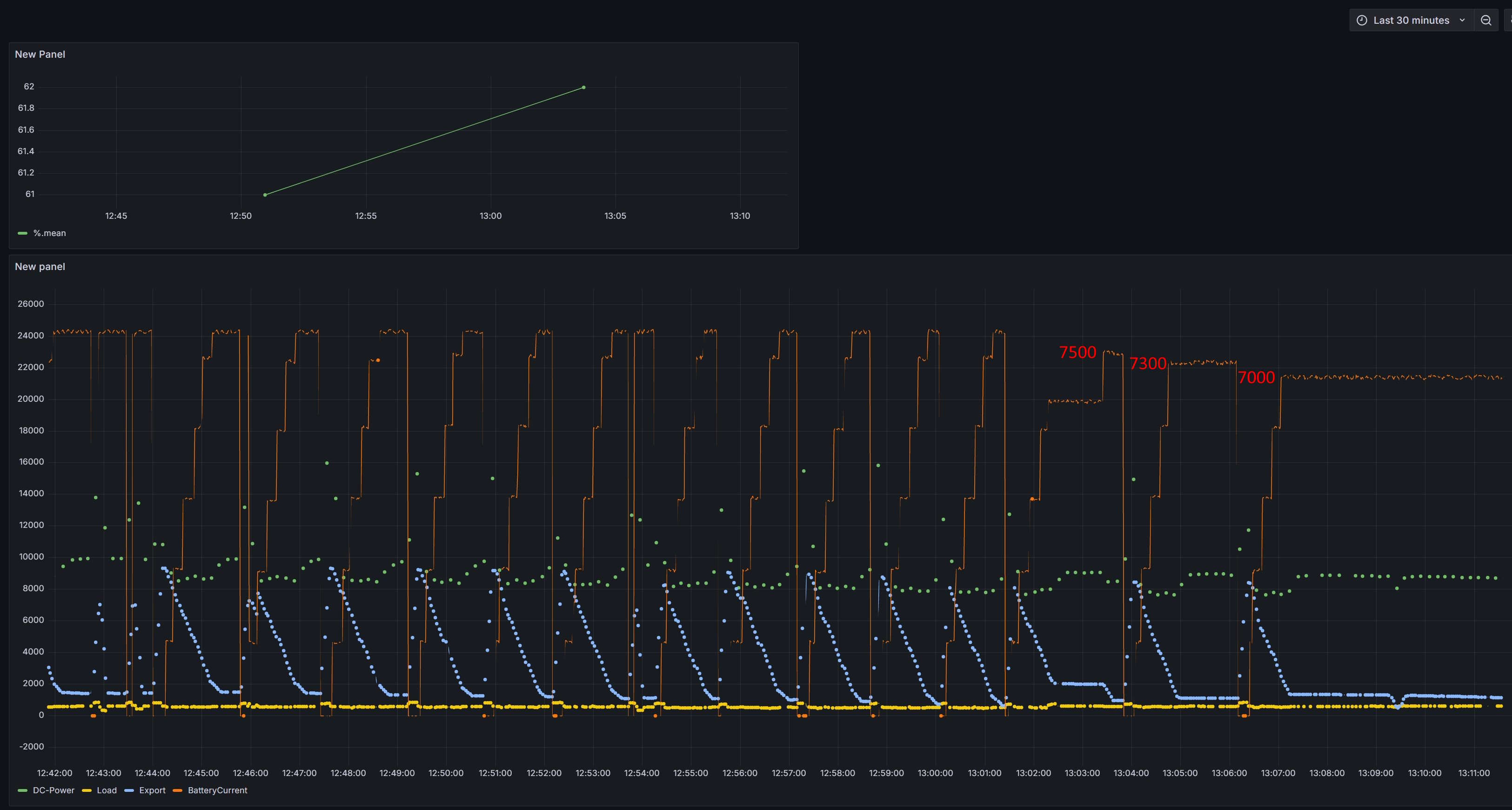

Hallo Foris,

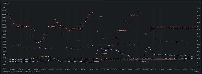

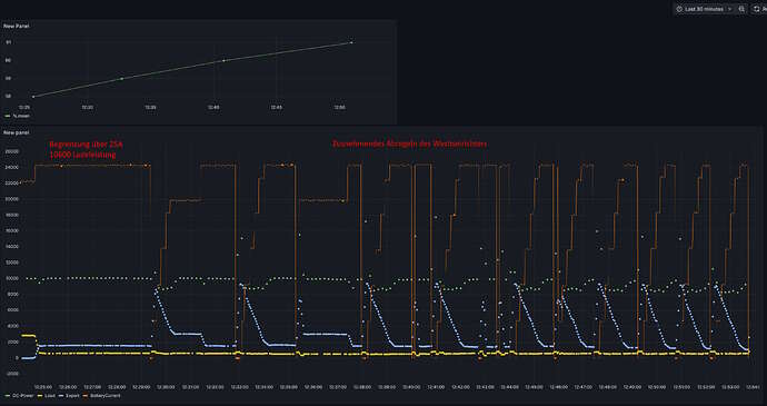

Im Moment schein mein Sungrow SH10RT am Leistungslimit zu arbeiten und unterbricht den Ladevorgang um dann wieder langsam an die eingestellten Grenzwerte hinauf zu "rampen".

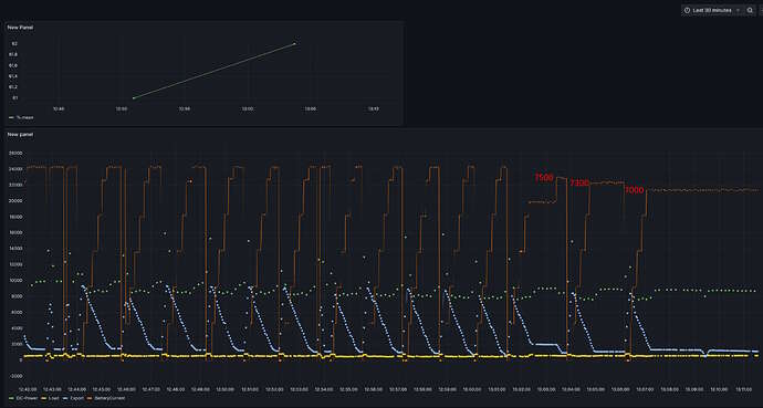

Ich denke das ist weder für WR noch Batterie angenehm und ich habe die Ladeleistung schrittweise (von 10600 im Ausgangszustand) auf 7500, 7300 und dann 7000 Watt verringert. Erst bei dieser Leistung finden keine Ladeunterbrechungen mehr statt. Ich frage mich nun ob ich mit einer höheren Ladeleistung beginnen soll und wenn das BMS Abschaltungen erkennt, diese dann automatisch absenkt.
Ich denke die Ladeleistung integriert bleibt dann mehr im Akku und zudem werden die Komponenten weniger beansprucht. Wiesehr das pulsartige Laden der Batterie schadet weiß ich nicht.
Legende:
Grün - ausreichend DC-Leistung
Gelb - konstante AC-Load
Blau - Export
Braun - Ladestrom bei ~324V
p.s: Auf kurz oder lang werde ich mir wohl einen SH20T besorgen und das CAN Protokoll zum SBH150 studieren müssen :confused: :man_facepalming:
p.p.s: Offenbar wird auch die DC-Leistung bei Überlast um circa 20% abgesenkt :smiling_face_with_tear:
Wer unterbricht xen da? Ist das xer WR oder ist es das BMS?
Der Wechselrichter. Ich muß mal nachsehen, was der laut Datenblatt schafft ... In der Praxis kurzzeitig fast 10kW aber über längere Zeit nur 6K5. Wäre schöner wenn er sich sanfter herunterregeln würde und nicht zack-weg und dann wieder volle Leistung.....

Also Akku voll, WR schaltet Akku Ladung ab. Akku Spannung sinkt, WR beginnt wieder zu laden, richtig?
Dann könnte es an den Einstellungen für die Ladeschluss Spannung liegen. Laden mit Pulsen im Minuten Takt ist gewiss nicht der richtige Umgang mit LFP Akkus.
Nein - Akku ~65 SOC ~324V.
Was du siehst ist die Ladeleistung in mA. Zellspannungen alle im grünen Bereich - das HV-BMS habe ich selbst gemacht, da ist alles gut.
Eher WR wird warm (trotz 17°C im Keller), er regelt ab und senkt sogar PV Leistung für kurze Zeit... bis er nach ~30 Sekunden wieder den Ladestrom in Stufen steigert.

Löst man sich von Details, erscheint das wie ein Temperaturproblem ?
Wird heiß, schaltet ab, schaltet an, wird wieder heiß......
Am Ende liegt es am Lüfter ?
Zu kleine WR laufen im Maximum, reduzieren eher die Leistungsaufnahme, zumindest habe ich das so kennengelernt.
Scheint ihm warm zu werden ja. Lüfter läuft und sogar der Deckel ist noch herunten (Was aber vielleicht den Luftstrom stört). Aber dafür gemütliche 17°C Umgebungstemperatur.

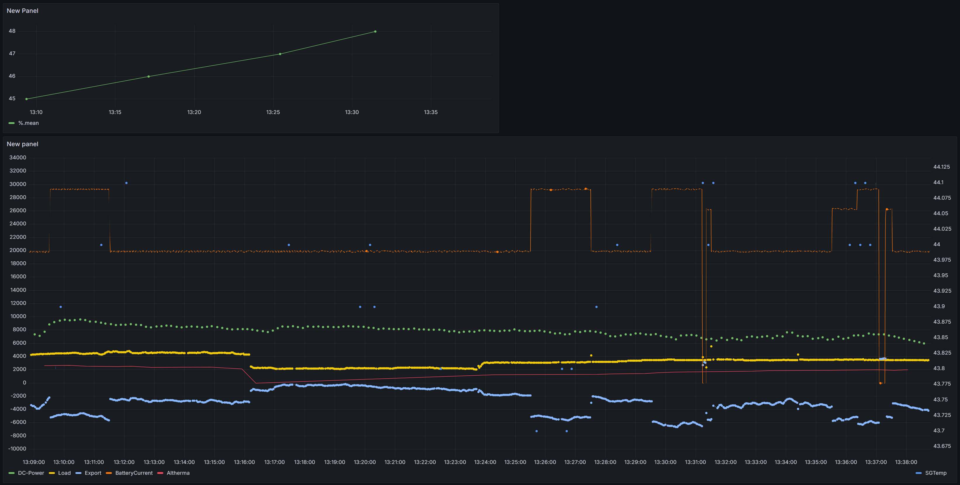

Ich habe das Register 5008 (Inside Temperature) damals leider nicht ausgelesen und werde das am Wochenende (mit erwartetem Sonnenschein) nochmals beobachten. Im Moment bei 2.2A discharge @314V 31.8°C
Deckel ist wieder drauf :slight_smile:
Bin gespannt auf die Werte.

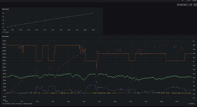

Nun sieht das vernünftiger aus ...
Der abgenommene Gehäusedeckel dürfte das Temperaturmanagement so sehr ins Schleudern gebracht haben...
Obwohl die 30A Ladeleistung wohl eher Marketing sind ... "kurzzeitig" haben sie wohl vergessen zu erwähnen :slight_smile:

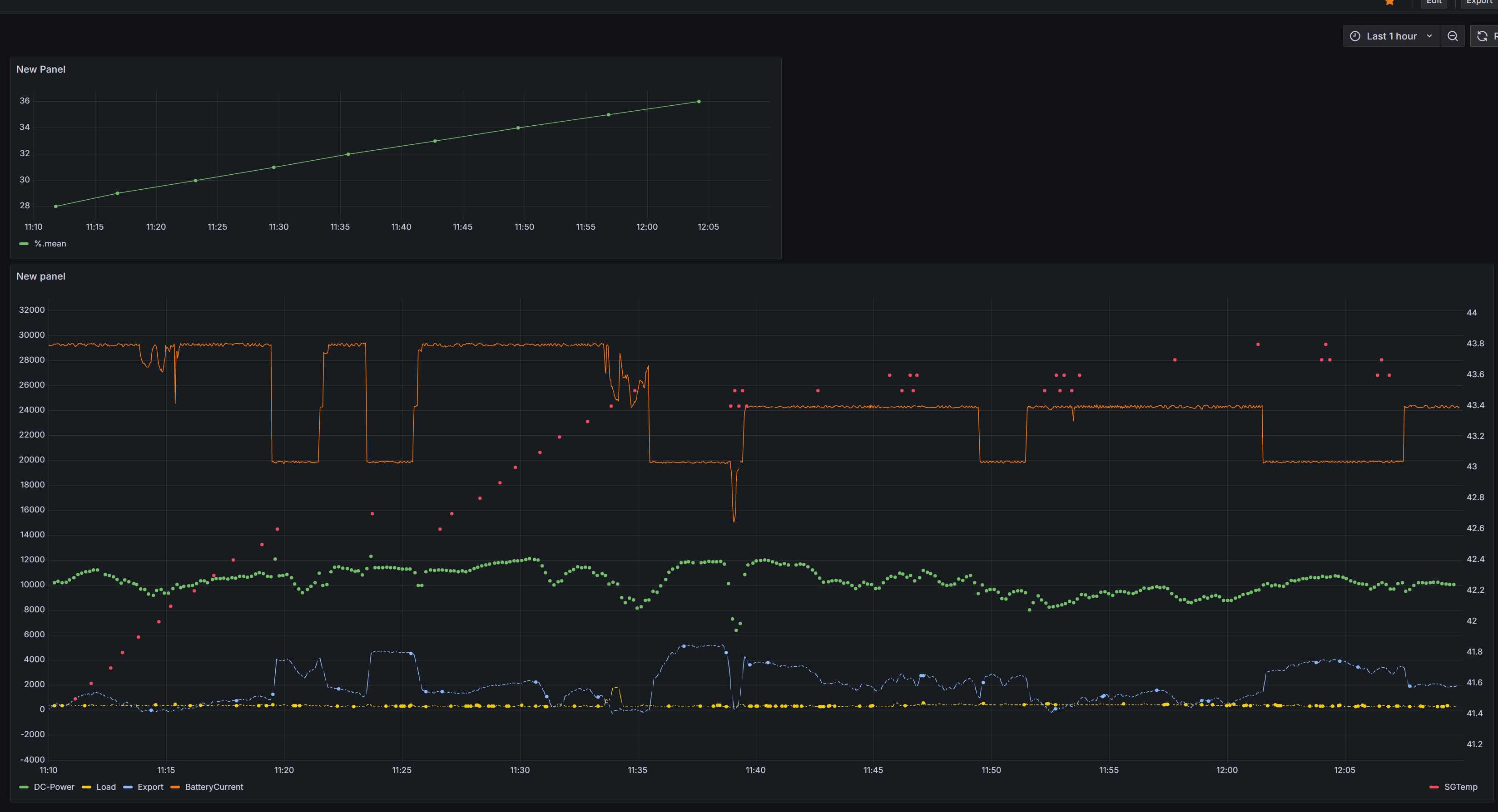

Wie man an der Grafik ersehen kann lässt sich aus der "InsideTemperature" wie zu erwarten nicht sehr viel ablesen. Als der WR um 11:18 von 30A auf 20A abgeregelt hat war Temperatur bei 42.5° und stieg dann bis 43.4 grad ohne das wieder abgeregelt wurde. Um 11:38 Maximale Ladeleistung auf 25A begrenzt und er gönnt sich immer wieder "Abkühlung" aber diesmal wenigstens gesittet durch Absenkung auf 20A....
Zu früh gefreut und mein Algorithmus regelt zwar um 3A ab aber zu früh wieder hinauf :slight_smile:
Zu dem Zeitpunkt im ForcedMode mit Bezug vom Grid - also DC Power nur bei rund 7kW.....
Was sich die Sungrow Leute von diesen 10 Sekunden dauernden harten Abschaltungen erwarten ???? Ich denke ich werde mich mal an den Support wenden ....
