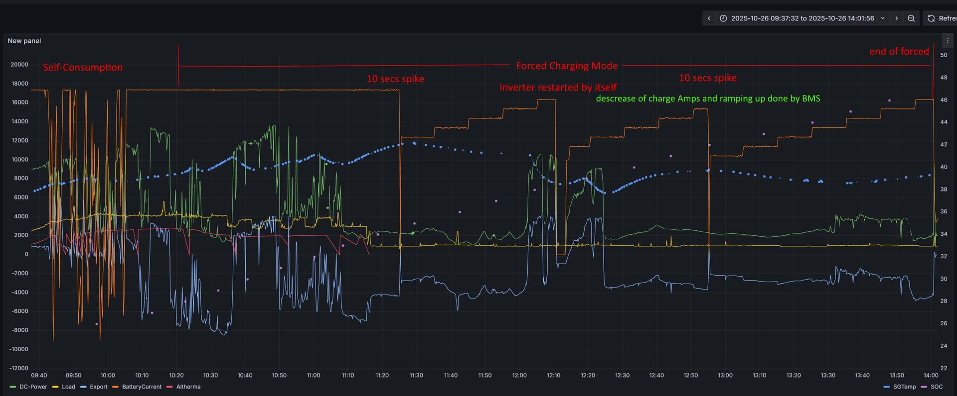

26. Oktober 2025 um 22:42
23
Ladungsverlauf heute mit Inverter-Shutdown
Ist zwar nicht unbedingt ein Qualitätszeugnis, aber vielleicht gibt es ja auch hier einmal Firmware-Korrekturen.
