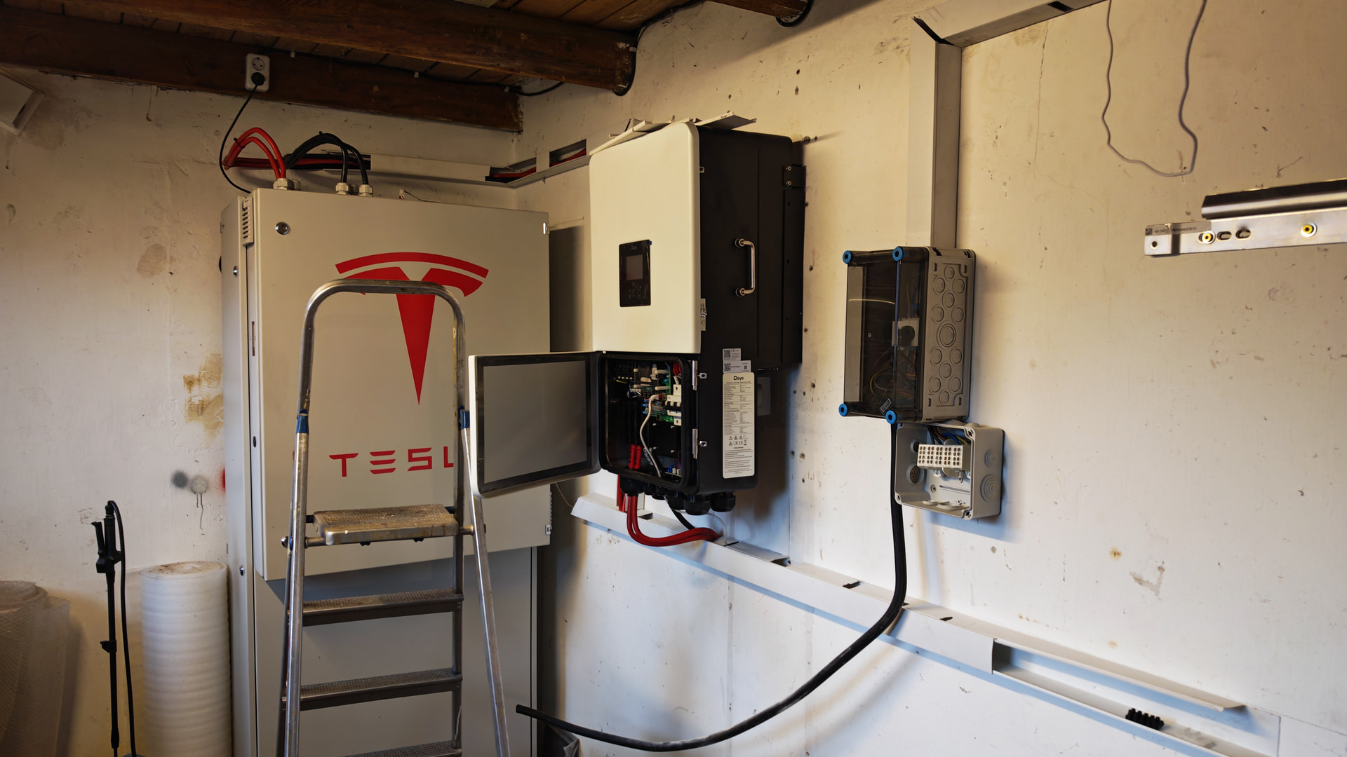

Der Wechselrichter ist da und an der Wand.
Akku ist angeschlossen und der Wechselrichter wurde zum ersten Mal gestartet.
BMS kommuniziert mit dem Wechselrichter.
Die ersten Schritte sind also getan.
Warte jetzt noch auf Teile.

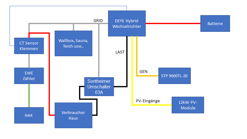

ich habe den Wechselreichter jetzt ohne PV Netzparallel in Betrieb genommen.
Allerdings noch nicht mit dem Notstrombetriebm da dann noch einiges Im Zählerkasten umgeklemmt werden muss.

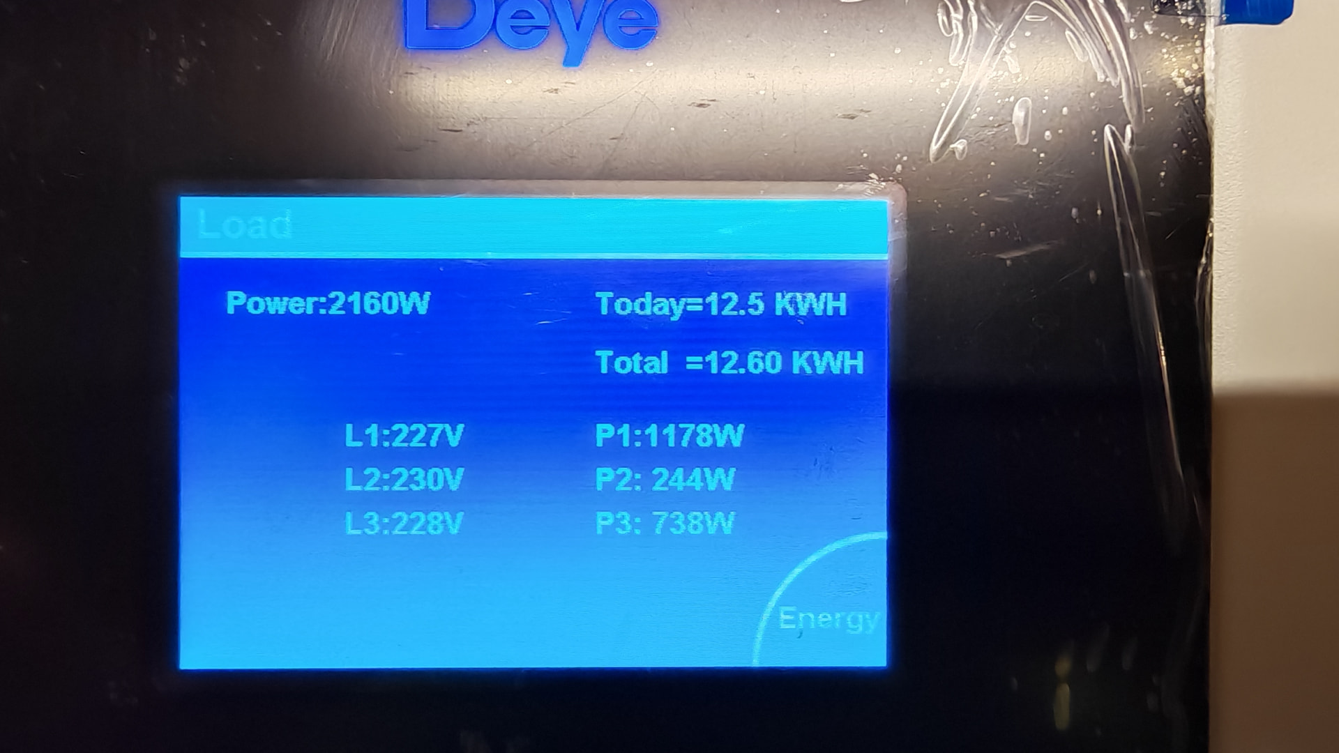

Jedoch habe ich ein Problem mit den CT-Klemmen.
Und ja, ich habe schon viele Beiträge dazu gelesen.
Was habe ich gemacht:
  • Akku angeschlossen inkl. BMS
  • GRID angeschlossen, aber im Anschlusskasten noch nicht komplett umgeklemmt. (könnte auch ein Grund für mein Problem sein)
  • LAST und GRID bis zum Sontheimer Umschalter angeschlossen, aber noch auf Stellung 0.
    Die rote Leitung ist verlegt, aber durch den Umschalter nicht mit Strom vom Wechselrichter verbunden.
    Aktuell ist aber Strom direkt aus den Zählerschrank drauf. (hellblaue Leitung)
  • Alle Wechselrichter am GEN Anschluss angeklemmt, da mit noch Kabel fehlen.
  • WLAN ist verbunden und in der SOLAR-MAN Smart App ist die anlage eingebunden.

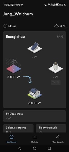

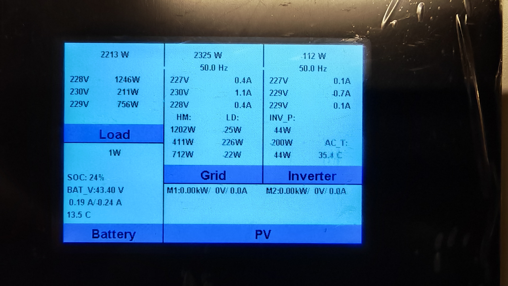

Jetzt zu meinem Problem:

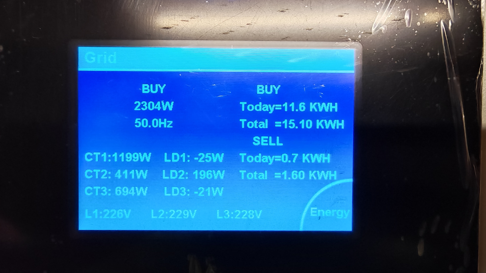

  • Die CT-Klemmen übermitteln zu geringe Werte an den DEYE.
  • Nicht konstant zu wenig, sondern mit steigendem Vergrauch eine größere Differenz.
  • Ich musste die CT-Klemmen verlängern, rund 25-30m.
  • Ich habe ien CAT7 Netzwerkkabel verwendet.
  • Das Netzwerkkabel musste teilweise in der Nähe der Stromführenden Leitungen verlegt werden.
  • Ich musste auch 2 Klemmen umdrehen, da sonst Verkauf gemeldet wuede, anstatt Kauf.
  • Wenn ich jeweils eine Klemme demontiere, wird auch ander richtigen Phase kein Wert angezeigt.
Was kann ich jetzt machen?
  • Würde ein E-Meter weniger Probleme machen?
  • Welche Bilder vom DEYE braucht ihr, um aussagkräftige Hilfen zu geben?
  • MAI: Ver 2107-1170-1809
  • HMI: Ver 1001-C050
Später soll es ja so sein:
Rote Leitung wird getrennt.

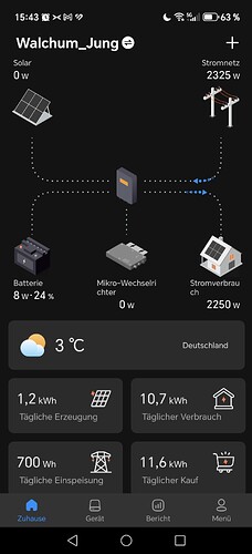

Hier jetzt mal ein paar Bilder:

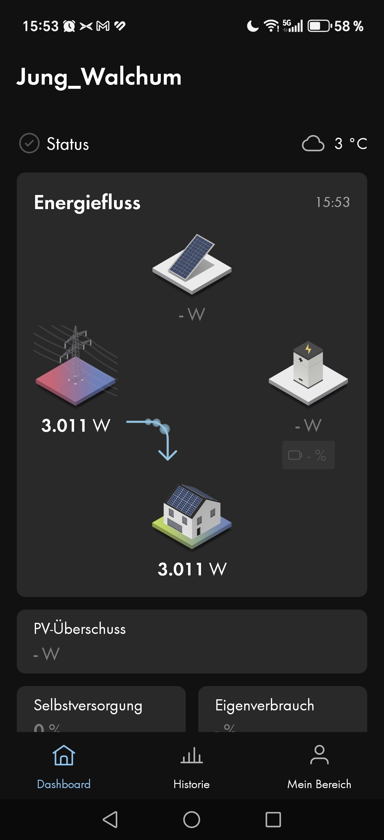

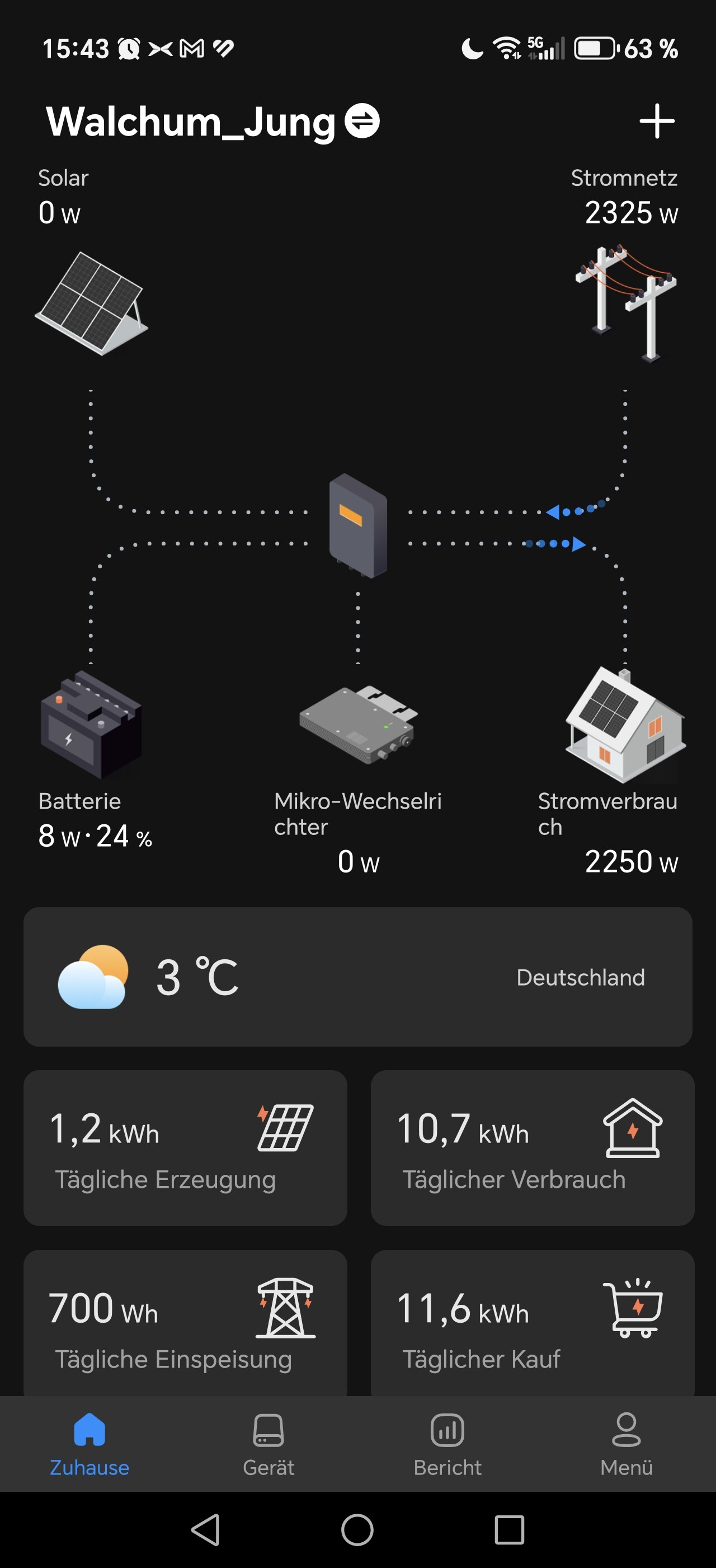

Werte vom Sunny Home Manager, die mit dem Zähler übereinstimmen:
Werte vom SOLAR-MAN Smart App:

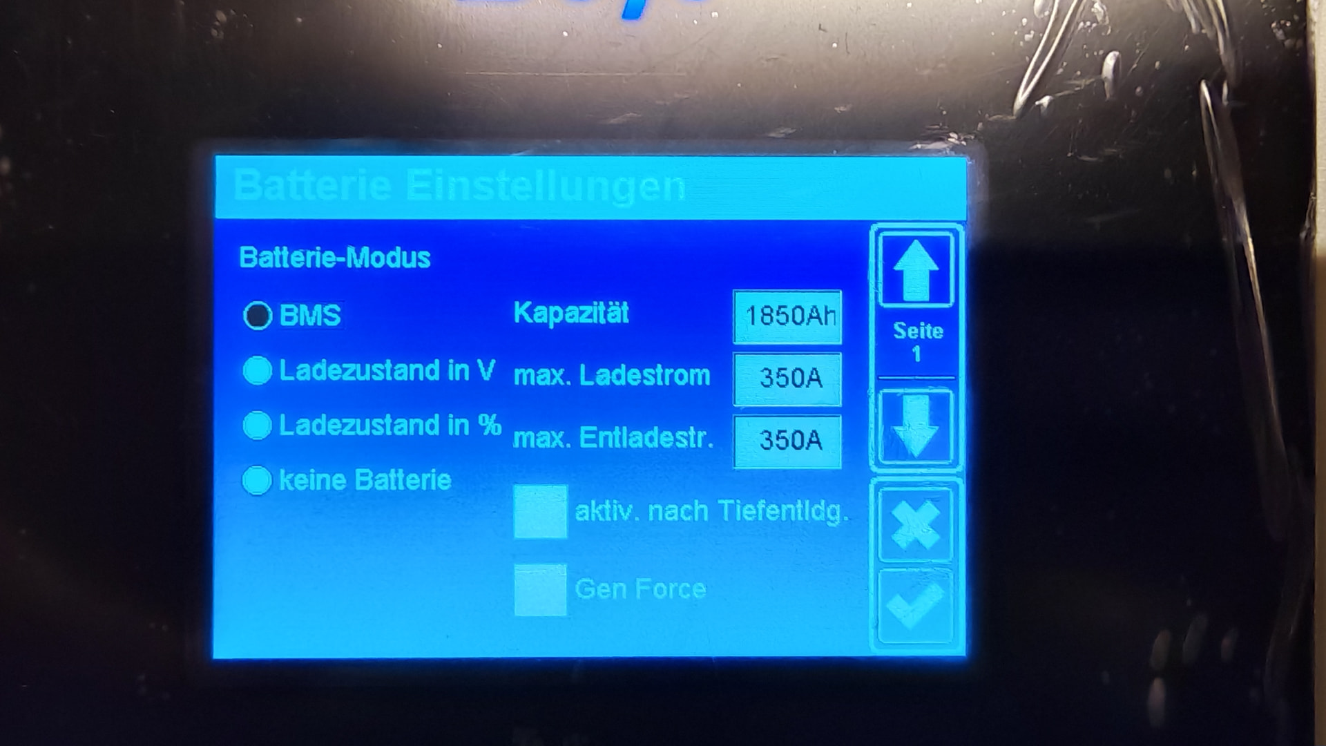

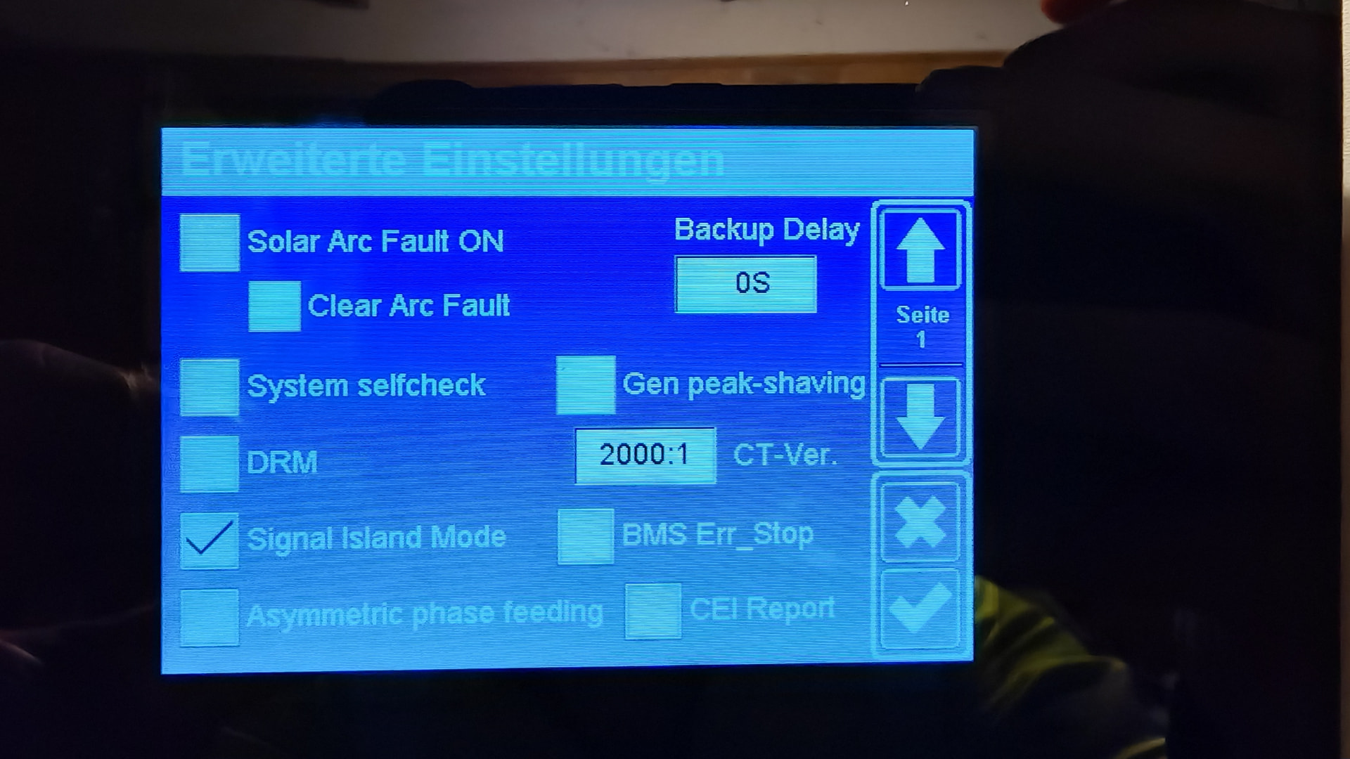

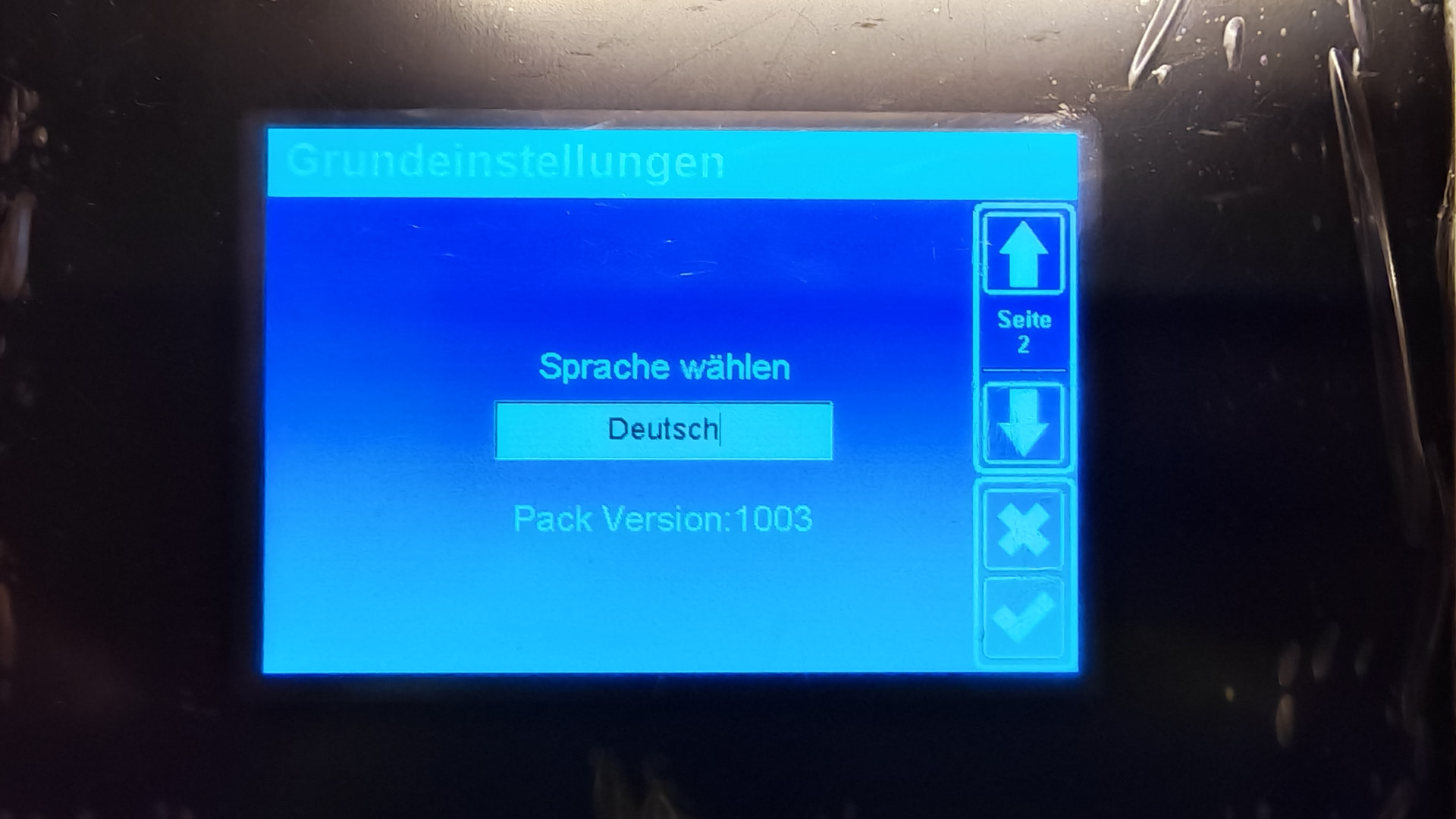

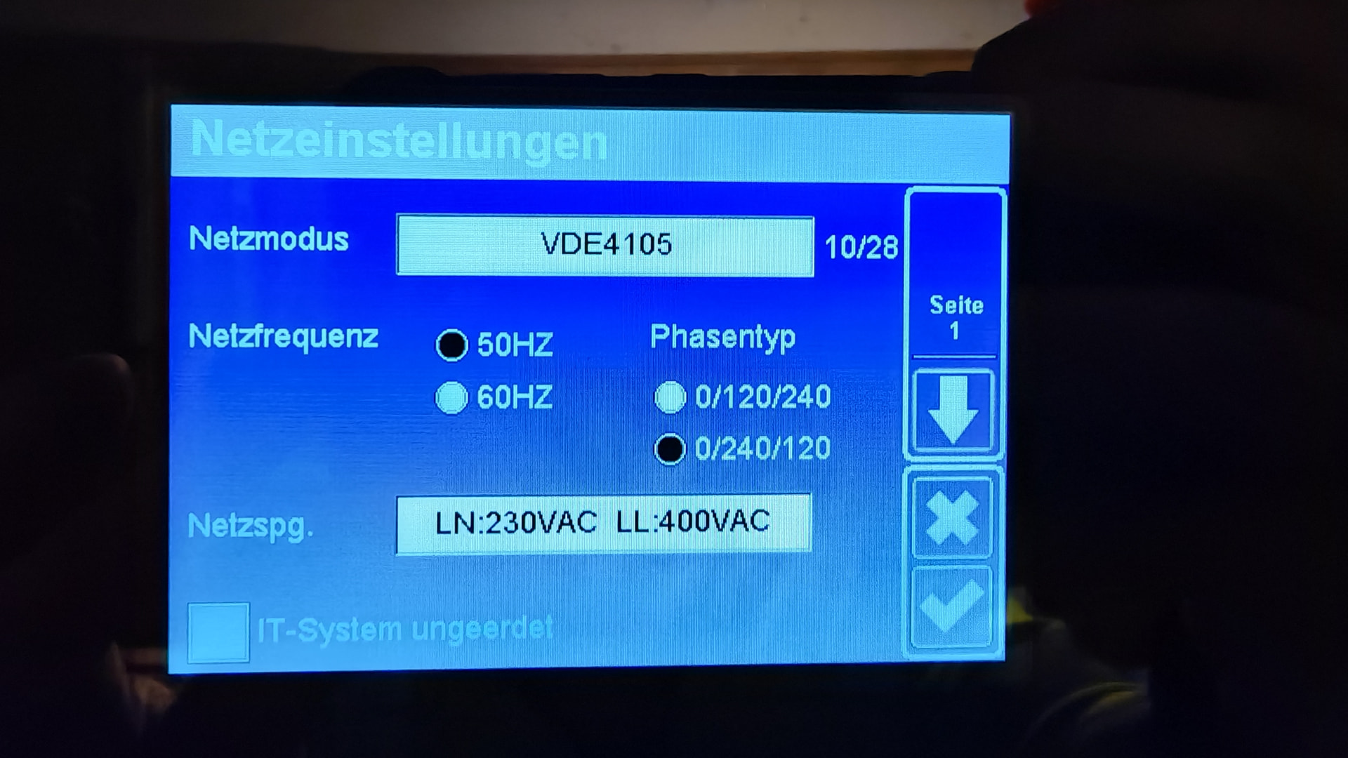

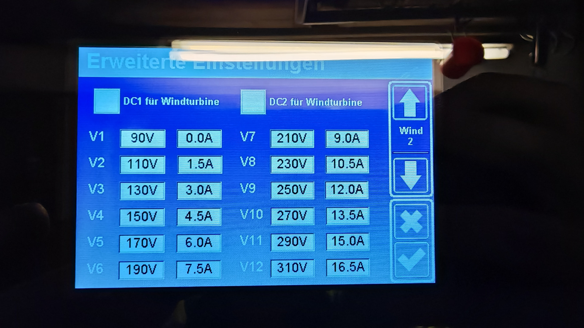

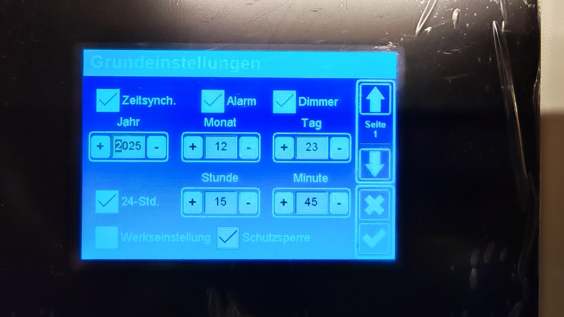

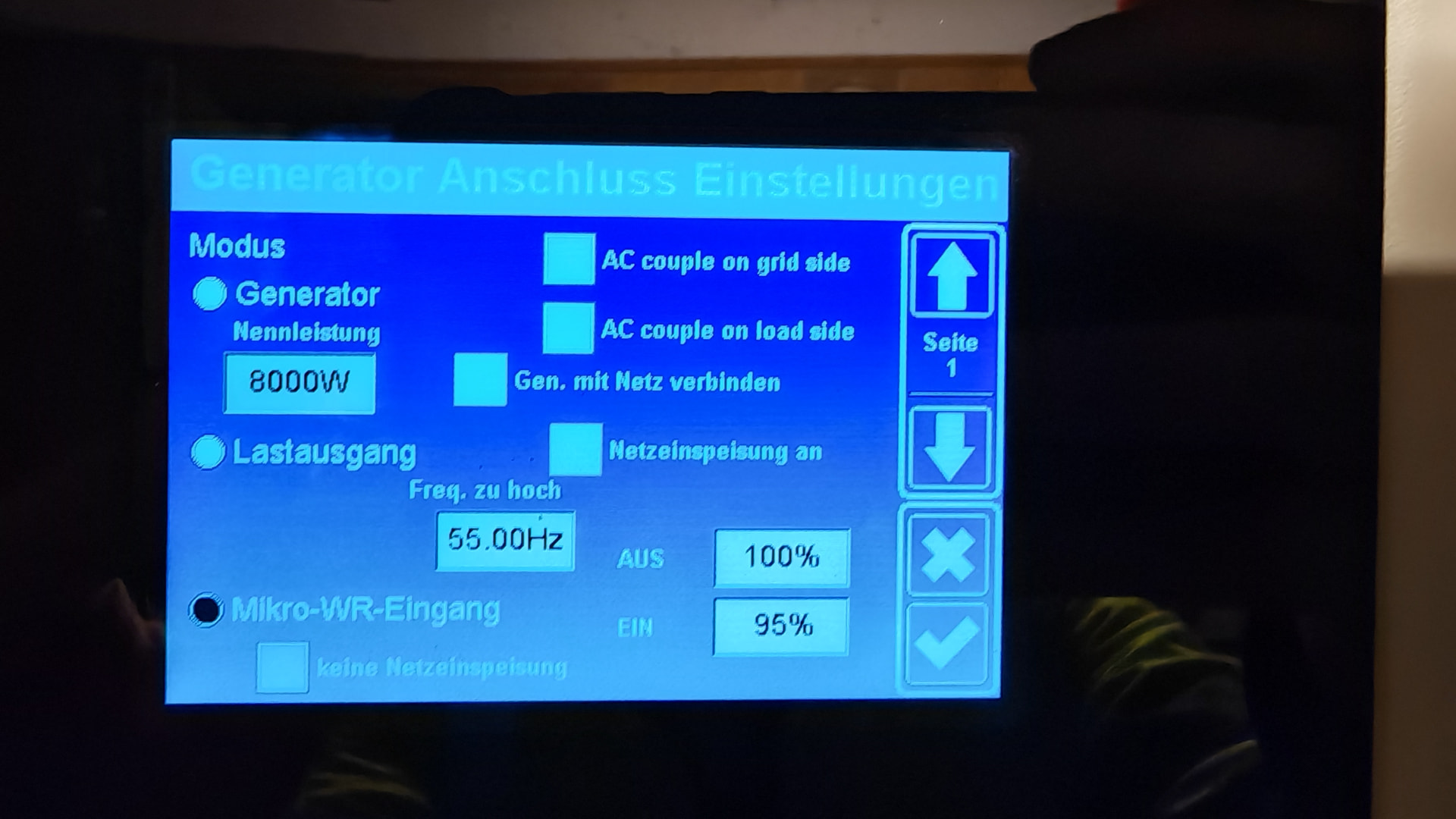

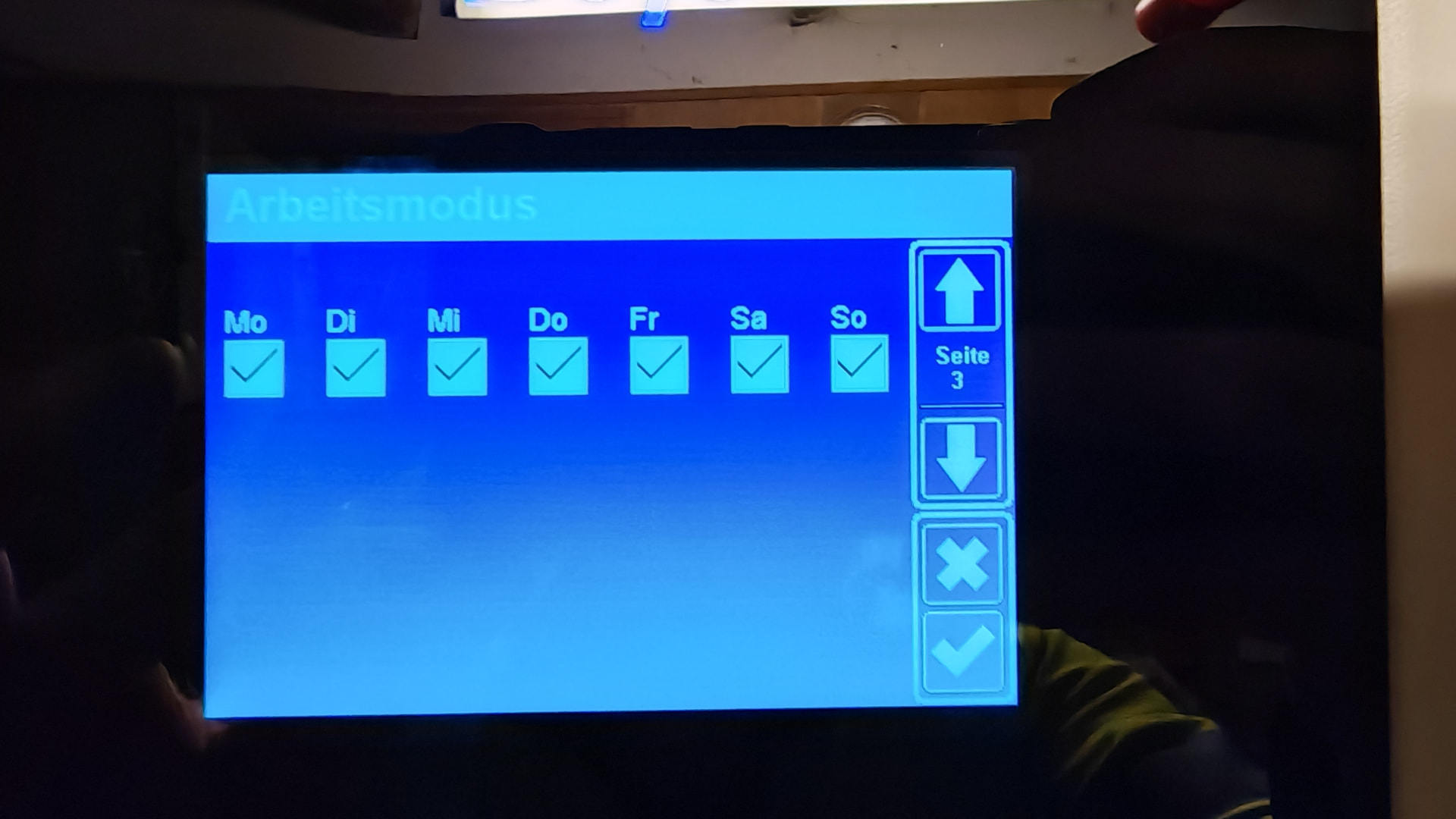

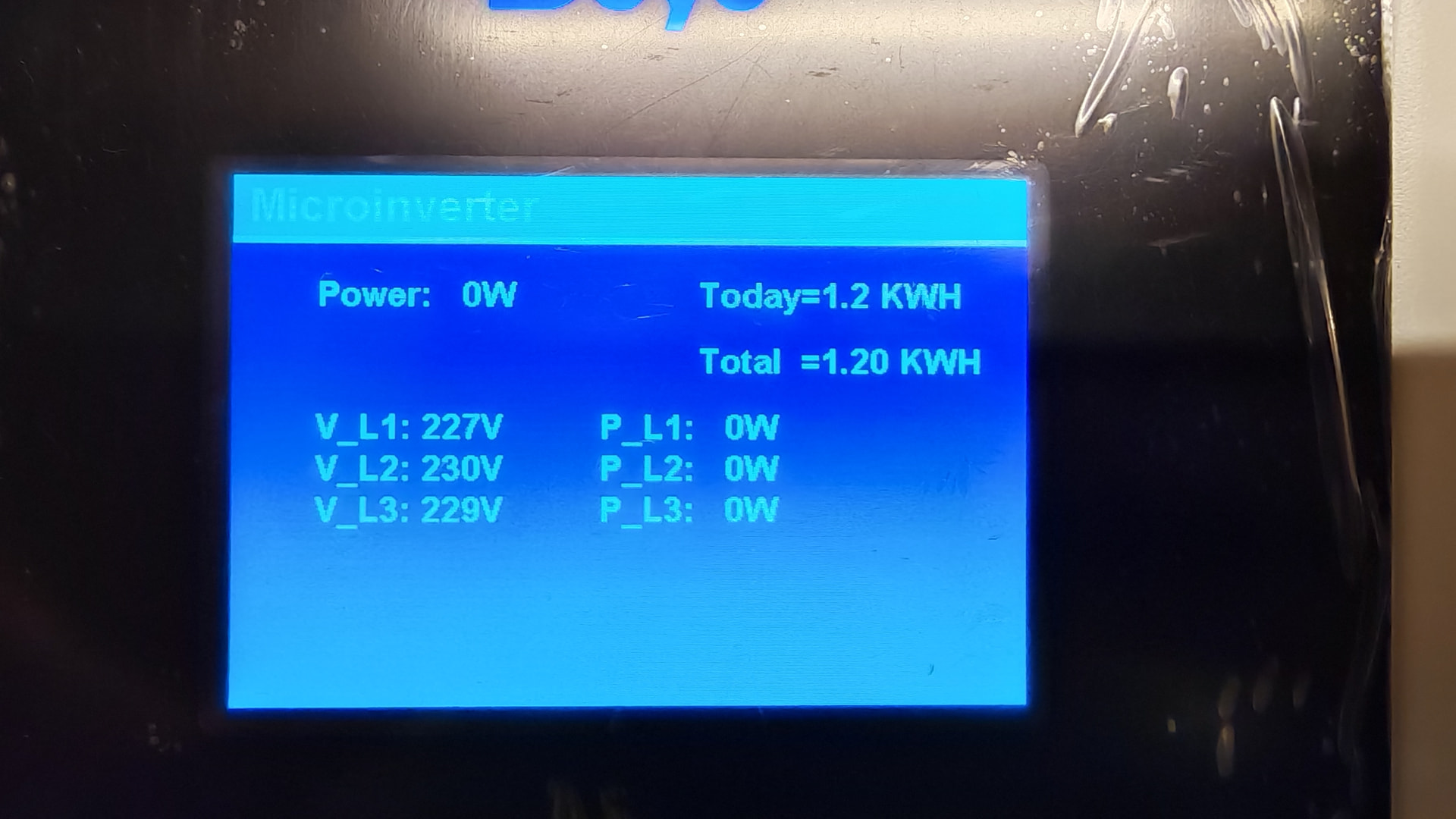

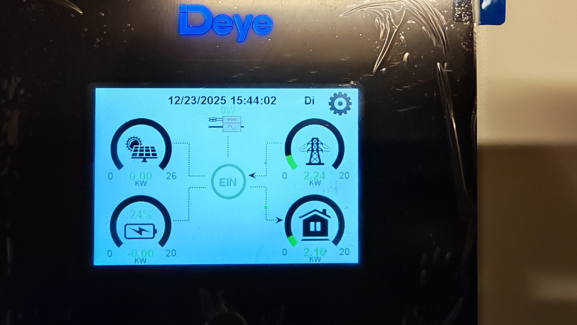

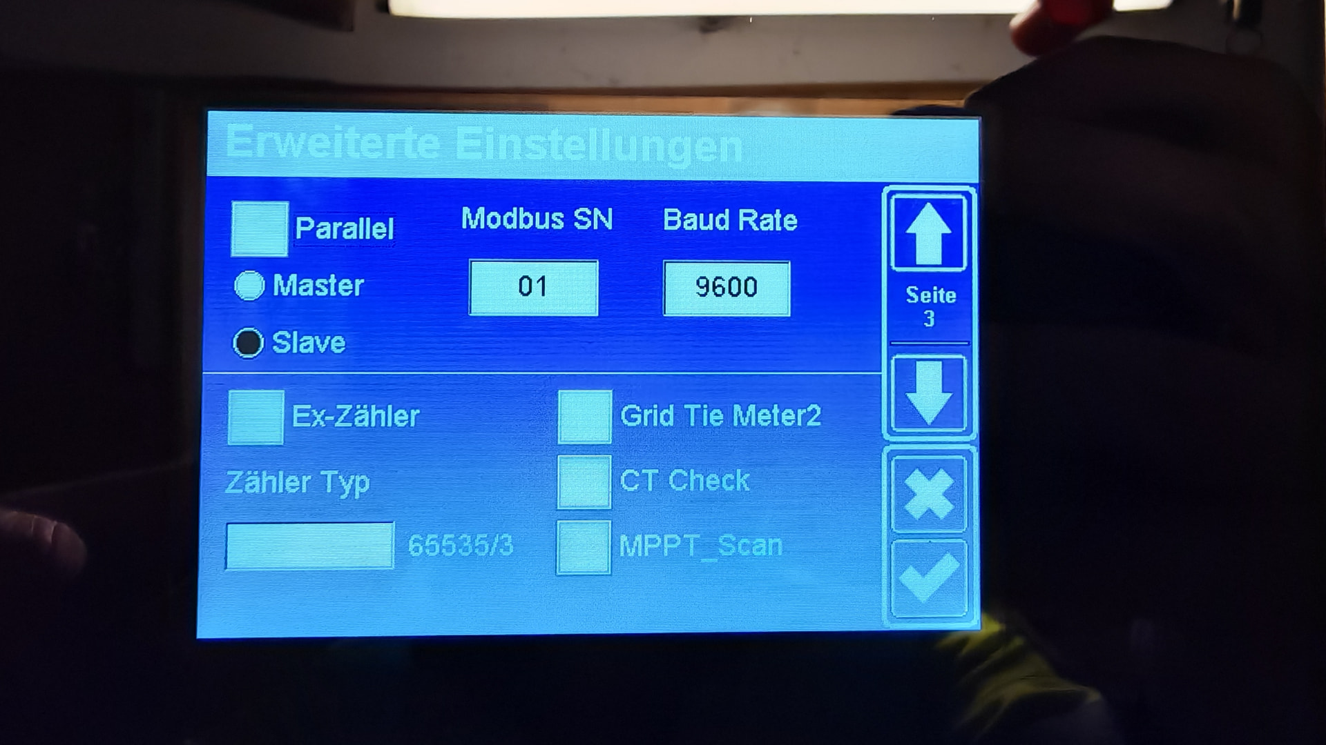

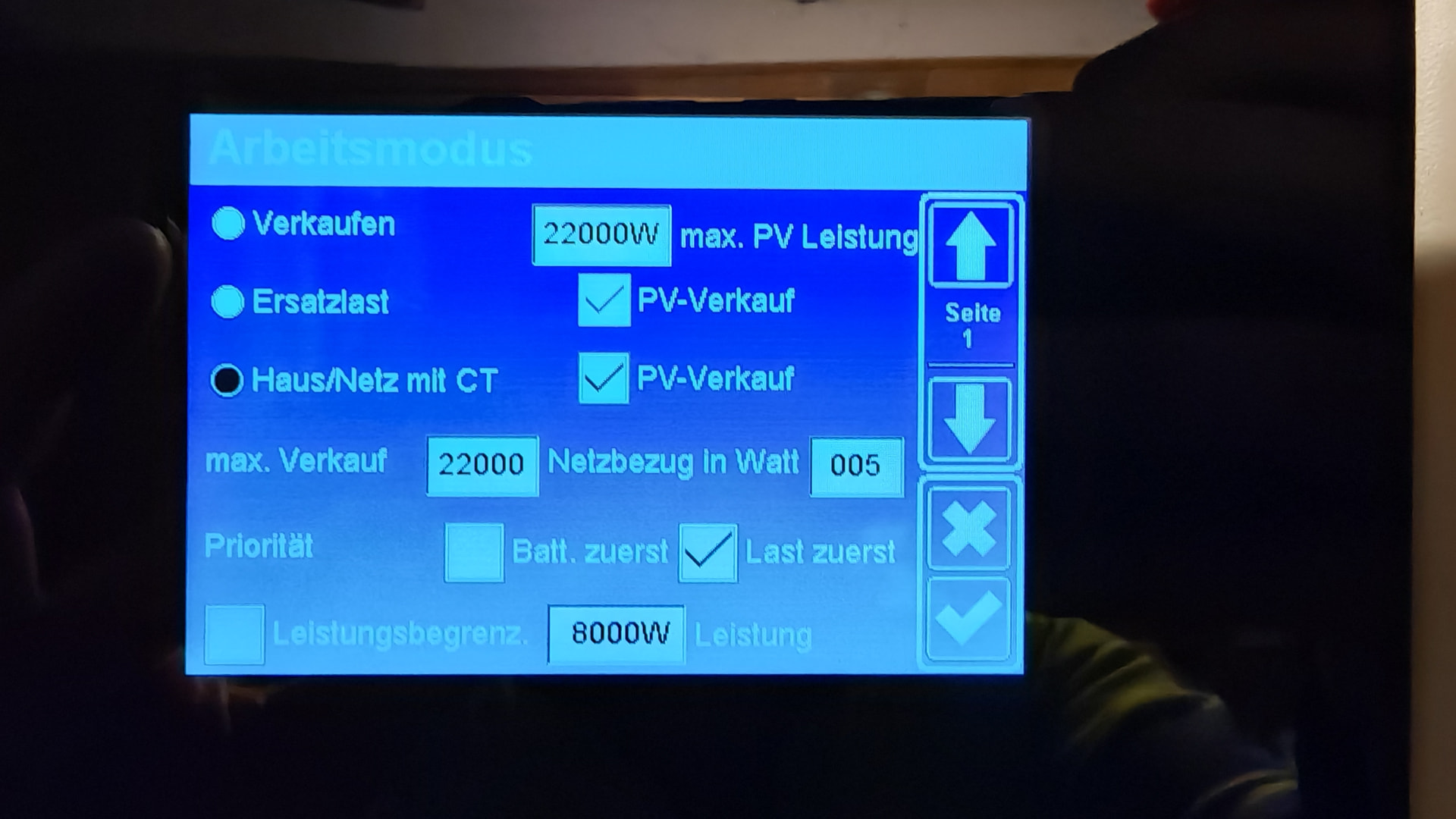

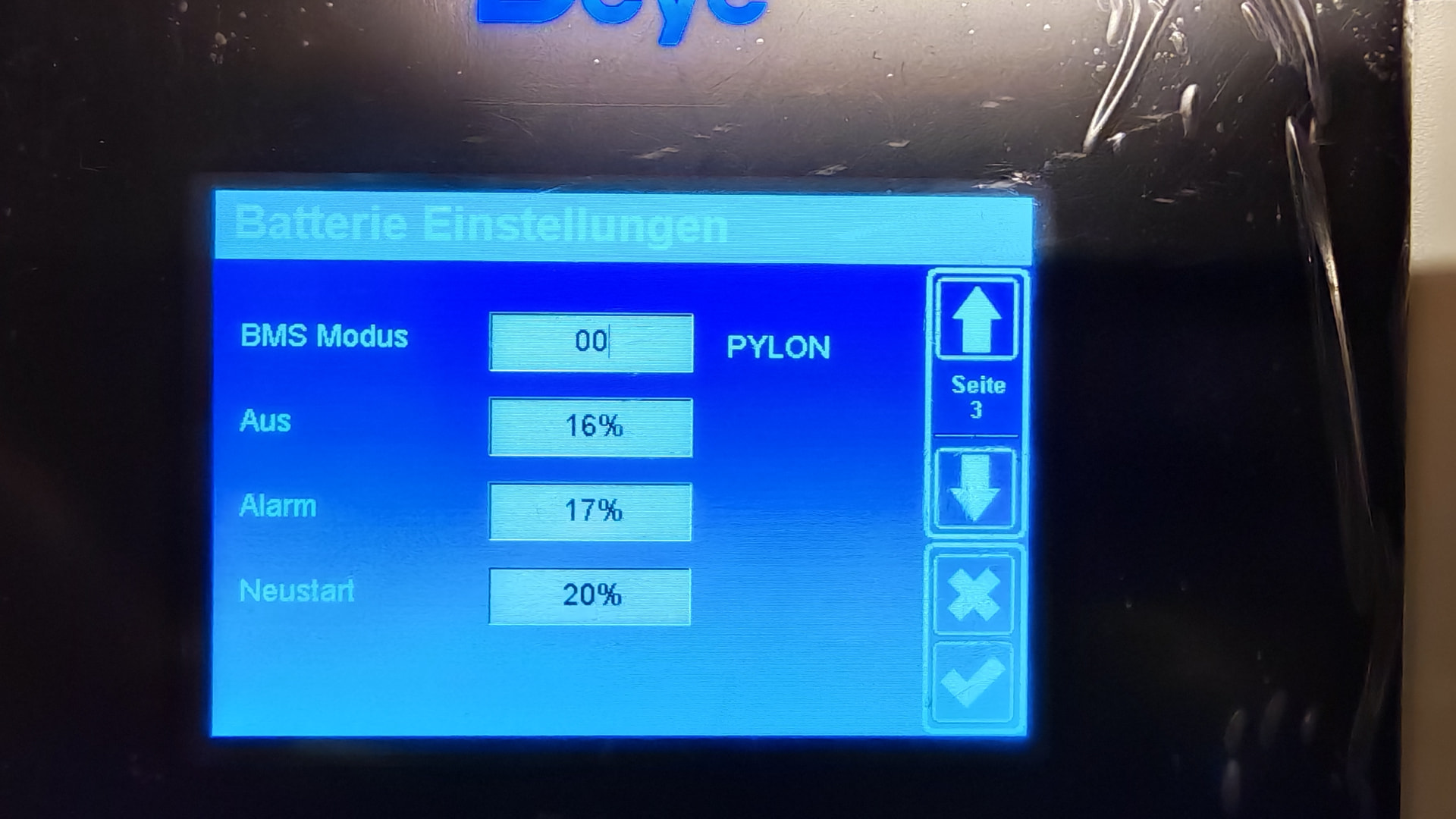

Fotos vom DEYE und dessen Einstellungen:

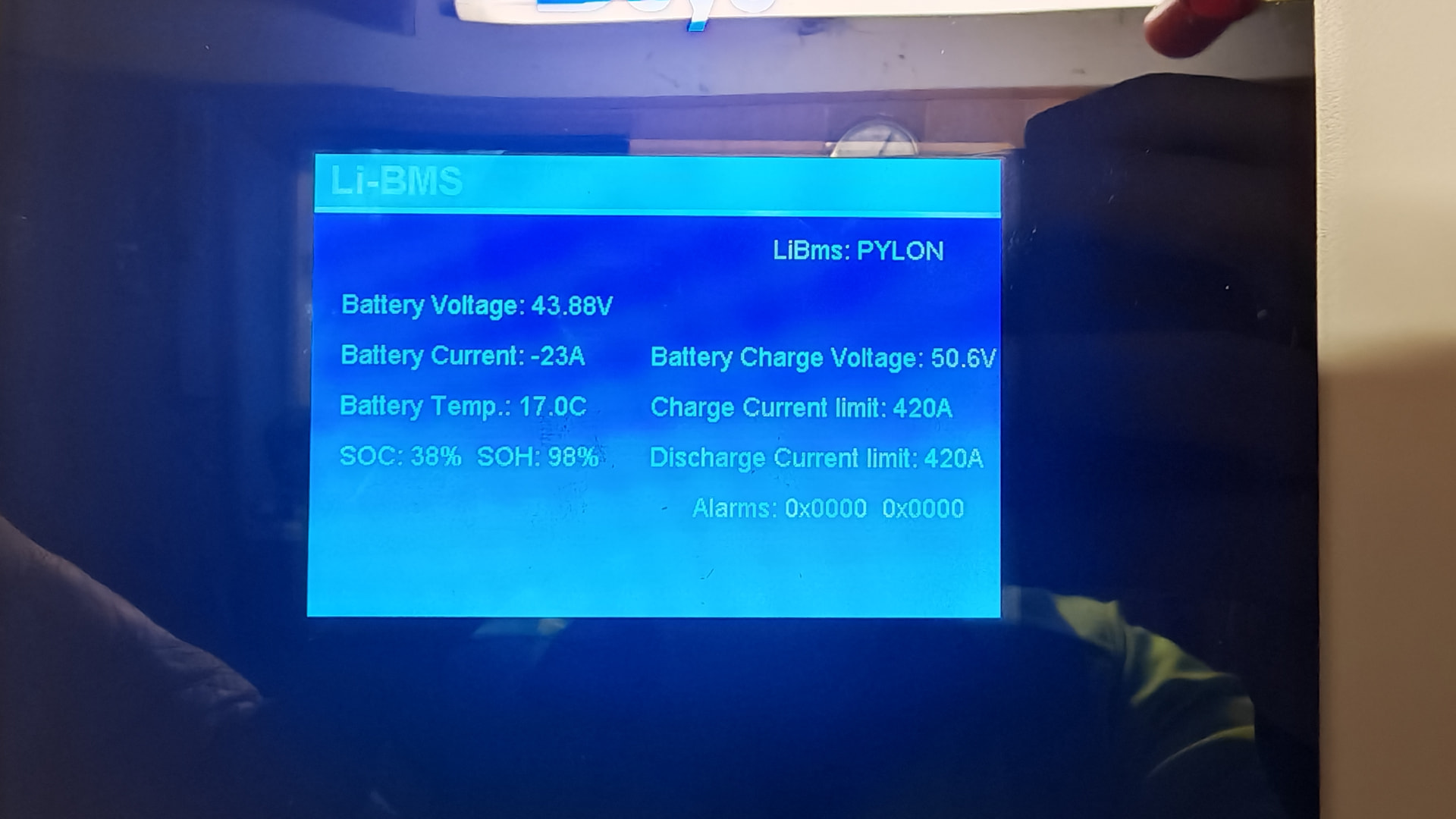

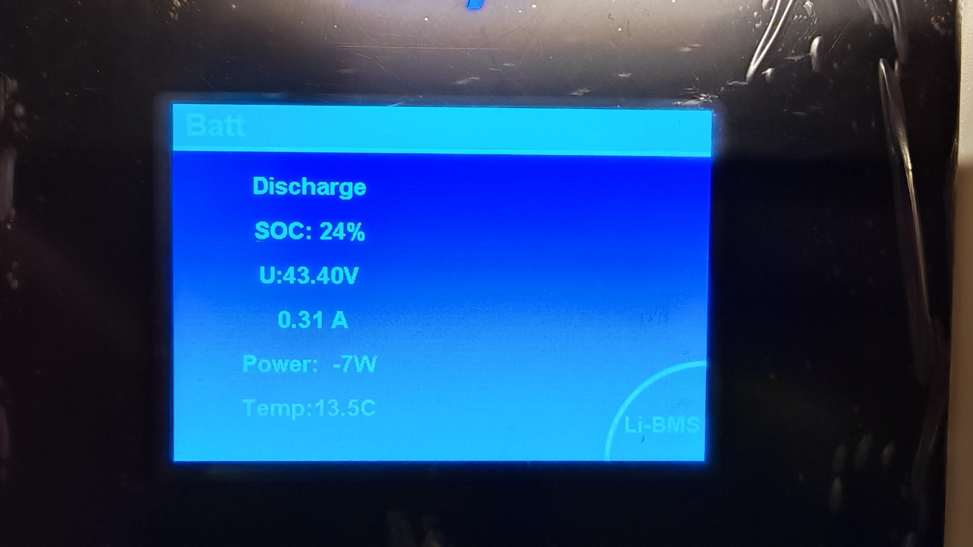

Was mir auch gerade auffällt, dass er den Akku nicht entlädt.
Kann jemand erkennen, warum?

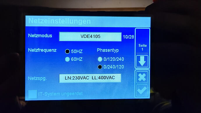

Wie so oft, sitzt/steht das Problem vor dem Bildschirm/Wechselrichter.
Ich habe den Test hier:
noch mal wiederholt.
Und tatsächlich waren L2 und L3 vertauscht.
Deshalb musste ich sie auch umdrehen.
Jetzt sitzen alle CT Klemmen an den richtigen Phasen und die Pfeile gehen alle Richtung Wechselrichter.
Somit spricht nichts mehr gegen die finale Umklemmung.

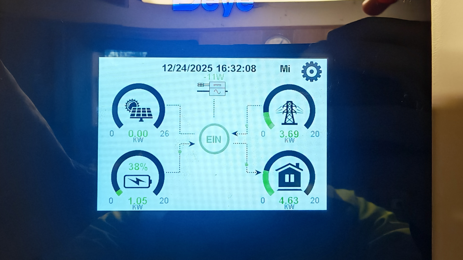

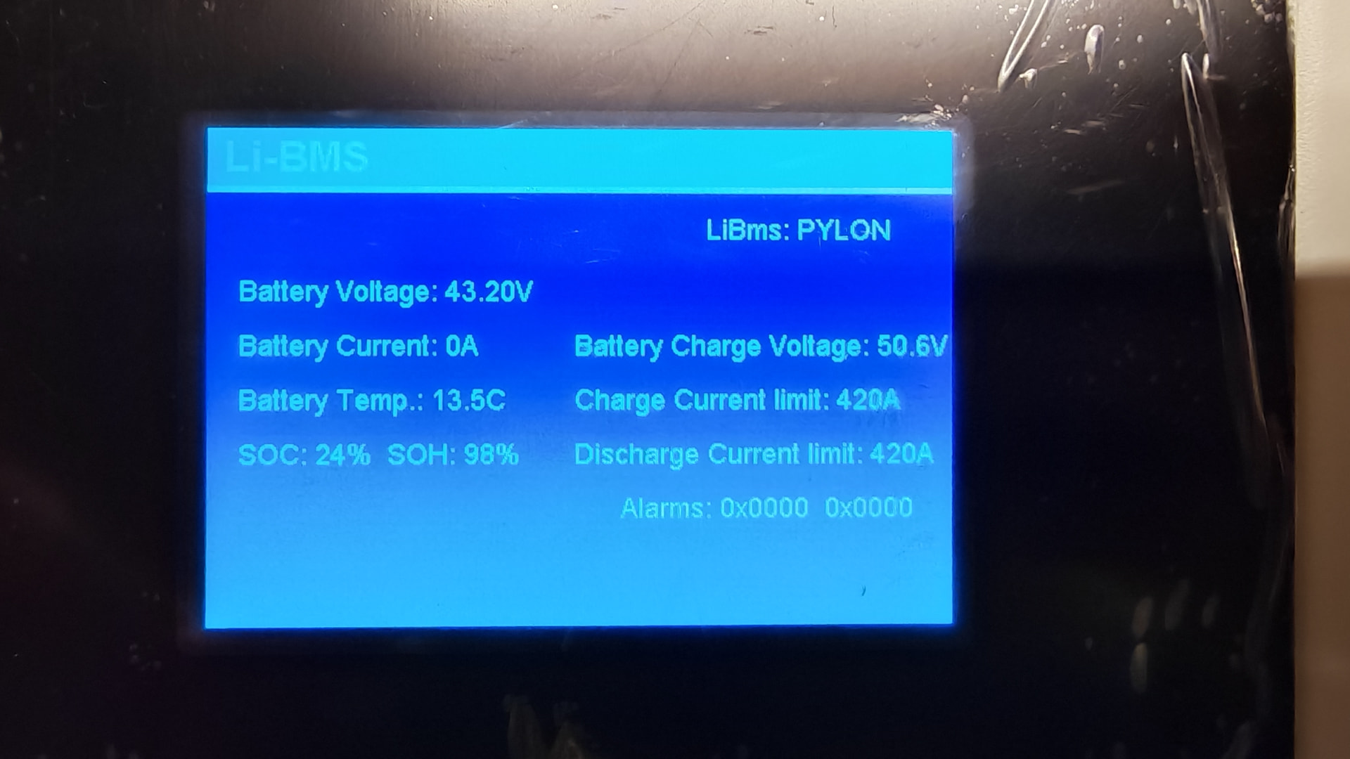

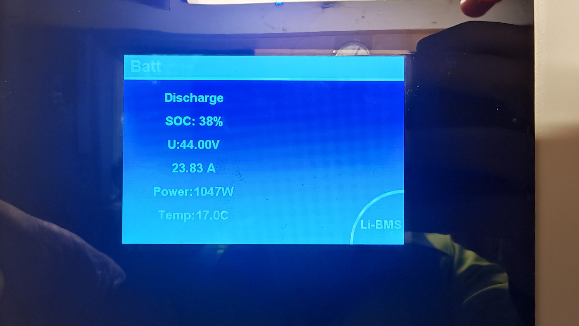

Der Akku wurde heute bei vollem Sonnenschein mal über 40% geladen.
Später auch passend entladen, damit 0 Bezug war.
Aber als ich später wieder nachgesehen habe, entlud der Akku immer weniger und ich hatte Netzbezug.
Das BMS würde 420A freigeben, aber der Akku wird nur mit 24A entladen.

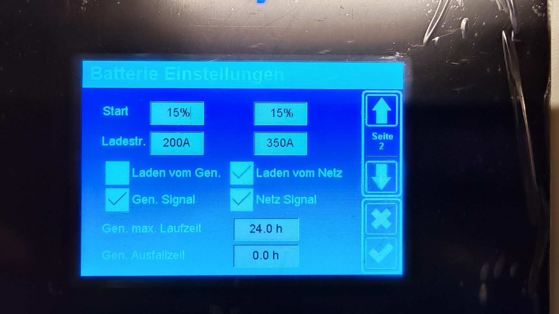

Wo könnte ich eine Einstellung übersehen/falsch haben, die das weitere Entladen verhindert?
Ich habe unter Batterie Einstellungen die Werte für AUS, ALARM und Neustart deutlich reduziert, keine Änderungen.
Die Lösung für die 44V ist hier zu finden:
Mein System läuft jetzt soweit perfekt.

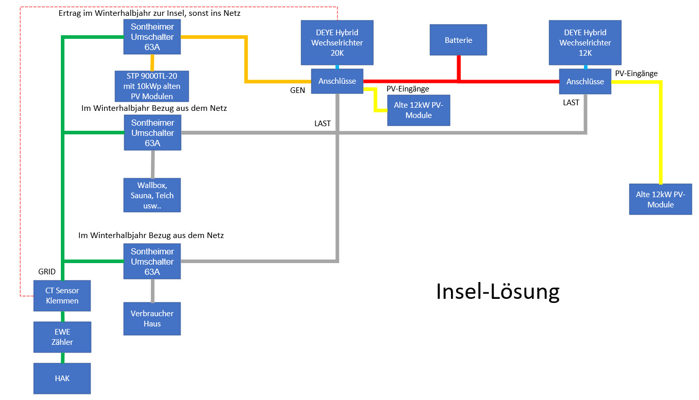

Jetzt schreibe ich noch mit @Tim1999de, wie ich meine Anlage am besten mit mehr PV erweitern kann.
Seine Idee ist die Anlage zur Insel zu machen, auf die Idee wäre ich gar nicht gekommen.
Die Idee ziehe ich ernsthaft in Betracht.

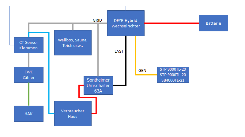

Im Bild ist nur ein Schreibfehler bei den PV-Modulen rechts, das wären neue Module!
  • Sontheimer #1:
    1 SMA STP9000-TL20 kann entwerder zur Insel Strom an den GEN-Port geben oder im Sommer ins Netz einspeisen.
  • Sontheimer #2 oder #3:
    Um die Last (Haus) entweder von der Insel versorgen zu lassen oder vom Netz. (aktuell hängen noch die kompletten Verbraucher noch an Last)
  • Wenn Versorgung über das Netz, kann die Insel den Speicher Stück für Stück wieder füllen
  • Wenn der Speicher voll ist, könnte ich mein Elektroauto daraus laden oder die Sauna betreiben. (Teich wird vermutlich anders als geplant an Last bleiben)
Vorteile aus meiner Sicht:
  • Anlage kann problemlos auch über die 30kWp Grenze erweitert werden, ohne bürokratische Hürden.
  • Anlage kann ohne Elektriker erweitert werden.
Nachteile aus meiner Sicht:
  • Ich muss manuell umschalten. (Fand gerade die automatische Ersatzstromfunktion beim DEYE klasse.
  • Beim Umschalten geht kurz der Strom im Haus weg.
  • Ich kann keinen Strom aus der Insel ins Netz einspeisen und die Insel regelt sich ggf. runter (verschenkte Energie oder ich mussm ehr verbrauchen :wink: ).
Alternativ ginge wegen dem sonstigen technischen und bürokratischen Aufwand bei mir nur eine Mischvergütung beider Anlagen und das Limit wäre dann 7,99kWp.
Und ich müsste es von einem Elektriker montieren/anmleden lassen.
Ich berichte weiter.
