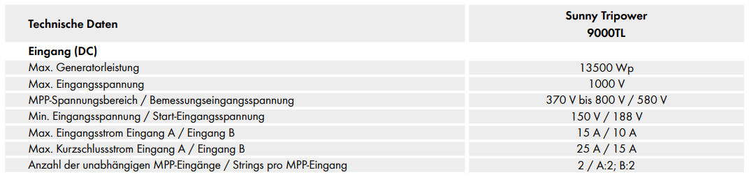

Kannst du mir da noch mal mit deinem Fachwissen helfen, ob das passen würde?
Da der jeweils eine String immer problemlos funktioniert hat, denke ich, wird es keine Probleme geben.
Sind dann ja auch "nur" 10.000W und 13.500W verträgt er.
Die maximale Eingangsspannung von 1.000V passt ja auch.
Nur die 800V MPP Spannungsbereich könnte wieder knapp werden, oder?

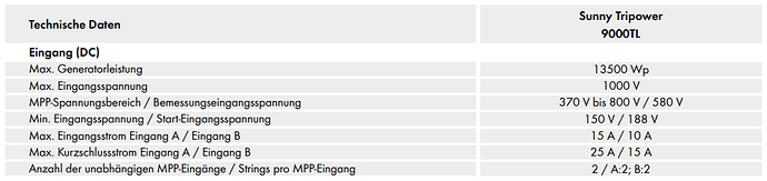

wenn es vorher funktioniert hat dann wird das mit 2x 20er strings auch weiter funktionieren
ich sehe da auch keine probleme, strom können deine module nur knapp 9a und mpp spannung wirst du um die 600V haben also alles optimal.
ich würde nur den 9000tl gegen was moderneres tauschen zb gibts bei kleinanzeigen wenig gebraucht für um die 300eur die sunny tripower 10.0
es bleibt dir ja eh nichts anderes übrig da es keine 48v hybrid wechselrichter gibt die eine so hohe spannung an pv modulen verarbeiten können
nicht so optimal, ich würde nur 2x 16 an den deye anschließen ein 16er string an den man noch hinkommt auf 2x8 aufteilen und an einen victron 450/200 anschließen dann hast du auch noch 2 tracker übrig für fassaden pv oder einen pv zaun.

Welche Vorteile hätte der 10000er im Vergleich zum 9000er?
Der 9000er kann ja 13500W Eingangsleistung vertragen.
Das werde ich mir noch mal überlegen.
ggf. behalte ich einen 9000er und den 4000er.
ne passt schon kannst den 9000er behalten habe gerade gesehen der hat fast den selben wirkungsgrad wie die neueren

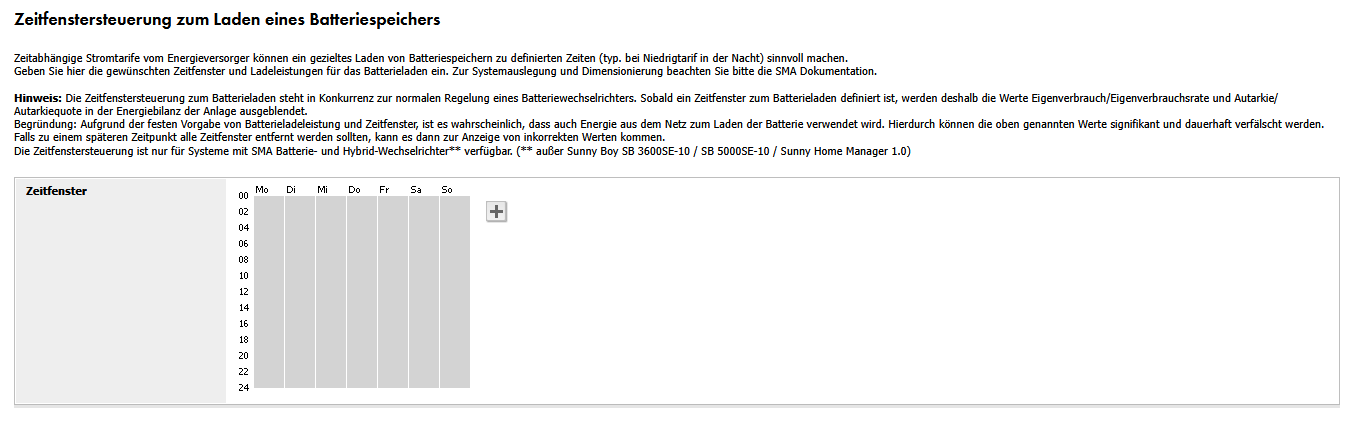

Ich habe auch einen SHM2.0 und ich kann ihn dazu bringen nachts die Batterie zu laden.
Das geht über die Ennex OS Webseite von SMA, wenn du da mit den entsprechenden Rechten eingetragen bist.
Edit: Link: https://www.sunnyportal.com
Du findest das in Konfiguration->Anlageneigenschaften-> Parameter und dann auf Bearbeiten klicken.
Wenn dort ein Zeitfenster eingetragen wird kannst du festlegen mit welcher Leistung die Batterein geladen werden sollen.
Ich habe zwar einen anderen SMA WR, da dies eine Home-Manager Funktion ist, sollte das hoffentlich auch mit deinen WR funktionieren.

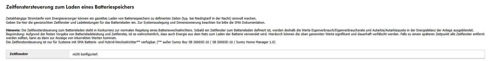

WOW, danke.
Das ist wirklich neu und auch bei mir verfügbar, nur bei mir nicht aktiviert/konfiguriert.
Aber jetzt ist es gefühlt zu spät.
Ich werde den Umbau machen.
Warum?
  1. Höhere Lade-/Entladeleistung möglich.
  2. Kostet mich die Neuanschaffung weniger, als ich für den Verkauf der verbauten Komponenten bekommen kann.
  3. Ersatzstromfunktion, von der ich schon so lange "geträumt" habe.
  4. Weniger Geräte, die kaputt gehen könnten.
Ich werde nur die Visualisierung von SMA vermissen.

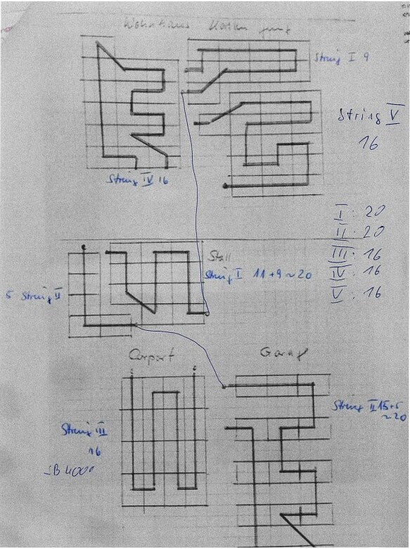

Habe jetzt mir die Mühe gemacht und meine alten Unterlagen der PV-Anlage gesucht.
Das macht es jetzt etwas einfacher!
Hauptdach 45° Süden
Stall 45° Süden
Garage 15° Süden
Carport 5° Westen
String 1: Hauptdach 9 Module + Stall 11 Module = 20 Module
String 2: Stall 5 Module + Garage 15 Module = 20 Module
String 3: Carport 16 Module
String 4: Hauptdach 16 Module
String 5: Hauptdach 16 Module
Also können die
  • 2x 16 Module (String 4 & 5) an den einen Tracker des DEYE und
  • 1x16 Module (String 3) an den zweiten Tracker des DEYE.
Der String 2 ist eh eine "komische" Verdratung, weil 5 Module mit 45° und 15 Module mit 15° verknüpft wurden.
