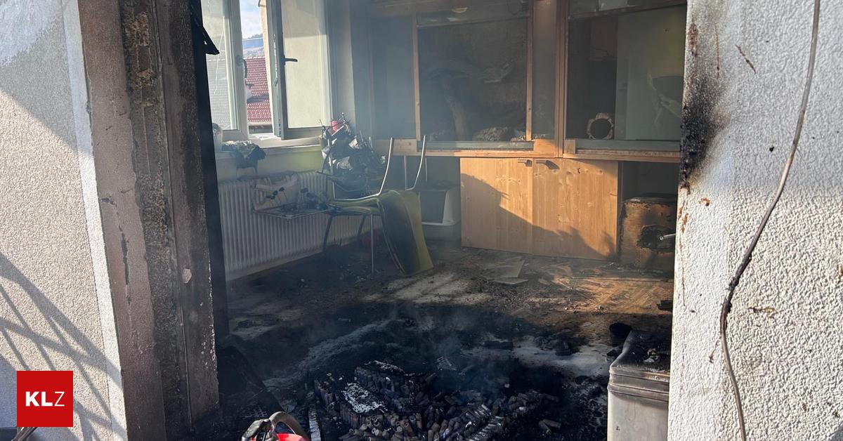

Hat auch nichts damit zu tun. Bei uns war gerade in den Nachrichten, ein vielzelliger (18650) ausgebauter Problem Akku aus Auto in der Wohnung hops gegangen. Vielleicht ein Vorteil der kleinen Zellen?
War nur Rauch und Verwüstung.
Edit: Schwer verletzt, Tür flog raus. 40 km von mir entfernt
