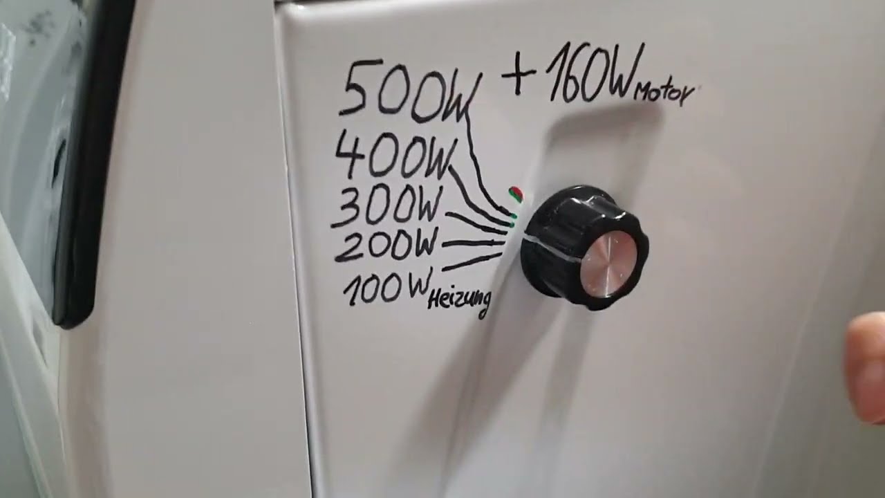

ich betreibe ein BKW mit 600W Leistung (mit 2000 Wp + Akku von 3,5 kWh). Um mein Autokratiegrad zu erhöhen würde ich gern die Leistung der WM anpassen. Ich könne ein Dimmer an der Heizstab installieren, also wie hier:
Ich finde diese Idee ziemlich charmant, habe aber nicht viel Quellen oder Beispiele befunden.
Hat jemand es schon probiert, oder hat jemand Kommentare / Tips darüber ? Danke !
Cédric
Was erhöhst du denn dadurch wenn du sowieso schon einen Akku hast? Versteh ich nicht.
Die Waschmaschine braucht 2200 W vom Hausnetz.
Mein HM-600 Mikrowechselrichter kann nur bis 600 W im Netz stecken. Also während der Heizphase (20 min) kommen immer noch 1600 W der Strom vom Netz : ich kann nicht mehr als 30% mit Eigenstrom waschen.
Wenn ich es schaffen würde, die Leistung der Heizung auf z.B. 1200W zu reduzieren, würde ich schon mit 50 % Eigenstrom waschen können.

Solange Du am Netz hängst sind Dimmer für solche Leistungen nicht gern gesehen und für Heiz Zwecke auch nicht zulässig.
Entweder starken Insel WR für die WM oder Trafo auf z.B. 110 V = 1/4 Leistung.

Dafür nimmt man einen Ringkerntrafo, der über die Spannung, ohmsche Wiederstände wie ein Heizstab, stufenlos von 0 bis 100% regeln kann.
Hab ich an meinen E-Boiler montiert und funzt schon eine ganze Weile super, steht meistes auf 600W.
Man darf aber nicht die Steuerung mit einbeziehen, die spackt sonst irgendwo unter 200V.

Ja, ich habe das probiert und ganz schnell wieder aufgegeben.
Während des Heizens, was nun deutlich länger dauert,
dreht die Wama die Trommel. Das kostet Strom.
Da sie schlecht isoliert ist, benötigt sie nicht bei halber Leistung die
doppelte Zeit, sondern viel länger. Bei 1/4 Leistung erreicht sie die
Endtemperatur nicht und bleibt hängen.

Hab gerade mal nachgesehen. Er ist z.Z. auf 113V eingestellt und da fließen eben nur 5,75A und somit 650W Leistungsaufnahme.

Ich komme ursprünglich aus der gewerblichen Wäschepflege eines Premiumherstellers.
Aufgrund von Einsparungsmaßnahmen und engen Platzverhältnissen ist die Oberflächenbelastung der Heizkörper oft ab Werk schon recht hoch. Das kann man bei sehr preiswerten Modellen daran schon erkennen, dass sie beim Aufheizen und wenn die Trommel gerade still steht regelrecht ein Geräusch wie beim Wasserkocher hört.
Durch die sehr hohe thermische Belastung der Heizkörperoberfläche fällt dann schnell Kalk aus oder es backen Waschmittelreste regelrecht auf der Oberfläche fest. Die Wärme kann dann aufgrund des "Kuchens" nicht mehr ausreichend abgeführt werden und es kommt entweder zum Platzen des Mantels, Wassereinbruch und Körperschluss oder die Wendel brennt durch und der Heizkörper heizt nicht mehr.
Auf der anderen Seite kann es bei zu starker Reduzierung der Heizleistung dazu kommen dass die Waschmaschine das Aufheizen als fehlerhaft erkennt (weil Aufheizdauer zu lange) und dann das Programm abbricht.
