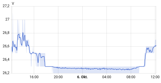

Über Nacht sinkt die Akku Spannung auf ca. 26,3 V mit einem stetigen Trend zu weniger. Die abgebildete Spannungsverlauf ist für die 3 Tage identisch. Ich habe erwartet, daß die Spannung von Nacht zu Nacht sich erhöht.

Wenn der Akku geladen wird, steigt die Zellspannung bis zu 3,65 V. Wenn du die Ladung beendest, sinkt die Zellspannung auf 3,3 - 3,4 V ohne dass der Akku Ladung verloren hat. Das ist “normal” und durch die Zellchemie determiniert.
In deinem Akku sinkt die Spannung auf 3,28 V ergibt die Rechung 26,3 / 8 Zellen. Wenn du die Möglichkeit hast, die Spannung der einzelnen Zellen zu messen, dann mach es, denn möglicherweise hinkt bei dir eine Zelle “hinterher”.
Bei den Akku´s, die mehr als nur Akku sind, weil Lader oder WR integriert sind, läuft immer etwas Strom in die Regelung, so dass es zu einer Selbstentladung kommt. Der Akku “pur” hat ca. 3% pro Monat an Selbstentladung.
Nach deinem Diagramm war die (Lade?-) Spannung gegen 16:00 erst bei 26,8 V. Da ist der Akku noch nicht voll. Im regulären Betrieb lade ich bis 27,6 V und ganz gelegentlich mal auf 28,x V, um die Ausgleichsladungen vorzunehmen. Das mach ich 2 mal im Jahr.

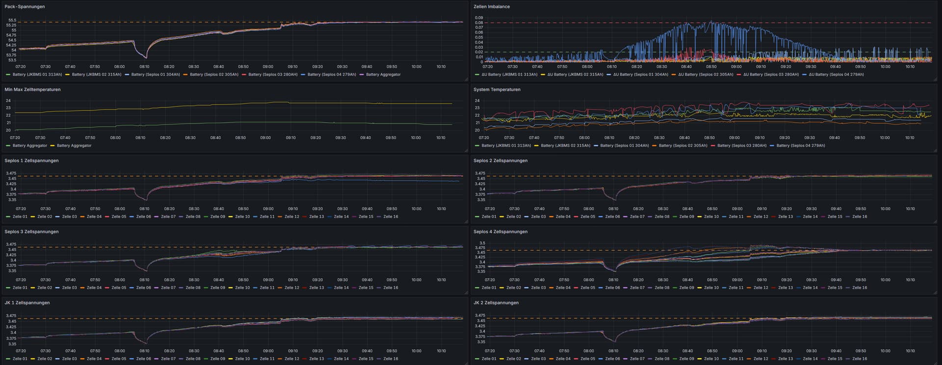

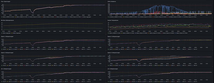

Unten mal ein Beispiel wie das Monitoring jetzt bei mir aussieht (6 Packs a 16Zellen). Der dargestellte Zeitraum ist eine 100% Ladung inkl. Balancing nach ein paar Monaten Betrieb.
Gutes Maß um Auffälligkeiten zu sehen ist die Zellimbalance pro Pack - gut sieht man dann auch wie die Balancer arbeiten (wenn Sie arbeiten)

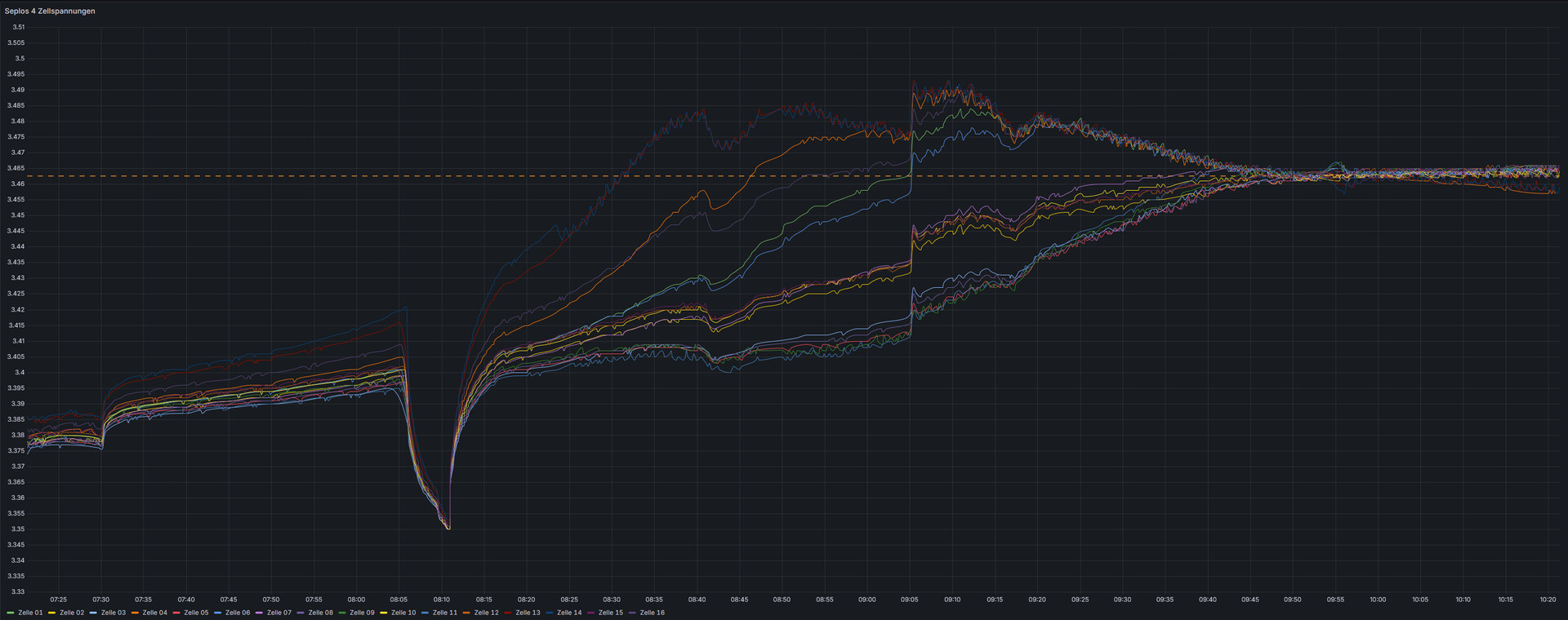

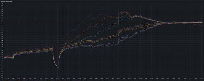

hier mal das Pack mit der größten Misbalance und wie das der Balancer glatt gezogen hat
alle paar Monate reicht aber eigentlich. Ich finde es sogar durchaus hilfreich eine Weile ohne Balancing zu arbeiten, da man dann eher sieht ob die Zellen driften. Ansonsten sieht ja alles immer glatt aus.
2*425 kWp Module, Laderegler PQ2430, 25,6 V LiFePo Akku und Lumentree Wechselrichter. Alles über einen Knotenpunkt verbunden (wegen Plus/Minus eigentlich zwei). Im Sommer habe ich das Reboot auf 26,4 V eingestellt, was meist so gegen 9 Uhr erreicht wurde, um dann über Mittag noch genügend Speicherkapazität zu haben, wurde aber nicht sehr häufig ausgenutzt. Der LR kann anzeigen wieviel Ah er am Tag eingespeist hat. In Home Assistant habe die Täglichen ins Haus gehenden Ah rechnerisch erfasst. Dies ist leider wohl nicht genau und die Zeitversetzung macht die Werte nicht immer vergleichbar. Wenn aber die Hauseinspeisung noch am selben Tag aufhört, habe ich eine Differenz, die nicht sehr groß ist. Da sind dann wohl die Wirkungsgrade der Geräte.
Einzelne Zellen kann ich nicht messen, Fertigakku mit eingebauten BMS.
Die Entladung habe ich gestoppt, um zu sehen, wie sich der Akku vehält und um den einmal voll zu machen. Da verliere ich fast nichts, was jetzt nicht in Haus eingespeist wird kommt halt Zeit versetzt rein.
Mich hat gewundert, daß trotz Ladung über 3 Tage ich an der Ruhespannungs dies nicht erkennen kann.
Das hat mit der Zell Chemie zu tun, du machst nichts falsch.
