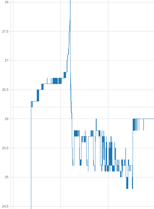

Hier mal der Verlauf der Akkuspannung:
Laden Spannung sprint nach oben (Ruhespannung zu Betriebsspannung), Akku entlädt drastischer Abfall. Entladung stoppt Sprunganstieg (Betriebsspannung zu Ruhespannung). Bei diesem Beispiel hätte der Akku fast 5 kWh bereitstellen sollen, tatsächlich wurden aber 2,1 kWh genutzt.
Für mich ist das ein Zeichen, das Cutoff und Reboot nicht optimal sind. Soll ich beim Cutoff den ca. 1V Sprung berücksichtigen? Mir macht Sorge, daß ich für den Akku zu tief entlade.
Die Spannungssprünge während der Entladung kommen von der Einspeiseregelung. Es wird kein konstanter Wert eingespeist, sondern nach Bedarf.

@texnik Wird jetzt mit PV geladen? Wenn die Sonne kurz zwischen den Wolken heraus schaut, dann kachelt meine Akku Spannung auch nach oben und fällt genau so - wie bei dir - wieder ab, wenn die nächste Wolke die Sonne bedeckt.
PV Laden ist schon okay, aber aus dem Spannungsverlauf kannst du mehr über das Wetter erfahren, als über deinen Akku.

Wenn ich den Cutoff auf 23V oder auch etwas niedriger einstelle, sprint es beim Cutoff um ca. 1 - 1,3V an. Komme ich da schon in einen den AKKU gefährdeten Bereich?

Nein, natürlich nicht. Nicht die niedrige Spannung bei hohem Strom ist gefährlich, sondern das komplette Abziehen der Kapazität ( welche du anhand der Spannung aber nur bei kleinem Strom raten kannst…).
Wenn die Spannung nach abschalten auf… min 3.1 V hochgeht, fände ich das OK.

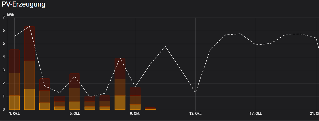

Du scheinst ja HomeAssistant am Laufen zu haben.
Damit sollten ja einige Automatisierungen machbar sein.
Ich zeige mal kurz meine “Lösung” die könntest du für deine Zwecke ja Adaptieren:
  1. Solcast PV Vorhersage: GitHub - BJReplay/ha-solcast-solar: Solcast Integration for Home Assistant
    Die vorhersage inklusiver individueller “Dämpfungsfaktoren” (Schatten) liefert eine sehr genaue Vorhersage für den nächsten Tag und mehr.
  1. OpenDTU on Batterie die Stop Spannung (wie oben von @deff erwähnt mit Lastkorrekturfaktor)
Die Steuerung ist dann ganz simpel.
Automatisierung die Täglich zum Sonnenuntergang läuft.
Wenn Solarertrag Morgen prognostiziert < 3 kWh dann setze Stop Spannung auf 26 V wenn größer als die 3kWh dann auf 25 V.

Wenn du vom Lumentree WR die Stop Spannung schon in HA hast dann kannst du einfach nur die number Entität austauschen und mal mit experimentieren.
