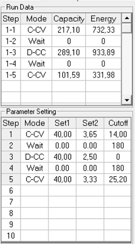

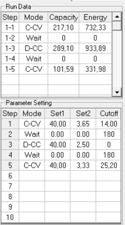

Hier die Parameter von meinem EBC-A40L und Ergebnis dazu wie das aussieht:
Hatte mit meinen Geräten auch anfangs Probleme, dass die abgebrochen haben. Der USB Stecker ist sehr wackelig und die Geräte haben dann den vorgegebenen Schritt noch zu Ende gemacht, aber natürlich nicht weiter und ohne Doku am PC.
