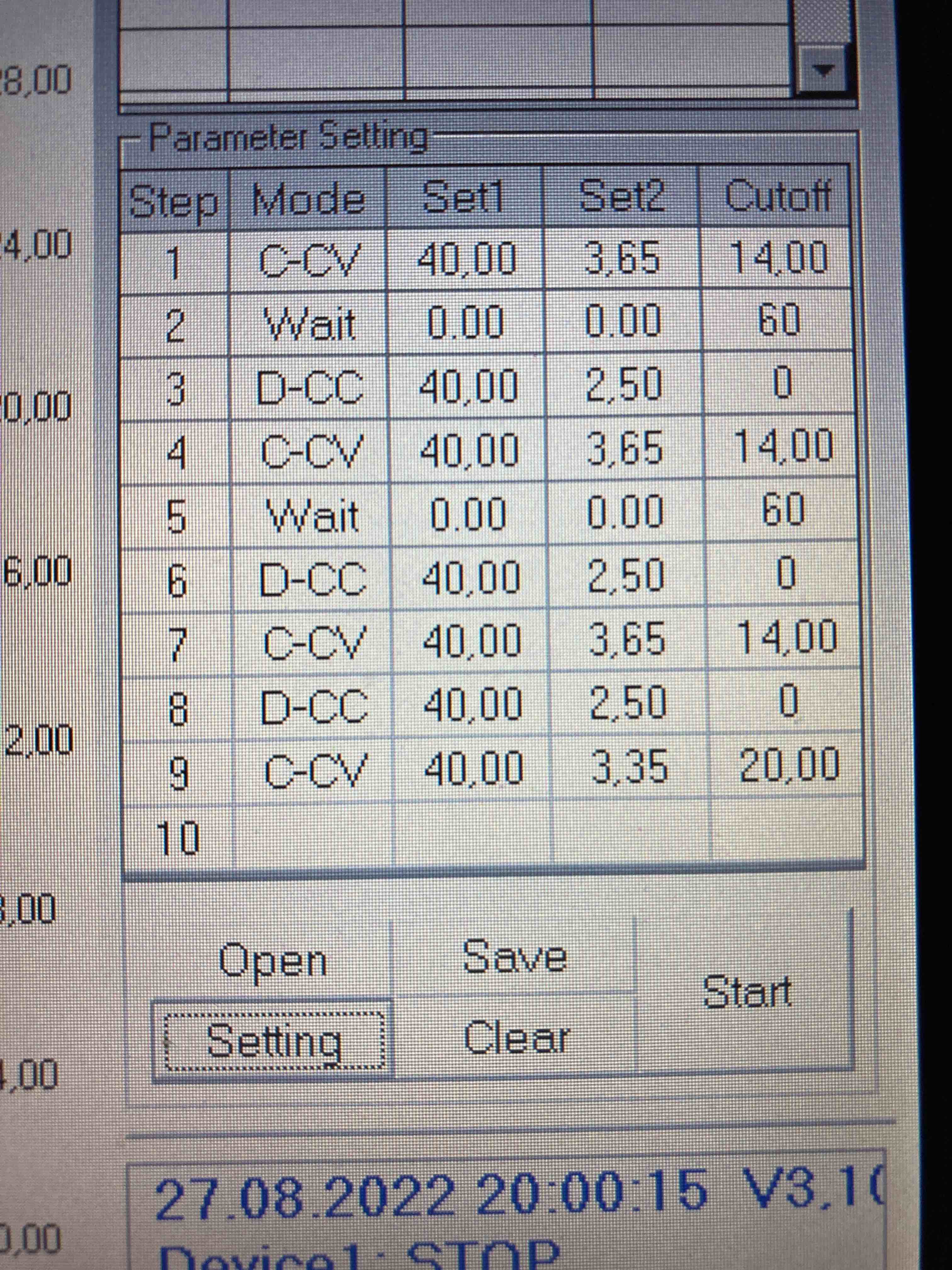

Also nochmal zur Bestätigung:
Mit folgenden Settings gehe ich in den Test.
Kurze Info, dann drücke ich auf Start und widme mich dem Wein.
21° ist zu kalt, da steht doch 25 +/-2°.
Lass es jetzt so laufen. Es geht jetzt um Unterschied durch Wartezeit.
Ich werde deswegen nicht die Heizperiode starten...
So, meine "schlechteste" und meine "beste" Zelle sind beide durch den Testzyklus durch.
Die schlechteste Zelle (gemessener R I war 0,20 mO, gemessene Capa 265,6 Ah))
*Step Mode Capa Energy
*1-1 C-CV 202,20 680,29
*1-2 Wait 0 0
*1-3 D-CC 266,50 862,21
*1-4 C-CV 268,40 891,52
*1-5 Wait 0 0
*1-6 D-CC 267,80 866,55
*1-7 C-CV 268,90 893,10
*1-8 D-CC 268,30 868,58
Die beste Zelle (gemessener R I war 0,22 mO, gemessene Capa 287,9Ah)
*1-1 C-CV 159,30 538,65
*1-2 Wait 0 0
*1-3 D-CC 288,50 933,63
*1-4 C-CV 289,40 964,16
*1-5 Wait 0 0
*1-6 D-CC 289,10 935,94
*1-7 C-CV 289,40 963,57
*1-8 D-CC 289,20 936,79
In Summe interessant, dass beide Zellen in diesem Test besser abgeschnitten haben als bei der ersten Kapazitätsmessung (identische Parameter, inkl. Raumtemperatur). Beide Messungen haben im verpressten Zustand stattgefunden.
Gruß, Tom
Und was mich interessiert hat, die Unterschiede bezüglich Wartezeit sind marginal und liegen unter 1 %, und sind nicht größer als die Toleranzen bei
mehreren Versuch.
Super Versuch, Superergebnisse.
Und was mich interessiert hat, die Unterschiede bezüglich Wartezeit sind marginal und liegen unter 1 %, und sind kleinerals die Toleranzen bei
mehreren Versuchen.
Und beim schlechten Akku sogar besser. :mrgreen:
Yep - die Abweichungen sind IMHO unterhalb der Messtoleranzen bei dem verwendeten Equipment.
