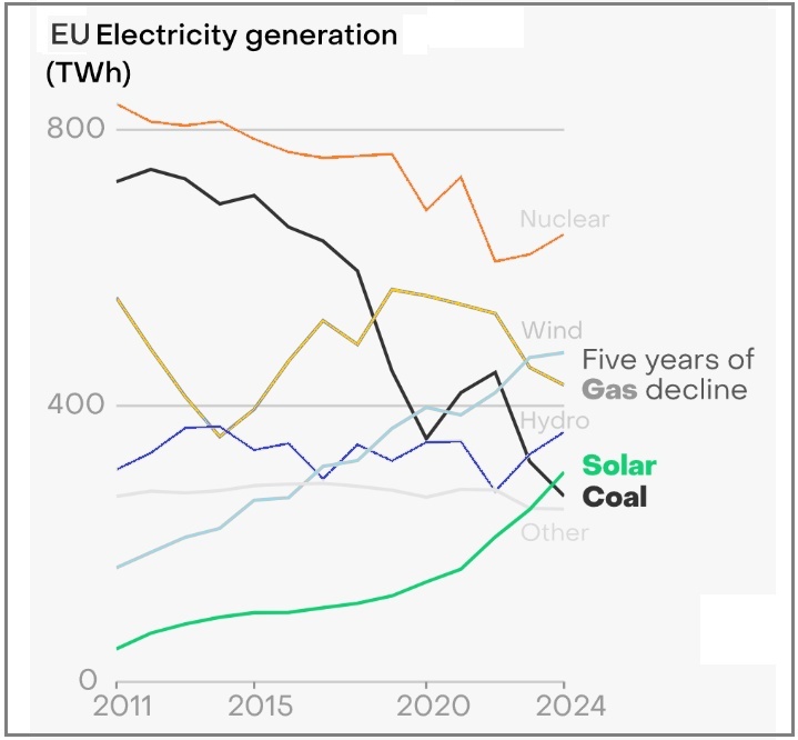

Die Fossilen wollen logischerweise PV nicht und kämpfen seit Jahrzehnten dagaen, aber anscheinend auf verlorenem Posten. PV-Strom kostet Dich ca. 3-7 ct/kWh (dividiere die € Kosten durch die kWh die Dir die Anlage in 20-30 Jahren bringen wird dann sollten obige Kosten herauskommen. Gekaufter Strom ist bei 25-35 ct/kWh. Du wirst ca. 1/3-2/3 selber erzeugen können.

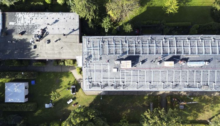

Ich oute mich mal dadurch, das ich größere Wohnimmobilien besitze, deren Wohnungen mal mit Balkon, mal ohne Balkon ausgestattet sind.
Ich hatte vor Jahren meinen Mietern ohne Balkon angeboten, einen unverbauten Südgiebel für die Installation von Balkonanlagen zu nutzen. genug Fläche für 12 - 14 Balkonanlagen. Reaktion gleich Null, und wenn, dann abgelehnt mit dem Argument kein Geld. Ich hätte sogar die Leitungsverlegung und Verteilung auf die Wohnungen übernommen und bei Mieterwechsel die PV-Anlage in Kommission genommen. Schließlich sehe ich es nicht als wertmindernd an, wenn Wohnungen mit kleinen PV-Anlagen versorgt werden.
Bei eine anderen Objekt mit über 40 Balkonen sehe ich bis heute keine einzige Balkonanlage. Da ich aktuell für diese Objekt eine größere Aufdachanlage plane und die E-Infrastruktur anpasse, hatte ich bei meiner Hausverwaltung nachgefragt, wo denn sinnvollerweise Platz für eine Ladesäule wäre. Antwort: “Haben Sie sich mal den Parkplatz angesehen? Da steht kein einziges E-Auto. Wozu dann eine Ladesäule.”
Die Sache mit der grünen Energie und PV, egal ob groß oder Balkon, ist ein soziales Thema.
Aus Erfahrung mit meinen eigenen PV-Anlagen (in Summe 0,5 MWp). Eine 1,5 kWp Anlage vertikal südlich mit gedrosselter Einspeiseleistung sollte theoretisch etwa 800 kWh/Jahr liefern. Davon kommen etwa 400 bis 500 kWh im Haushalt an und bewirken eine Kostenrefuktion um etwa 120- 150 Euro/Jahr. Wenn also ein Installateur 1.200 Euro verlangt, dann dauert es 10 Jahre, nicht diskontiert. Und für Leute, die ohnehin keine Ersparnisse haben und vielleicht einen Konsumentenkredit aufnehmen, dauert die Amortisation dann dopplet so lange. Der grundsätzliche Zusammenhang gilt übrigens auch für DIY Anlagen, die vielleicht die Hälfte kosten. Just saying.
