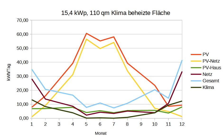

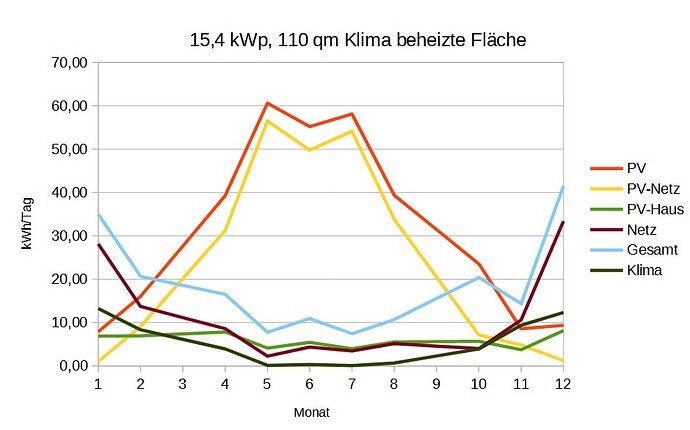

Interessante Lösung. Ich frage mich, wie im Winter mit einer PV-Anlage die Wärmerzeugung unterstützt werden kann. Im Dez./Jan. ernte ich von meinen besten Anlagen ca. 0,6 bis 0,7 Stunden Volllast pro Tag. Da muß schon eine Menge KWp installiert sein, damit davon was für die Heizung im Winter ankommen kann. Ich habe das für mein Privathaus alles durchexerziert. Anbei die Nutzungsbilanz für 1 Wohnung, Heizung mit Klimaanlagen, WW Gas/hybrid
Der Tagesverbrauch geht durch das Heizen mit Klimaanlagen schnell auf über 20 kWh/Tag im Winter hoch. Da kommt keine PV-Anlage gegen an. Energieverbrauchsausweis: 55 kWh/qm/a
