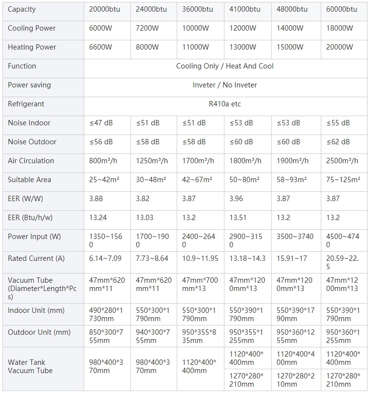

Es ist ja nur ein Beispiel jetzt hier mit zwei pvt-modulen, kannst ja auch vier oder fünf nehmen so dass man in dem Bereich vom balkonkraftwerk elektrisch bleibt, 4 x sunnmax px1, 6400 thermische Leistung, 1760 elektrische Leistung+ große Hybrid Split klimaanlage (1000 Watt röhrenkollektor), multisplit-gerät mit bis zu fünf inneneinheiten.

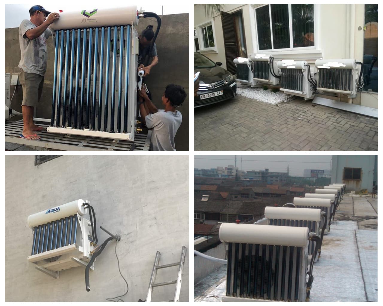

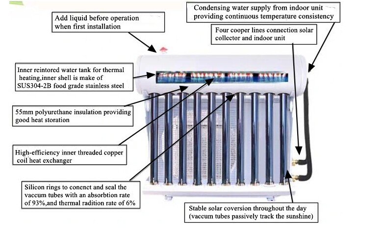

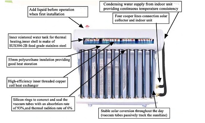

Das ist ein stinknormaler Vaccum Röhrenkollektor mit einem Warmwassertank oben drauf und die Endspitzen des Kupferabsorbers jedwer Röhre geht in den Tank im Foto rechts vor der PV , ich hatte da mir 2 Stück gekauft mit je 220 l isolierten Edelstahltank für 450 Euro das Stück .... noch PV dazu und Brauchwasserwärmepumpe ca 20 Jahre her , also nehms mir nicht krumm das ich etwas schmunzeln muss ....

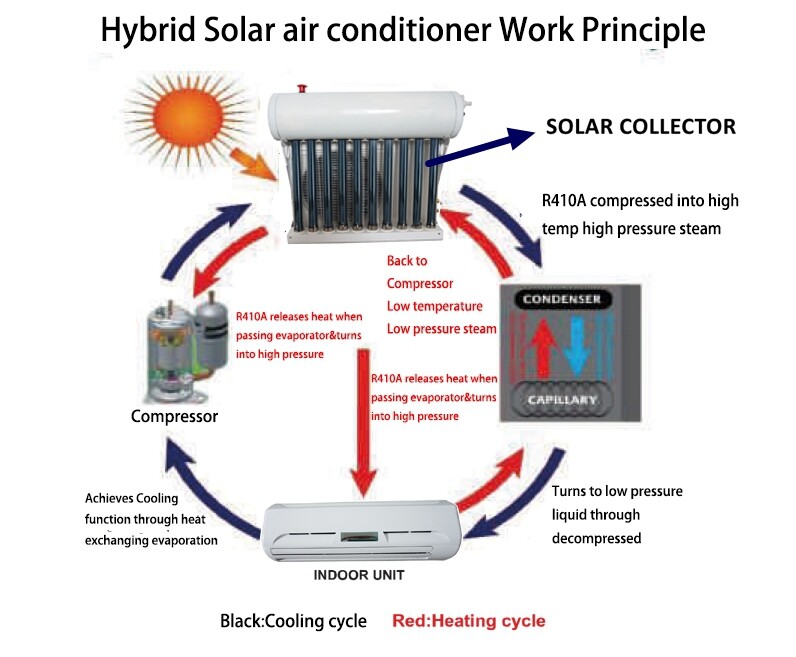

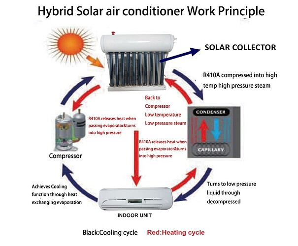

Ich nehme dir das überhaupt nicht krumm, aber ist dir denn nicht klar was diese Hybrid Split klimaanlage kann? Sie benutzt das erhitzte Medium im Tank oben um das kältemittel noch auf höhere Temperatur zu bringen und somit hat der Kompressor defacto wenig bis gar nicht zu tun daraus resultiert ja auch diese enorme stromersparnis, und wenn man das gute Stück jetzt noch ein bisschen modifiziert dann kann man das auch noch deutlich erhöhen. Extreme stromersparnis die ich lieber in einen balkonkraftwerkspeicher packe, gleichzeitig ist benutzen der Hybrid klimaanlage und thermische energieerzeugen für einen warmwasserspeicher bzw Solarboiler, solarthermie ist immer noch gerade in den röhrenkollektoren die effizienteste bzw die Wirkungsgrad stärkste Möglichkeit die Sonnen Energie zu nutzen, Kollektoren haben im allgemeinen über 90% Wirkungsgrad.
Wie in meinem Beispiel beschrieben hast du ja nur zwei pvt Module draußen, der erzeugte Strom reicht bei richtiger Ausnutzung der thermische Energie in dem Gerät locker aus um es volle Pulle laufen zu lassen, woanders 2000 Watt Verbrauch in dem Gerät sind dann bloß noch 600 Watt, und das kriegen 880 Watt elektrische Leistung der PVT Module mit Sicherheit hin. Wenn man sich eins mit klimagerät installiert muss man so oder so auch irgendwo ein Loch in die Wand machen und gerade wenn man das auf dem Balkon installieren würde würdest Du mehrere Fliegen mit einer Klappe schlagen weil dann brauchst du das ja so oder so. Eine normales mit klimaanlage kann nur elektrische Leistung und außenluft als Energie verwenden, diese kann zusätzlich noch thermische Energie verwenden die eben in relativ großen Maße zur Verfügung steht oder sogar extra dafür hergestellt wird weil Erdgas im kilowattbereich doch etwas günstiger ist als Strom. Das heißt folgerichtig ich könnte mit einer Gas etageheizung thermische Energie herstellen und die dem Gerät zur Verfügung stellen und kühlen heizen damit ist das Gerät auf einen ganz anderen Level.
Hier noch mal für jeden der das Prinzip nicht verstanden hat :wink:

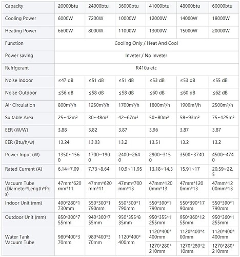

Aktuell würden die Kosten für das komplettsystem mit Installation 10100 und 11.100 € liegen, bei deiner Variante hast du keine Solar Termin dabei, und wenn der Wert den Mod oder angibst mit 3,5 kW naja dann brauchst du aber schon eine andere Steckdose bei meinem Gerät kannst du das alles über die haushaltsleitung machen und hast durch die entsprechenden Ersparnissen deutlich mehr Möglichkeiten Sommer wie Winter. Dein System über Solar abzudecken ist für einen Haushalt der wo nur zwei Module installieren kann unmöglich, bei meinem reicht es locker wie wir ja schon gesehen haben 3780 Watt Solarleistung auf 4,71 Quadratmeter, Hybrid mit klimaanlage natürlich mit drin.
Eine Splitklima mit 3,5KW hat 3,5KW Heizleistung und verbraucht dabei ungefähr bei COP6 bis COP3. Im Mittel COP4. Das nun bei ca. 3000kWh Heizleistung für einen Neubau sind geschätzte 875KWh Strom für Heizung.
Nun bitte mit deinem System berechnen.

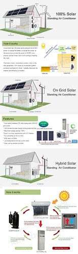

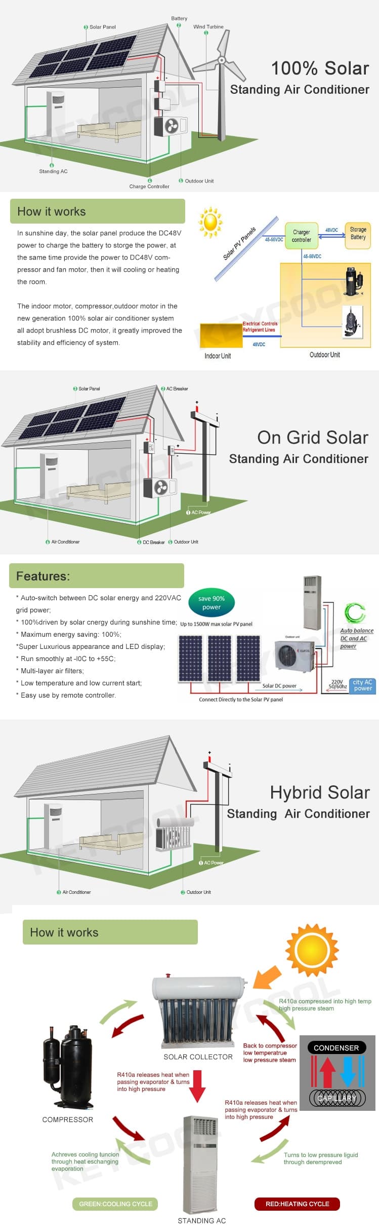

In meinem Beispiel wird ja Gas, Holz, Pellets oder wasserschoft (bearbock) nur als mittelsmann zum Unterstützen benutzt und auch nur in geringen Mengen, diese Möglichkeiten hat dein normales Gerät ja gar nicht, es kann weder die sonnenenergie über die solarthermie direkt nutzen oder auch andersweitig versorgt werden das ist ja alles schon mit drin wenn man es richtig umbaut.
Da steht die können beides wenn gewollt.
Bitte lies dir den Text rum was dieses System wirklich kann wenn man es mit pvt Modulen kombiniert, natürlich noch einen kleinen Umbau.

Das gut isolierte Haus ist eine Fehlannahme bei Split-Klimageräten. Deine Wärme kommt auch nicht über den Äther rein. Das geht bei deinem System auch mit einem Innengerät, also ist das nichts anderes wie eine Splitklima mit einem Vakuumröhrenkollektor zum erwärmen der Vorluft der Splitklima.
