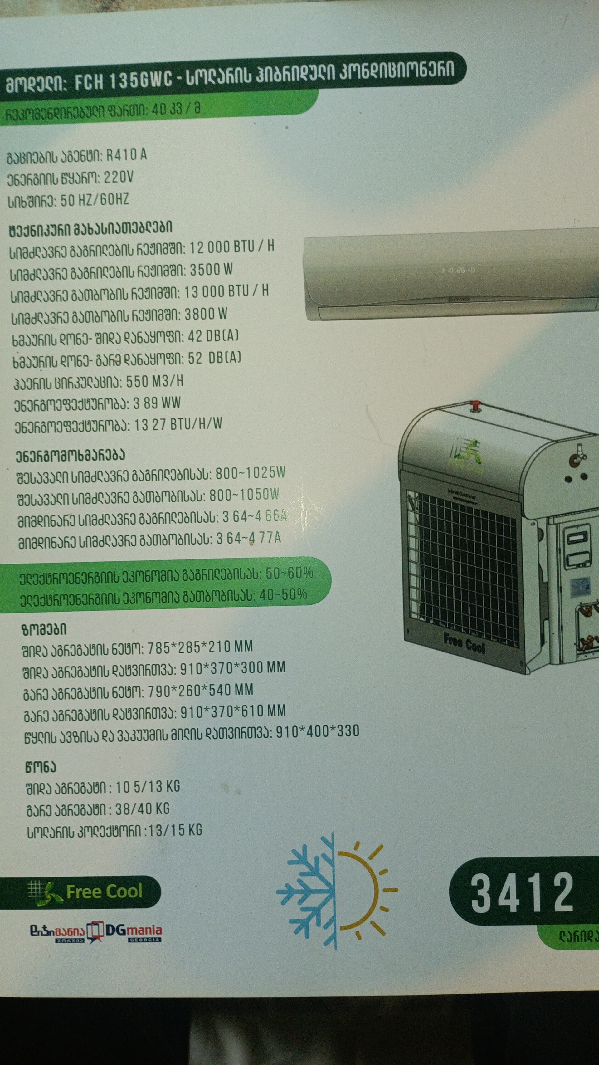

Das stimmt nicht, die klimaanlage nimmt die außentemperatur ins kältemittel, sagen wir mal 30 Grad, bekommt noch mal durch die röhrenkollektoren und im Tank wo das kältemittel ja auch durchgeht sagen wir mal 60 Grad, folgerichtig muss der Kompressor das kältemittel nicht mehr auf diese Temperatur komprimieren um eben Kälte zu erzeugen.
Ich weiß du kannst das jetzt nicht lesen weil das georgisch ist aber ich habe diese Anlagen live erlebt weil es ja auch nicht glauben konnte und es funktioniert.
50 60 % sind Kühlen und 40 50% sind heizen.
Die Ersparnis der elektrischen Leistung, durch die Unterstützung.
Das ist ja eine Split klimaanlage eine Luft luftwärmepumpe und keine Luft Wasser Wärmepumpe.
Ich habe mich jetzt zwei Jahre mit dem Thema ausreichend auseinandergesetzt es in meine Augen habe ich nichts besseres gesehen was man auf komprimierten Raum mit mehr Leistung ausstatten kann und auch noch beide Leistungen elektrisch wie thermisch nutzen kann in dieser Form.
