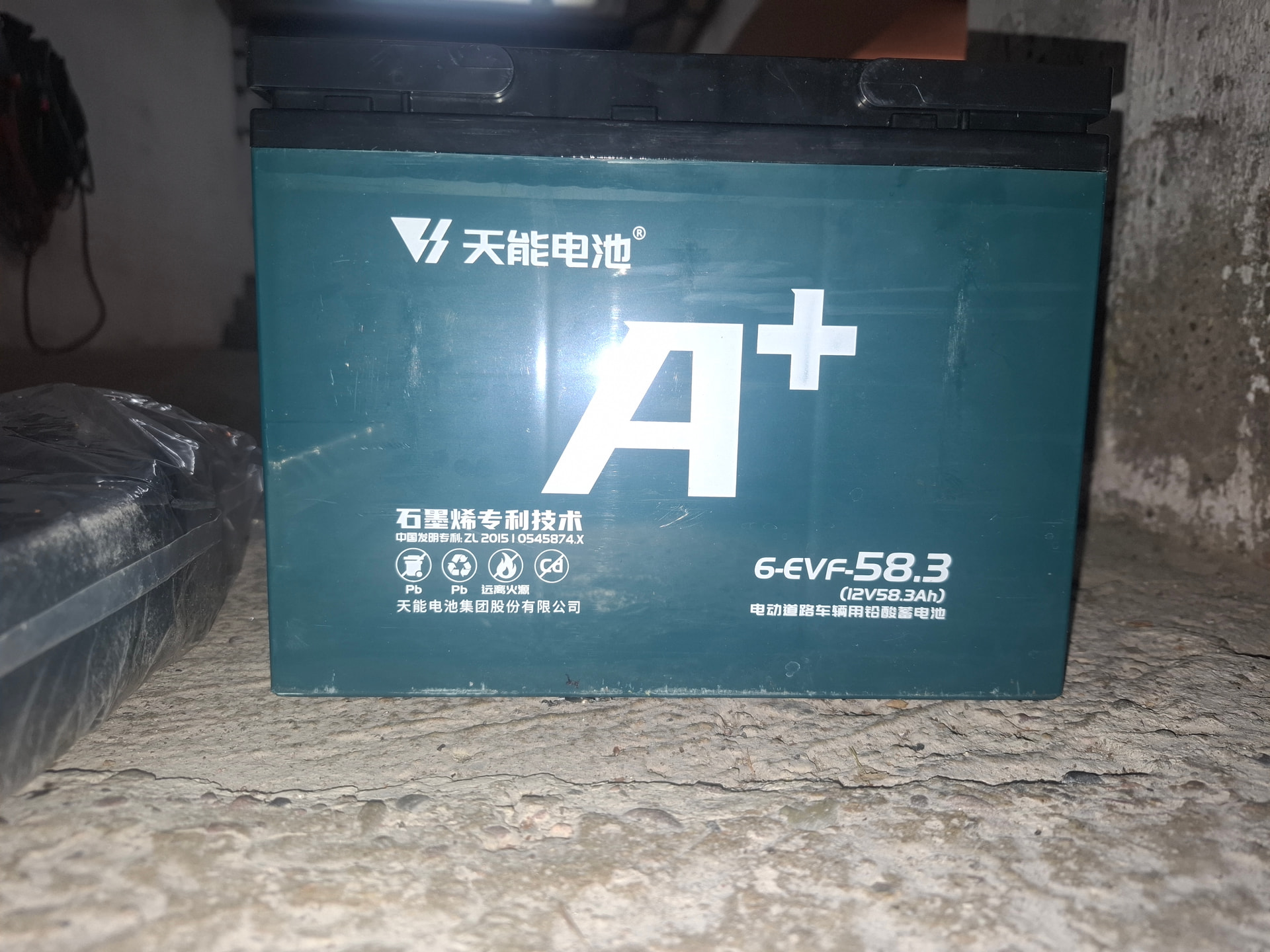

Was muss ich bei dieser Batterie (s. Fotos ) bei einem Batterietester für eine Norm einstellen?
Hallo an euch Profis.
Ich brauche mal eure Hilfe.
Ich habe einen Kabinenroller in dem 5 * 12V Batterien verbaut sind mit je 58Ah. Jetzt habe ich mir einen Batterietester gekauft weil ich die Batterien testen wollte.
Bei dem Tester muss ich ja die Norm einstellen die eigentlich auf der Batterie drauf stehen soll und dann die A.

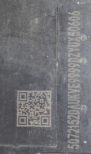

Leider steht auf dem Akku nix dergleichen drauf was muss ich nun beim Batterieteste einstellen und genaue Messwerte zu bekommen. Anbei zwei Fotos von einem der Akkus.
Mehr steht leider nicht auf den Akkus drauf habe schon versucht die Nummer zu Googlen leider spuckt Google nix aus.
Ich hoffe ihr könnt mit Helfen.
Vielen Dank schon mal im voraus für eure Hilfe.
MFG Snake82
Was kann denn eingestellt werden ?
Kapazität - Spannung - Batteriechemie
58Ah - 12V - "Ca/Ca" oder so.
Ist vermutlich keine Antimon mehr. Sonst einfach Bleiakku.
Das ist im Prinzip eine Standard Autobatterie. So etwas hält 2...4J.
Nach 11J kann man die eigentlich ungetestet entsorgen.
Erstmal laden. 14,4 V so lange, bis der Strom null ist. (Strombegrenzung 5 A oder kleiner)
Und dann mal entladen, mit ner Autobirne. Bremslicht. Dann merkst du schon.

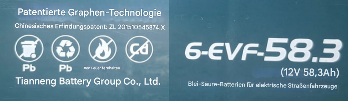

Ich denke, ich weiß, was Du meinst. Hab auch solch einen Tester für Autobatterien, bei dem man 2 unterschiedliche Protokolle einstellen kann. Eigentlich ist immer das gleiche Protokoll Einzustellen. Weiß aber nicht mehr welches das war und wie es heißt.
Fotos von Deinem Tester und den einzustellenden Protokollen würden vielleicht helfen.
Steht doch alles da (Google Bilder-Übersetzer)
Würde mal von Gel/Fliess-Batterie ausgehen. Max. Ladeschlusspannung: 14,4V, leer bei ca. 10,8V - aber besser vorher die Entladung stoppen. Blei-Säure nie länger leer stehenlassen.
