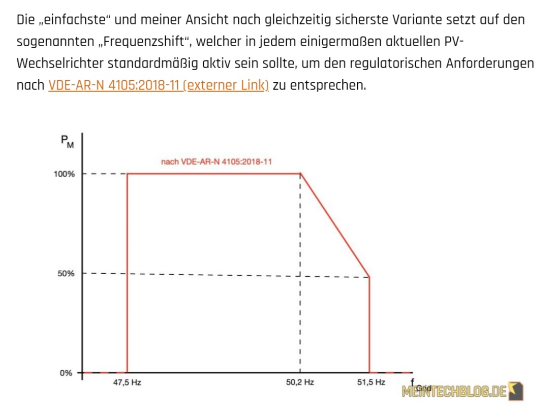

Wer erzeugt denn die Netzfrequenz?
Doch wohl das erste schwarzstartfähige Kraftwerk - das werden rotierende Massen sein, z.B. eine Dampfturbine oder eine Wasserturbine.
Alle nachfolgenden synchronisieren sich auf.
Was beeinflusst die Netzfrequenz bzw. warum sollte man das tun? Um WR abzuschalten eher nicht.
Ich denke, weiter oben ist eine Spannungserhöhung im Niederspannungsnetz oder auch Mittelspannungsnetz gemeint, je nachdem, wo die Wetterabhängigen Erzeugungsanlagen angebunden sind.
Ok, asche auf mein haupt. Dann geht das nicht im öffentlichen netz. Weils mein victron kann, dachte ich, dass das bestimmt auch im öffentlichen netz möglich sein müsste. Das ist auch nicht viel, also die frequenzspanne in der sich das bewegt. Ich hab mich damit wohl zu weit aus dem fenster gelehnt.

Und dann läuft Dein Plattenspieler zu schnell, die Uhr geht vor,
die Heizungspumpe läuft schneller usw.
Da finde ich die Lösung mit Chopper und Warmwasser machen aber deutlich angenehmer.
Ich muss das ganze sowieso über home assistant regeln. Weil ich mehr wechselrichterleistung an mein victron inselwechselrichter klemme, als die polizei erlaubt. Also mehr als die erlaubten 4kwp. In der zeit, wo die sonne nicht genug scheint, dass die wechselrichter volle leistung einspeisen können, kann ich mit mehreren wechselrichtern in summe die 4kwp erreichen. Ich werde den strom direkt am victron messen. Wenn es in richtung 4 kwp geht, werden wechselrichter gedrosselt. Im sommer stelle ich das so ein, dass in summe alle wechselrichter zusammen knapp die 4 kwp erreichen. Natürlich können die wechselrichter auch höher laufen wenn gerade grosse verbraucher eingeschaltet sind. Auch habe ich die möglichkeit, je nach tageszeit, die wechselrichter hoch zu schalten, die gerade sonne ab bekommen. Immer unter der prämisse, dass die 4 kwp nicht überschritten werden.
Und wenn die Akku voll sind, weis das home Assistant auch. Es läuft darauf hinaus, dass ich bei vollem Akku eine nulleinspeisung aktiviere. Die wechselrichter sollen dann die verbraucher bedienen, nicht mehr. Wenns nicht reicht hilft der victron inselwechselrichter aus.
Ich kann aber auch im sommer wechselrichter komplett abschalten. Es gibt sehr viele möglichkeiten.
Auf jeden fall bin ich froh, dass es diese victron sicherung gibt, dass im zweifel die frequenz hoch gezogen wird, bevor die hütte brennt.

Die Antwort lautet JA und ist als Schutzfunktion gedacht. WIrd aber bsw. auch im Inselbetrieb als Leistungsregelung verwendet.
