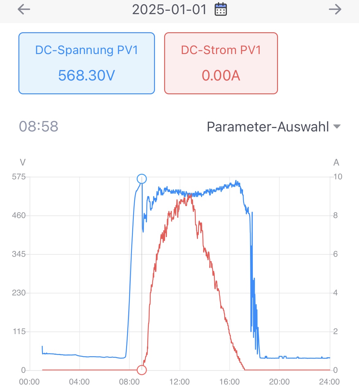

Also das Modul bekommt Sonne, was passiert mit der Modulspannung und was macht der angeschlossene WR?
Oder braucht der WR nach Überschreiten seiner Startspannung erst noch zwei Tassen Morgenkaffee und ein fünfminütiges Päuschen bevor er dem Modul entstehende Leistung abnimmt und dadurch dessen Spannung bereits begrenzt?
Kleiner Nachtrag:
Unser WR startet bei 200V DC, während der MPPT-Arbeitsbereich bis 180V nach unten reicht.
Heute früh dauerte es nach dem erstmaligen Überschreiten der 200V etwa 10 Minuten, bevor auch ein DC-Strom geloggt wurde.
Hat er wohl noch geschlummert und wollte freundlich geweckt werden.
Meine Anlage ist auch weit weg von 800V aber hier sieht man ganz gut wie steil die Spannung steigt. Erst wenn auch Leistung (Strom) verfügbar ist startet der WR.
Ja klar, weil jetzt Sommer ist, die Sonne hoch am Himmel steht.
Im Winter schaut der Verlauf ganz anders aus, da hast ja Mittags das max. was du im Sommer schon 9:00-10:00 hast.
Also alles was unterhalb der 800V liegt bei der Berechnung bei -20°C oder halt was in der Region die Temperatur ist. Und wenn es nur 1K ist... drunter ist drunter.
Verstehe nicht ganz wie du das meinst.
Die Kurve ist vom 1. Jänner, jetzt started der WR schon 120V früher und das Maximum ist zu Mittag.
Was sagt deine Berechnung zu deinen Modulen aus? Ist das eine Ostanlage?
12x JKM570N-72HL4-BDV Richtung Süden (kleine Abweichung nach Osten)
Bei -20°C Voc = 682V
