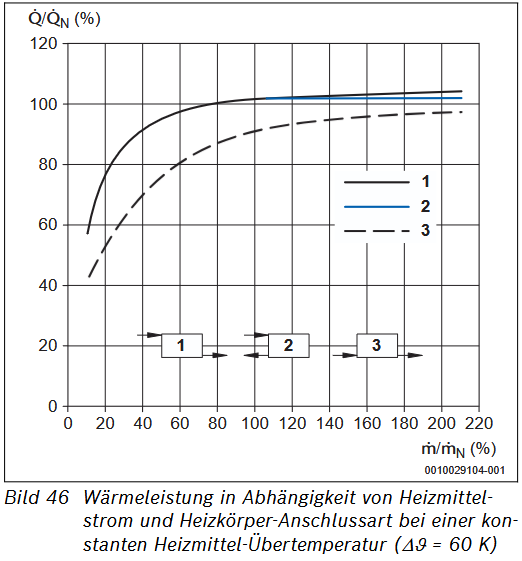

Die entscheidende Eigenschaft von Heizkörpern, die überhaupt dafür sorgt, dass Heizkörperheizungsanlagen in der Regel einfach so ganz brauchbar funktionieren, ist deren sehr flache Durchfluss/Leistungskennlinie für höhere Durchflussmengen.
Da kann man den Durchfluss mal locker verdoppeln, ohne das sich an der abgegebenen Leistung großartig was ändert. Je niedriger die Vorlauftemperatur ist, desto größer der Effekt.
Daher brauchts da keine auf ml/h genauen Durchflussmengen. Hauptsache, die Größenordnung passt. Irgendwann fängt es halt an, hörbar zu rauschen. Das definiert dann die Obergrenze.
Daher wird in den Fällen „ganz hinten wirds nicht warm“ auch gerne die Vorlauftemperatur hochgedreht, denn die hat einen sehr direkten Einfluss auf die Heizkörperleistung.

Stimmt, wenn man bei Nennleistung oder darüber ist. Eine Steigerung des Durchflusses um 100% gegenüber dem Nennmasssenstrom sorgt gerade mal für eine Steigerung der Heizleistung um <10%.
Quelle: Buderus - für Flachheizkörper Beispiel Typ22
