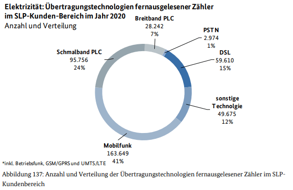

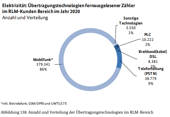

Da gibt es auch stats zur Nutzung welcher Übertragungstech - leider aber nur für alle Messtellen, Smartmeter only habe ich nichts gefunden.
Gesamtstand iMSys (alle Einbaufälle): zum Stichtag 31.03.2025 1.457.987 iMSys = 2,7 % aller Messlokationen – allerdings ohne Aufschlüsselung nach gMSB/wMSB.
Indizien aus der Branche (kein Marktanteil!): wMSB wie Enpal melden z. B. 50.000 installierte Smart Meter (eigene Angabe).Das wäre dann aber auch nur 3-4%.
Gerade nochmals gesucht im Bestfall komme ich auf ca. 150000iMSys durch wMSB, das wären dann 10% also irgendwo zwischen 3 und 10% wird es liegen - die 5% (wMSB Anteil am Smartmeter rollout in DE) sind also nicht so verkehrt.
