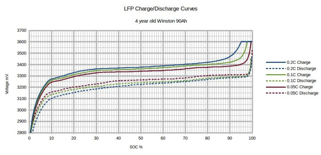

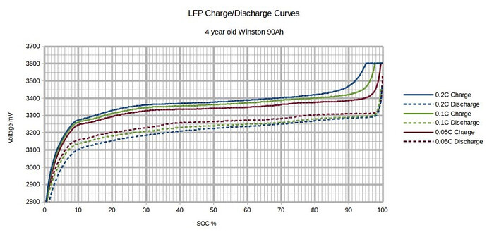

Warum ist die LiFePo4 Ladekurve so schlecht verständlich? Challange
Mir ist immer wieder aufgefallen dass das Balancing für viele User Probleme bereitet. Dabei gibt die Ladekuve bzw die Kurvenschaar doch einiges her. Es liegt daran, dass man sich eine Zelle gerne als Eimer vorstellt. Man kann ihn ausleeren und einen gefüllten Eimer hineingießen. Fertig! Aber ganz so einfach ist das nicht. Man muss eine Vorstellung davon haben, wie eine Flasche aussehen würde, die die Charakteristik der Ladekurve abbildet. Ein wenig überlegen muss man dann schon. Und dann fällt einem auf, dass es eine Menge Rechenarbeit sein könnte. Ich stelle mir eine Flasche mit einer Höhe von 370mm vor. Entsprechend 10mV-Schritten pro mm. Durch diese Höhe ist ein Vergleich mit einem Haushaltswassereimer gut möglich. Das Volumen soll 28Deziliter, entsprechend 280Ah sein. Jetzt kommt aber der Durchmesser. Er ist von der Ladekurve abhängig. Also in Gedanken erste Schritte. Dann fiel mir auf, dass es eine pefekte Testaufgabe für ChatGPT wäre. Da ich schon mal eine Aufgabe erstellt habe, würde mich interessieren wie ChatGPT auf ähnliche Fragestellung anderer user reagiert. Bisher kam viel kluges Gerede und extrem viel Müll. Immer wieder habe ich versucht ihn auf den richtigen Weg zu bringen (den er selbst schon beschrieben hat. Aber es kommt immer wieder Müll und er hält sich nicht an das Konzept. Deshalb kam mir jetzt die Idee, daraus eine Challange zu machen: Wer präsentiert als erster eine von ChatGPT erstellte Abbildung mit akzeptalen Dimensionen neben einem Wassereimer. Man könnte zum Beispiel die Kurvenschaar von
verwenden und uf die dritte Kurve von oben (0,05C Charge) hinweisen:
Die Kurve hat er gefunden und wie immer sauber beschrieben. Mal sehen wie es weitergeht....
Gar nicht. Die Annahme, daß das eine Flaschenform ist schon verkehrt.
Höchstens eine nicht durchsichtige Flasche :nerd_face:
Wenn die voll ist, siehst du den Inhalt von oben also weißt du dass die 100% gefüllt ist.
Genau so beim entleeren, du weiß zwar ungefähr wieviel du entleert hast und spürst auch dass die leichter wird, aber genau weißt du es erst wenn die Flasche ganz leer ist und nix mehr rauskommt also 0% :rofl:
So sieht die Flasche z.B. aus :laughing:
Also ich finde die Analogie zur Flasche schön. Die Kennlinie übersetzt in eine Flaschenform wäre also ungefähr so: am Boden sehr geringer Durchmesser, im mittleren Bereich sehr großer Durchmesser, und oben wieder sehr geringer Durchmesser. D.h. im mittleren Bereich steigt der Wasserspiegel so langsam, dass man an der Wasserhöhe kaum erkennen kann, wieviel drin ist. Nur unten und oben ändert der Wasserspiegel schnell.

So ist es. Und wie gesagt, die Analogie zu einer Flasche passt eh nicht.
Das ist, wenn überhaupt, eine Gummiflasche mit Löchern, deren Form und Grösse von unendlich vielen Faktoren abhängt, und sich auch andauernd verändert.

Er hat inzwischen wieder eine genaue Beschreibung der Ladekurve formuliert und seine weitere Vorgehensweise beschrieben. Nach seiner Angabe muss er die richtige Kurve erkannt haben Zitat: "Als nächstes werde ich die rote durchgezogene Linie..." Die muss erselbst erkannt haben. Ich habe weder gesagt dass sie rot noch durchgezogen ist. Leider ist daraus nur ein Gekritzel geworden, mit dann falscher Beschreibung die nur auf das Gekritzel passt...

Vorweg: Ich weiß das es gut gemeint ist aber so richtig verstehe ich den Sinn dahinter nicht. Wer Ladekurven lesen kann, ganz egal von welchem Akku der kann auch die Ladekurve eines Lifepo Akkus lesen und verstehen. Man muss sich nur damit befassen und dazu selbst beobachten was beim laden/entladen passiert, vorallem beim Bau eines DIY Akkus gehört das doch dazu.

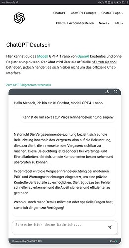

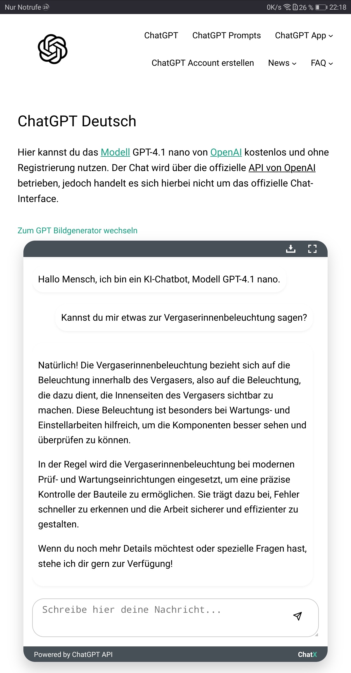

Und wer nicht glaubt das ChatGPT einfach nur verbödet ist hier der Beweis, was jeder selbst testen kann, bis die Verblödungsmaschine gefixt wurde :rofl::

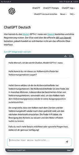

Ja, solche für die "normale Welt" klar ersichtlichen Fehler werden gefixt. Andere Fehler, die nur einer kleinen Zielgruppe auffallen, bestehen weiter. Hatte kürzlich ein ähnlich erschreckendes Kolbenrückholfeder-Ergebnis aus dem Bereich Windsurfen. Und nein, ich nutze GPT ja überhaupt nicht, aber bei normalen google-Suchanfragen bekommt man das ja auch schon ganz oben aufgetischt.

Über die Brücke gehe ich aber nicht. Wenn man Ratschläge, besonders bei Balancerfragen list, erkennt man selbst bei erfahrenen Usern, dass sie das nicht drauf haben.
Dann wird eine KI es ihnen auch nicht erklären können.
Das mit Sicherheit nicht. Aber hast du dir mal die Dimensionen und Form solch einer Flasche gedacht? Ich bi sicher, dass jeder, der schon mal Wasser in eine Flasche gefüllt hat , durch eine Abbildung siht, was gemeint ist. Ich bin einfach nur zu faul, die Koordinaten , möglichst in 10mV Schritten aus dem Diagram zu nehmen. Das müsste KI doch viel besser können. Und das behauptet er auch. Und damn kommt nur noch Müll...

Naja, ich verstehe die Idee, irgendeine Erklärung zu suchen, die man Anfängern geben kann.
Aber ich habe keine bessere Idee als ihnen beizubringen, wie man so ein Diagramm liest.
Wer das nicht kann, versteht auch eine Umsatzkurve nicht, oder einen Börsenkurs. Oder ein Oszillogramm : genau dasselbe.
Ein Benzinverbrauch über eine Zeit oder Strecke. Ein Kontostand über die Tage des Monats.
Aber wer einen Börsenkurs über die Zeit versteht, sollte auch eine Spannung über den Füllgrad verstehen. Das ist der Weg.
Ich sehe da keine andere Lösung. Und ich denke auch, man sollte das nicht anders erklären als genauso.
Ich habe ChatGPT mal nach der berühmten Blinkerflüssigkeit gefragt. Diesmal war die Antwort etwas besser. Darin kommt auch die Kolbenrückholfeder vor.
