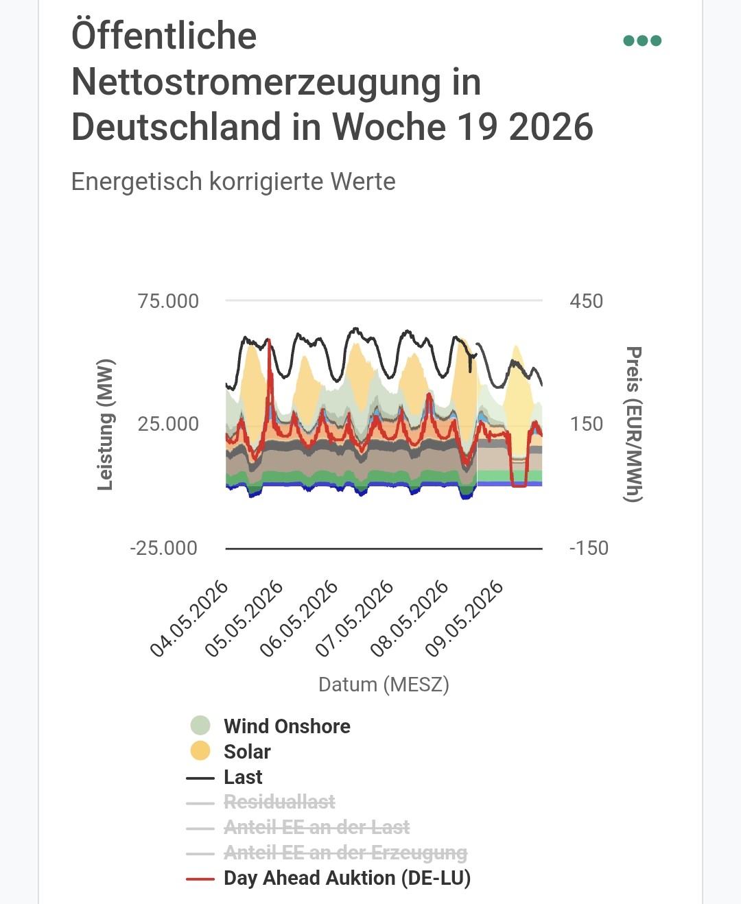

Morgen steht der Day-Ahead Preis (tag zuvor einkaufen) mittags ziemlich genau bei Null :thinking:
Ward ihr das? :wink: :grinning_face_with_smiling_eyes:
der Unterschied zwischen Waren oder Aktien Börsen zur EEX besteht im Handelsgut. Strom muss sofort verbraucht werden, weil es zu wenig "Lager" Kapazitäten gibt. Die Aktie behält ihren "inneren Wert" (Unternehmenswert), auch wenn sie im Moment keiner kaufen will. Der Strom, der nicht abgenommen wird, ist in Sekundenschnelle "verdorben", ist also wertlos geworden.
Einige der geplanten Speicher wollen diese starken Schwankungen für den Zwischenhandel nutzen, also für "Null" den Akku füllen (oder gar noch Geld für die Abnahme erhalten), um ihn dann zu Zeiten hoher Preise einzuspeisen. Soweit die Theorie. Doch wenn volatile EE Erzeuger und Speicher in weiter Entfernung von einander stehen, führen Speicher und Entladevorgänge zu zusätzlichen Belastungen der Netze. Daher brauchen wir weit mehr systemdienliche Speicher und keine, die nur kursgetrieben agieren. Da fehlt es wohl an sinnvollen Regeln, daran sollte gearbeitet werden.
