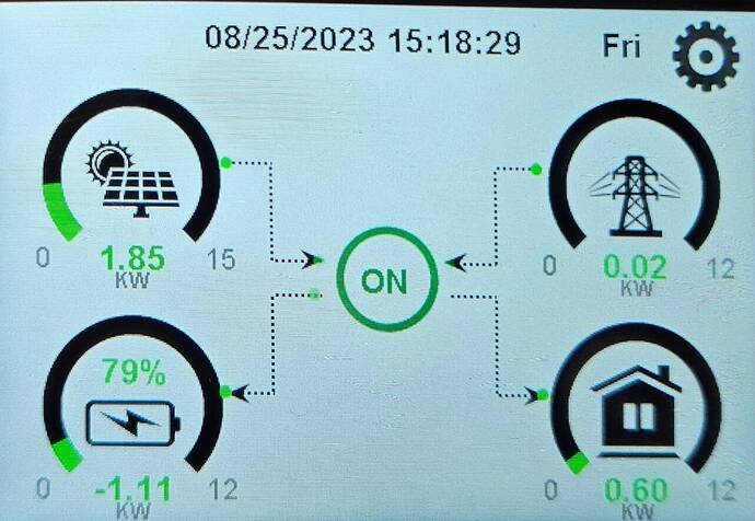

Warum beziehe ich Strom aus dem Netz
Mach mal langsam... dein Deye ist sicherlich so wenig defekt wie deine Batterie

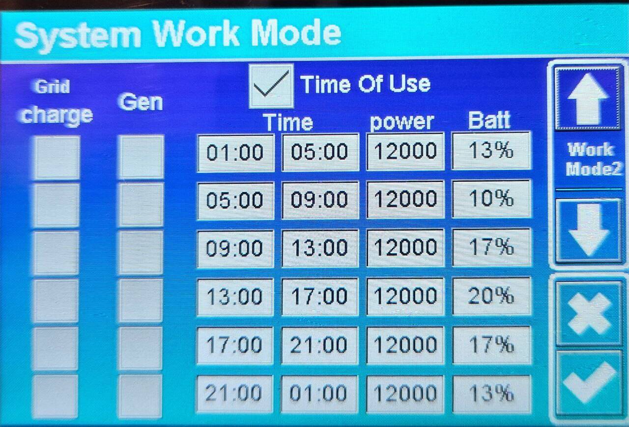

Du hast die Einstellungen immer so so wie auf der ersten seite? also Time of use mit den Uhrzeiten Leistungen bis zu einem SOC herunter?

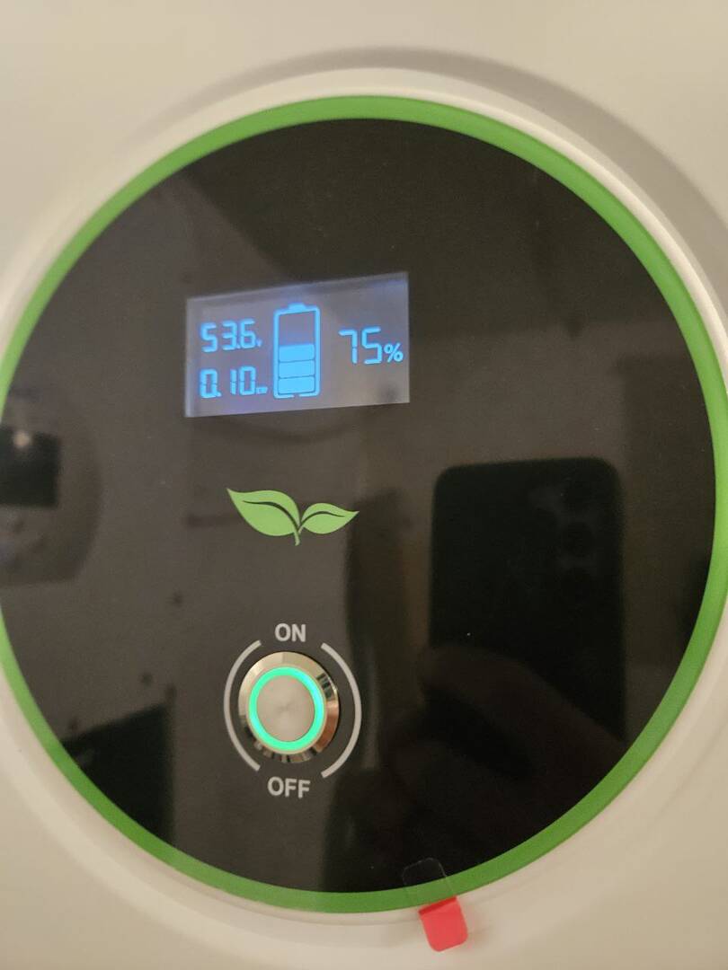

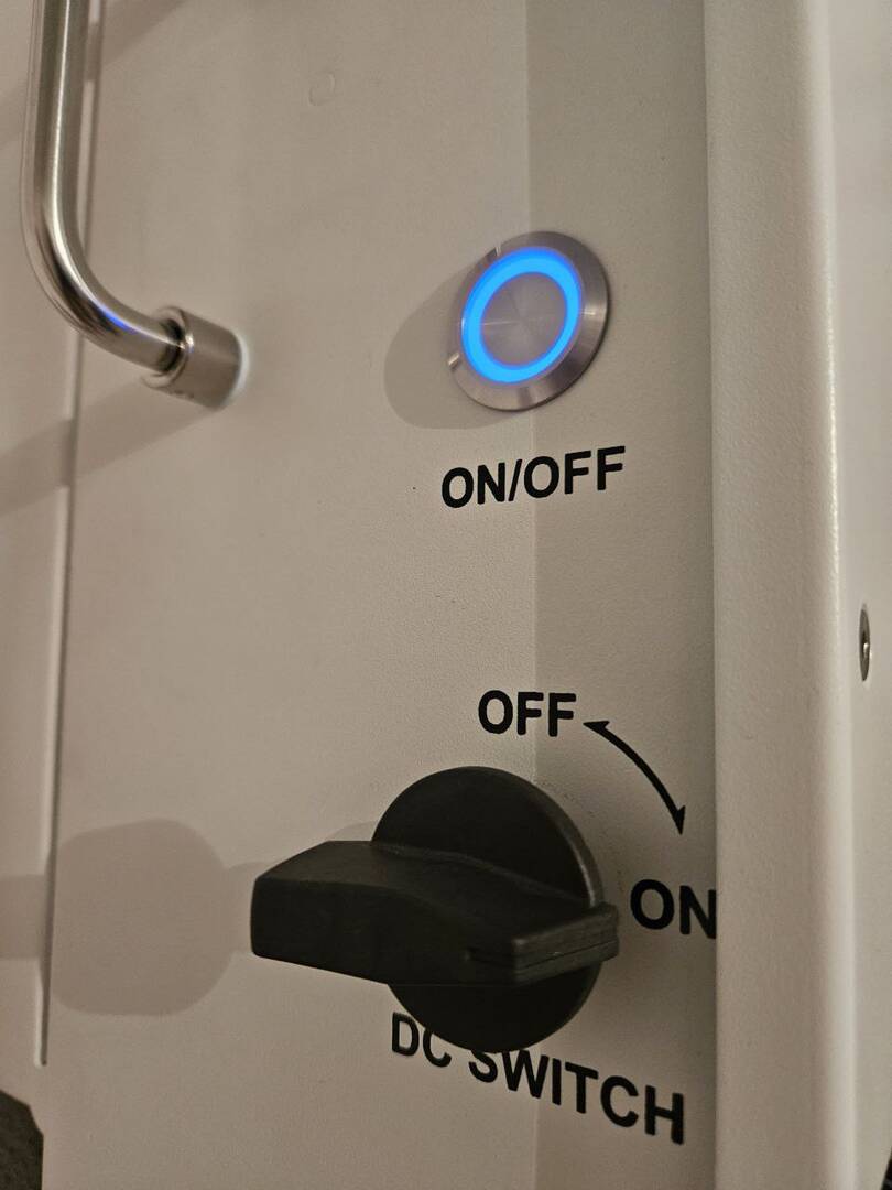

Blöde Frage, eingeschaltet ist er? da links am Druckknopf neben dem dicken Drehschalter für die PV Anschlusse

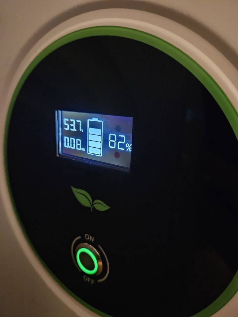

Joa, der Schalter ist an:
Ebenso sind auch die Akkus an:

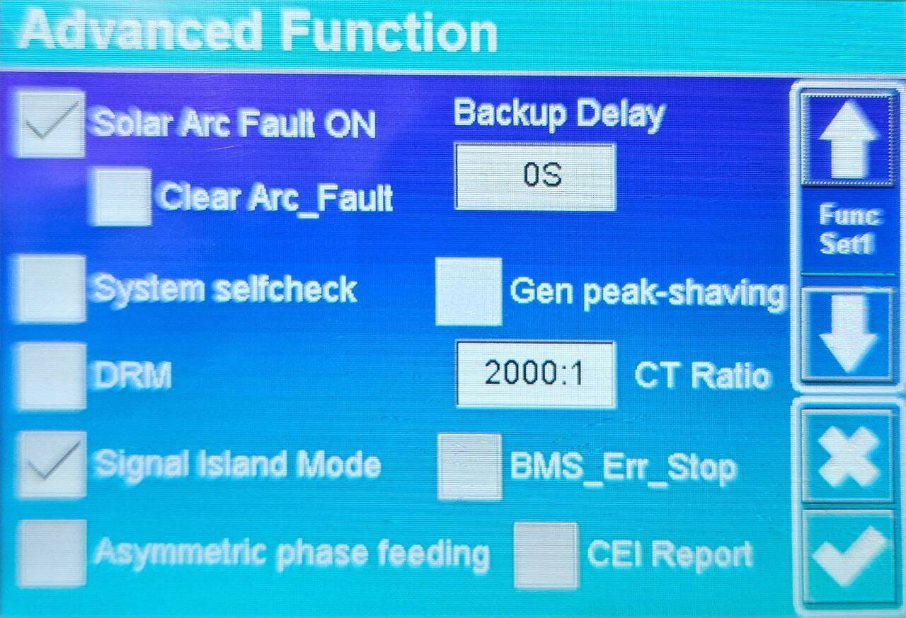

Hier zur Sicherheit nochmal meine aktuellen Einstellungen:
diverse Prozentwerte sind noch optimierungsbedürftig aber das sollte ja nicht dafür sorgen, dass der Akku gar nicht geht.
Fehlt hier noch ne Info?

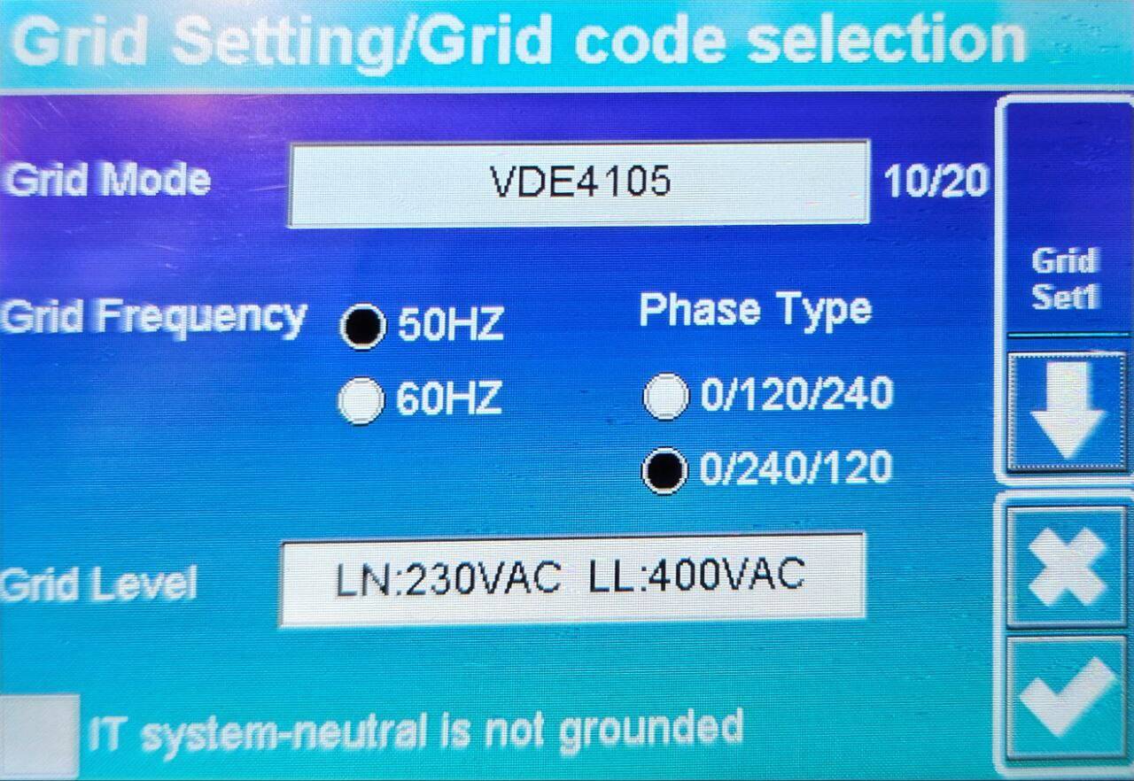

PS. ich habe "Time of Use" tatsächlich mal für 5 Minuten deaktiviert und wieder aktiviert... aber das Ändert nichts. Außerdem hab ich ja in der Tat einen kompletten Reset gemacht. Die Fehler im ersten Bild, waren mehr oder weniger "selbst verursacht".

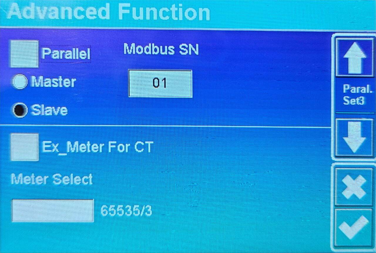

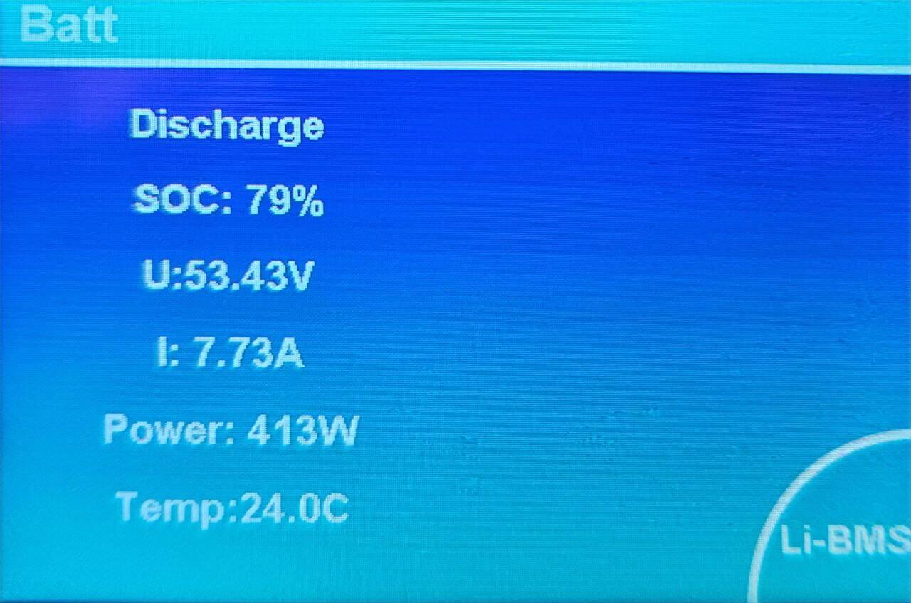

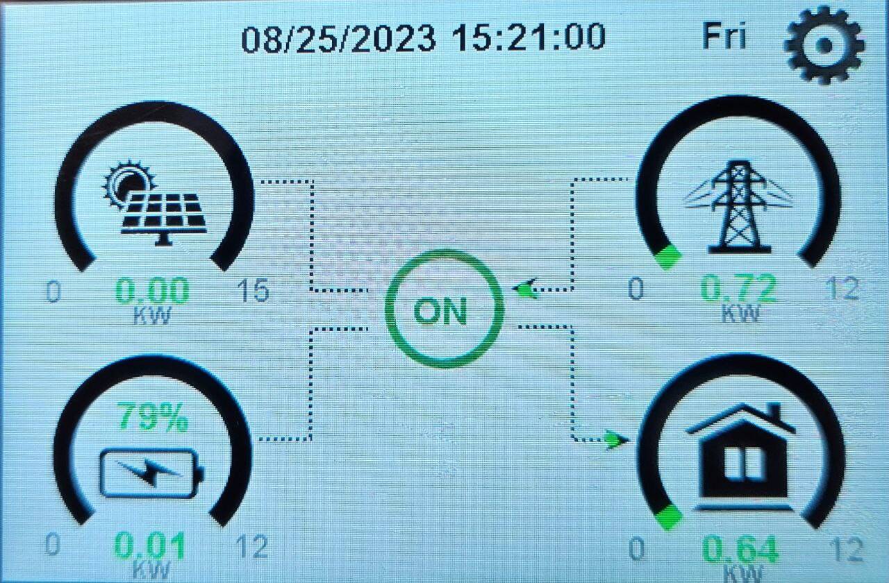

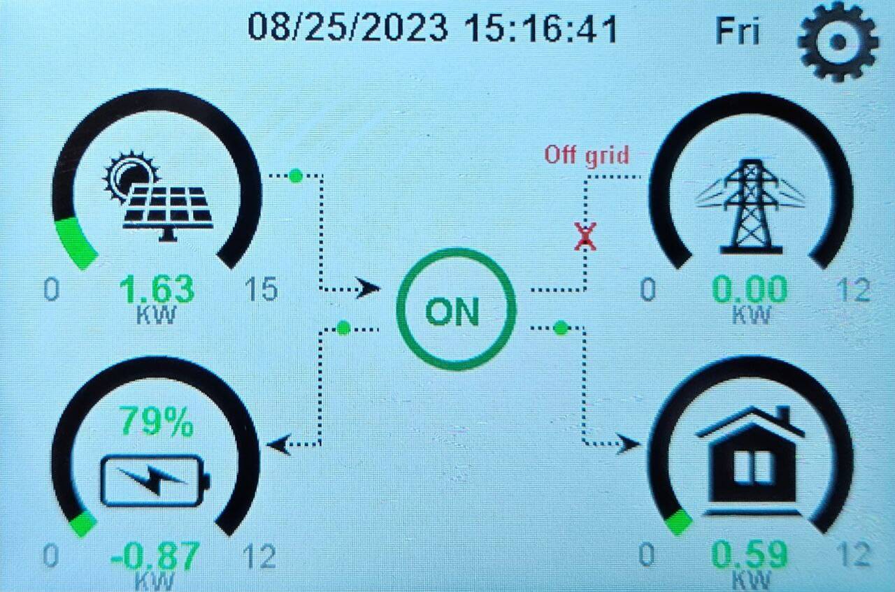

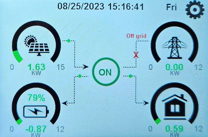

Hier mal meine Szenarien:
Ausgeschaltetes GRID:
Angeschaltetes GRID:
PV getrennt (Separater DC-Schalter):

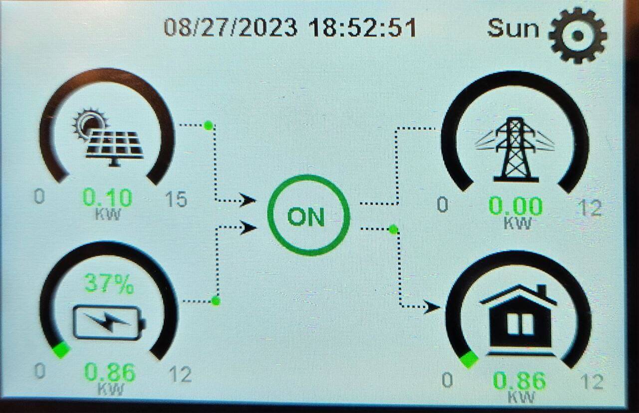

> hier sieht man dann, dass innerhalb von 30 Sekunden "Akkubezug" der Akku auf 0 fällt und Grid auf (in diesem Fall) 720 Watt.

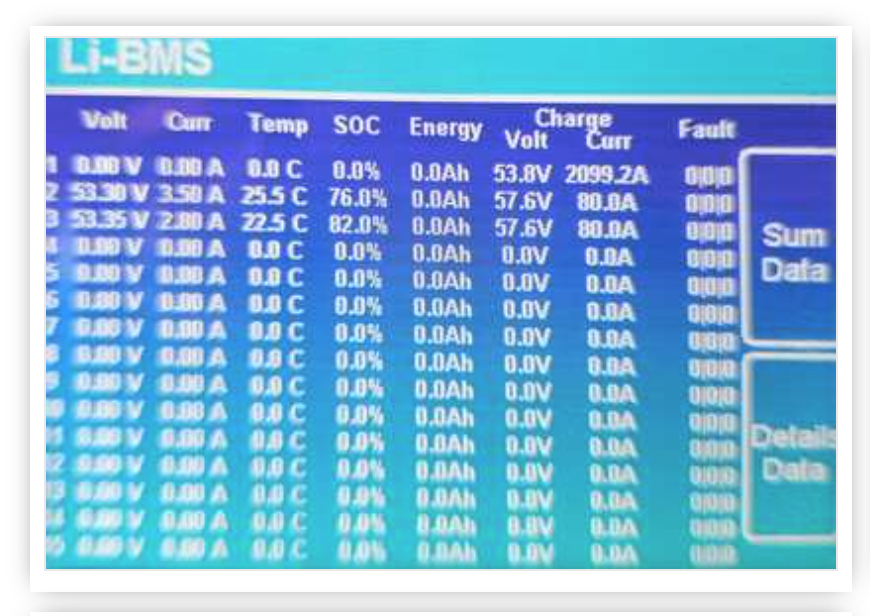

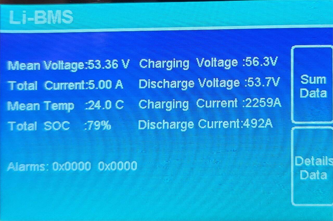

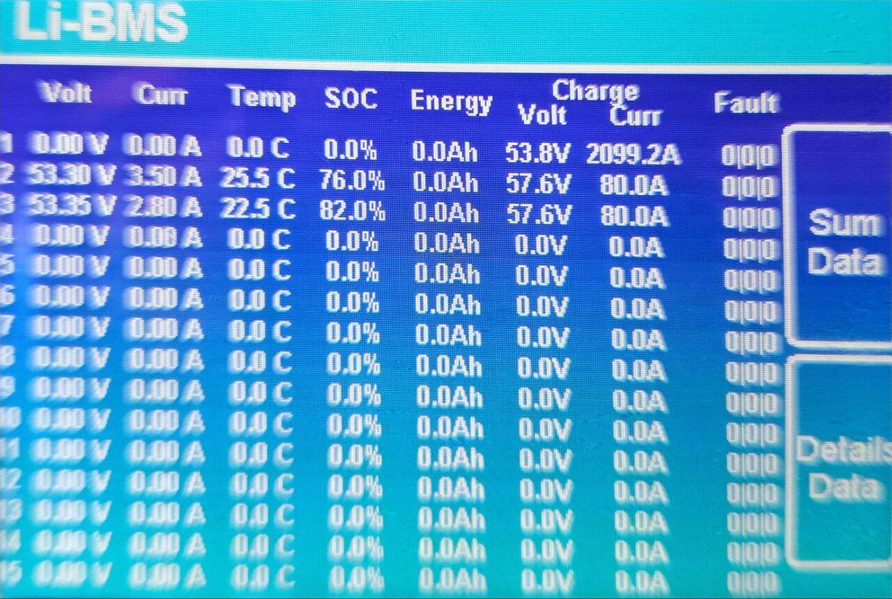

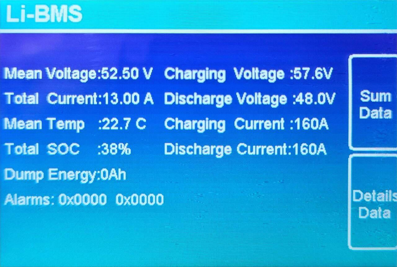

Drück doch mal auf das Batterie Icon > Bild machen, danach LiBMS drücken > wieder Bild machen

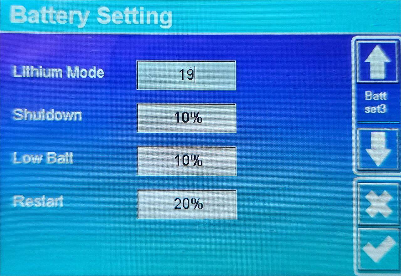

Also ich kann "Felicity Solar 10Kwh ...." nicht auf der Liste der DEYE-kompatiblen Akkus finden. Du hast ja unter "Batt Mode" "Lithium" und unter "Battery Setting - Lithium Mode" "12" eingestellt. Wie bist Du denn auf die "12" gekommen?
Wie auch immer - versuch's doch mal mit "Use Batt V" unter "Batt Mode".
Okay... Bild 1 ist spannend,
> ich verstehe nicht, warum die Werte da so sind wie sie sind...

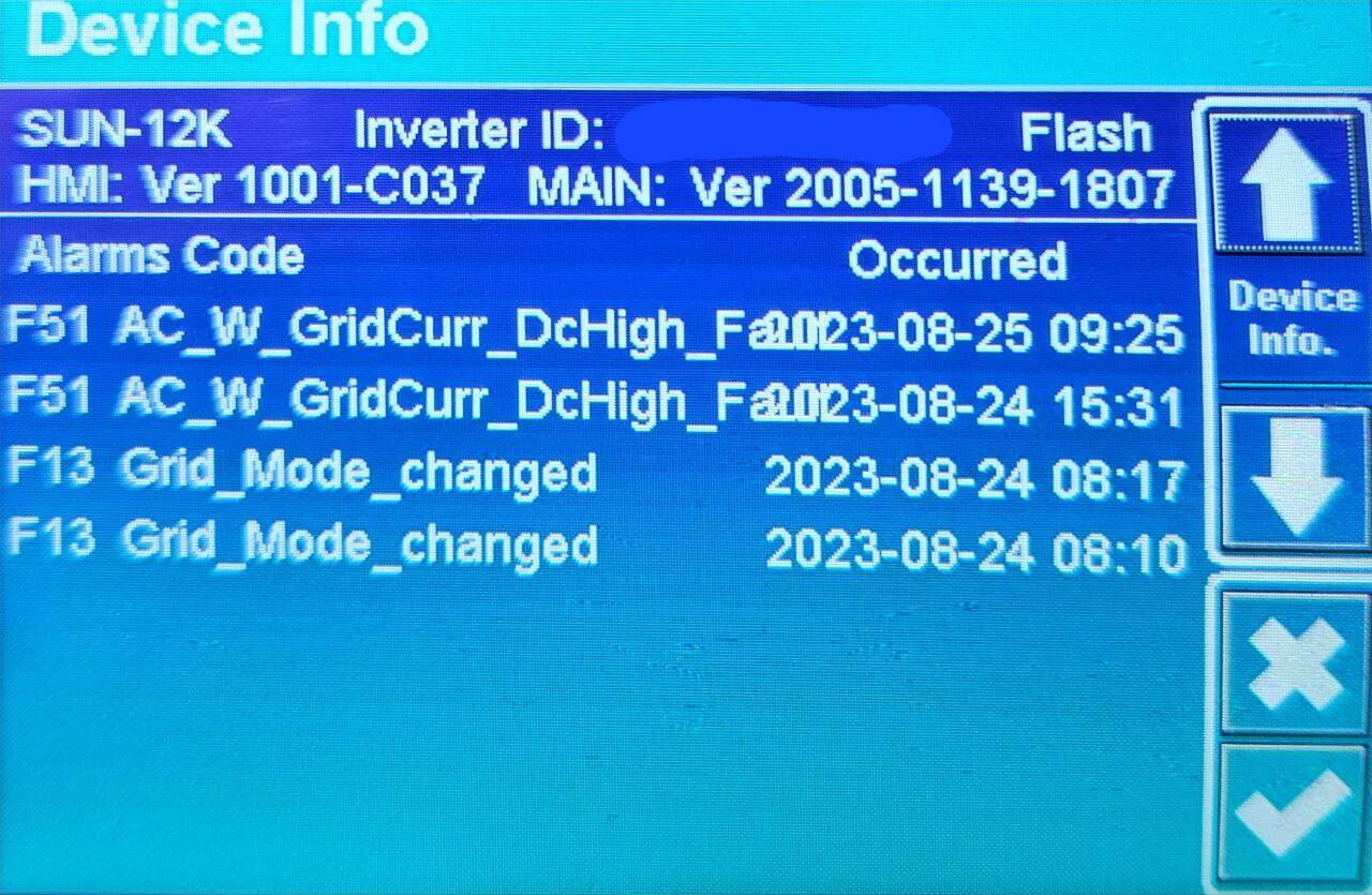

@baer hm, sag mal, hast du jetzt 1039 FW drauf? Die hat kaputte Kommunikation mit allen möglichen Batterien. Der einzige Workaround aktuell auf Voltage-Steeurung umzustellen und den Support nerven (die wissen es aber schon).
wenn du 1139 meinst, JA... den Fehler hatte ich aber schon vorher.

Man sieht ja an den Werten, das die Kommunikation überhaupt nicht funktioniert!

Auch wenn auric das nicht gerne hört. Ich habe zwei Bekannte, die bei der Deye Aktion mitgemacht haben, die hier im Forum lief. Sie haben installiert und alles lief zunächst scheinbar problemlos. Ihnen fiel nur auf, dass der Eigenverbrauch sehr hoch war und ähnliche Symptome wie bei dir, die Batterie Steuerung funktionierte nicht richtig. Sie haben vom Support die Info bekommen, die neuste Firmeware drauf zu machen (scheint deren Standardantwort zu sein), danach lief es dann noch schlechter. Jetzt hat einer von ihnen die Info, dass die derzeitige Firmeware ein Kommunikationsproblem mit BMS Systemen hat und schon daran gearbeitet wird, dieses zu beheben. Allerdings gibt es leider keine Auskunft WANN es behoben ist und vor allem mit WELCHEN BMS es dann läuft.

In unserer Whatappgruppe gibt es folgende Information: Ab FW HMI C037 hunktioniert die Felicity Batterie nicht mehr mit einem Deye Inverter. Da gab es wohl Knarz zwischen den Herstellern. Mit einer älteren HMI vor C037 solle es noch funktionieren. Ein Downgrade ist ja möglich. Einfach beide zusammengehörenden Dateien (HMI C035 + 2. Datei) wie gewohnt aufspielen.
Vor dem Upate werden wohl fehlerhafte Einstellungen die Urache gewesen sein, nach dem Update kann es nicht mehr über CAN funktionieren. (Wohl über die Spannungwerte)

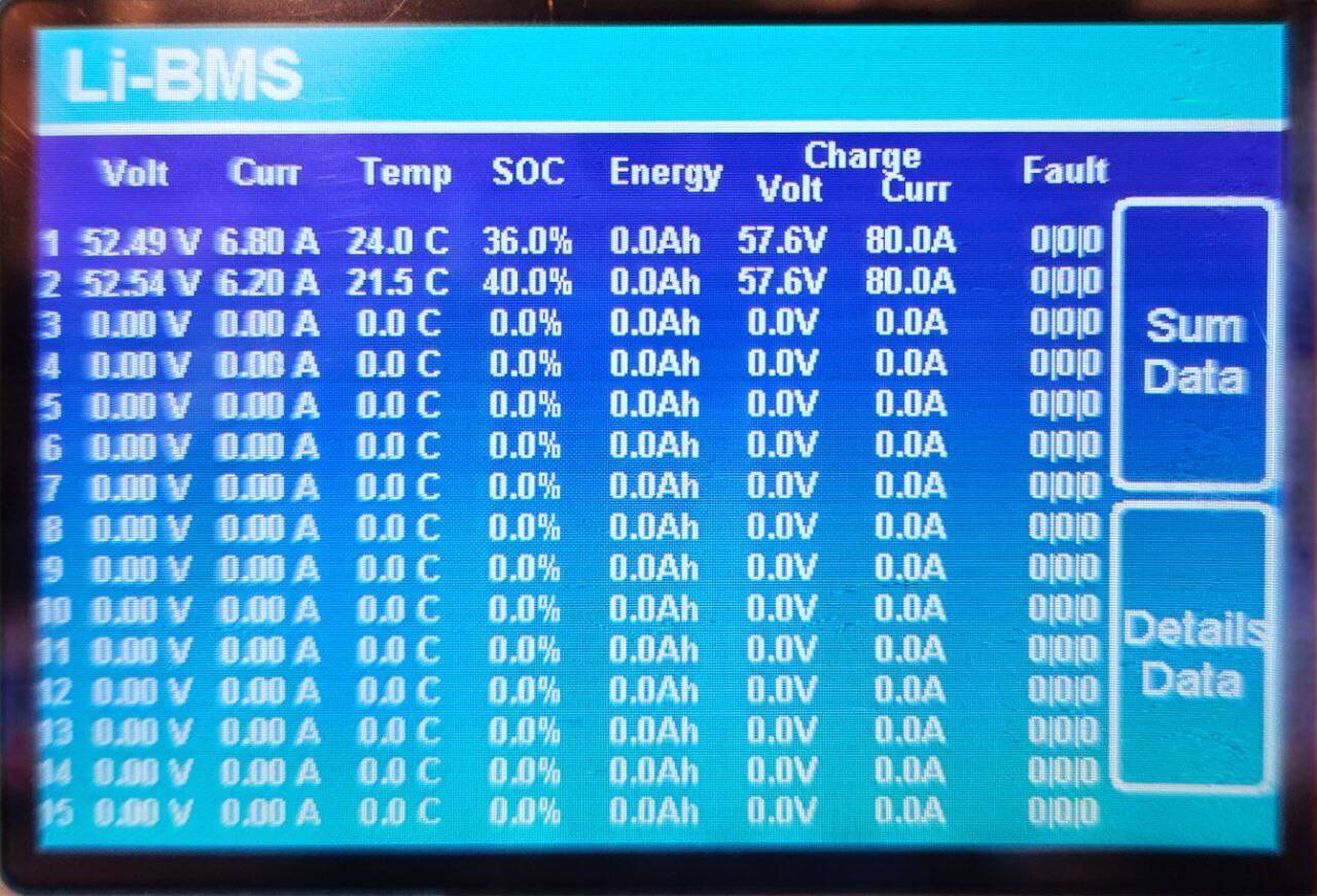

Das Bild sieht aus wie eine Batterie von Batterien, wieviele sind es denn??
Das Bild sieht aus als wenn jemand das Mäuseklavier der Batterien nicht korrekt bedient hat, die oberste Batterie sollte realistische Werte haben, und wie man die EINDEUTIGE Nummer der Batterie kodiert steht garantiert in Bedienungsanleitung.
Huhu zusammen,
Deye hat nicht geantwortet... dafür kam von Felicity relativ schnell eine Rückmeldung.
Wenn ich den Lithium-Mode auf 19 stelle (den es anscheinend noch nicht so lange gibt), läuft wieder alles wie es soll. Meine Batterien werden richtig erkannt und ich beziehe auch nur dann Strom, wenn der Akku Wert X unterschritten hat.
Vielen Dank für alle Mitdenker hier und den Beistand :d
Für alle anderen mit Felicity-Akku "Lithium-Mode 19" <- steht nirgendwo, muss man eben ab 08/2023 berücksichtigen :slight_smile:

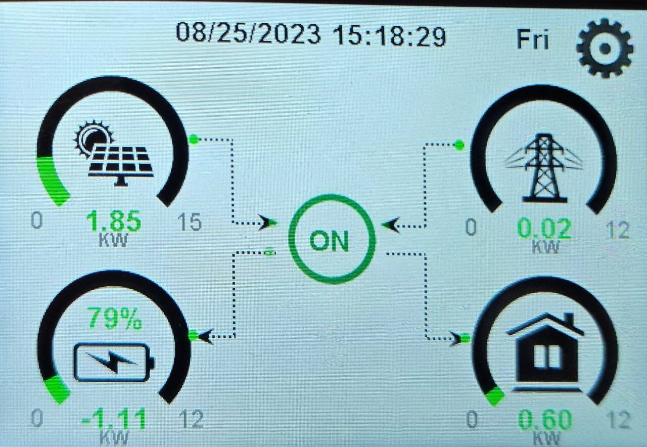

Zur Dokumentation für nachfolgende Nutzer:
Endlich wieder "on Grid" und nur 0-20W Netzbezug:
