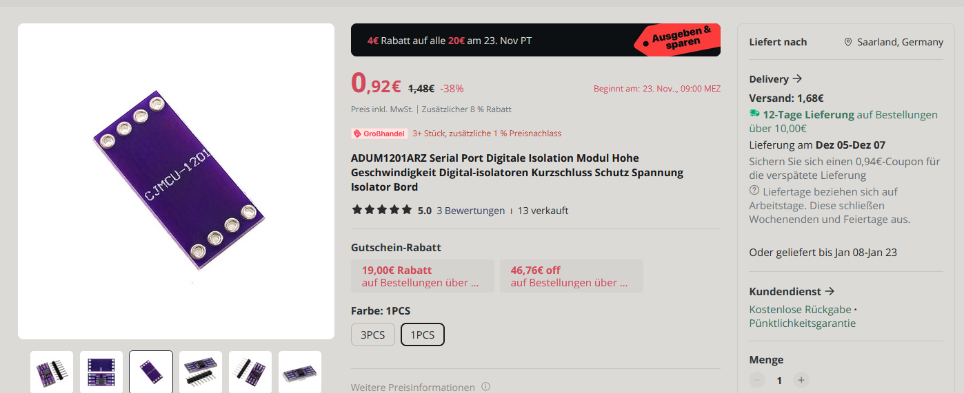

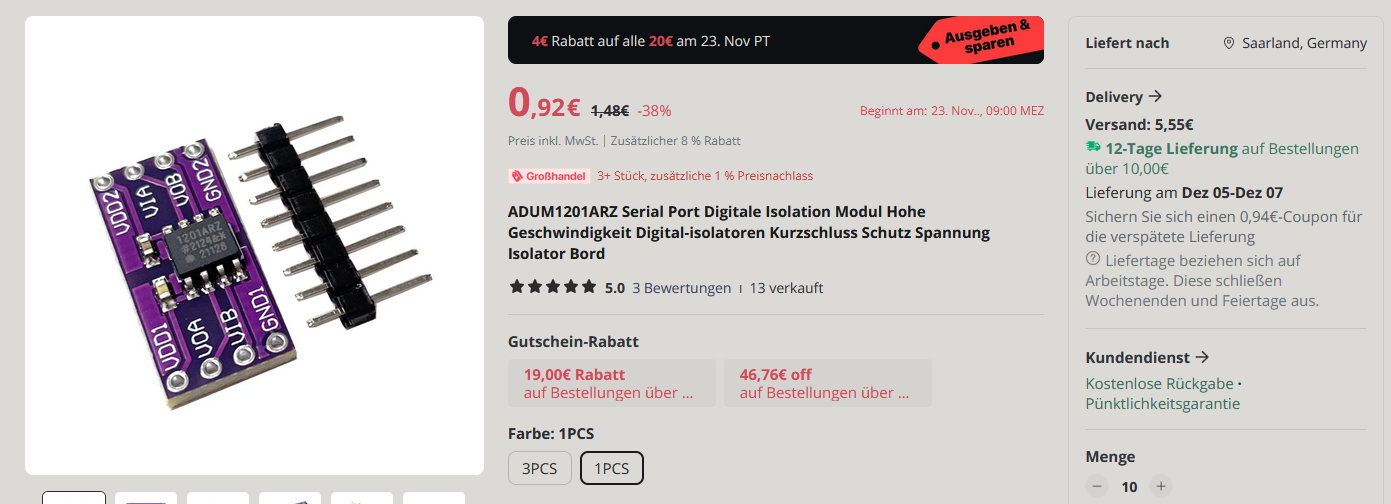

@timbo Hi, wo haste den denn bestellt? Danke für den Link oder die Info
Der in deinem Link kostet 2,70 und x Wochen Wartezeit.
Ein Optokoppler kostet 15ct und ist in fast jeder Kramkiste...
Du hast wohl den Versand vergessen.
Ich habe den großen Waveshare bei Amazon bestellt.
