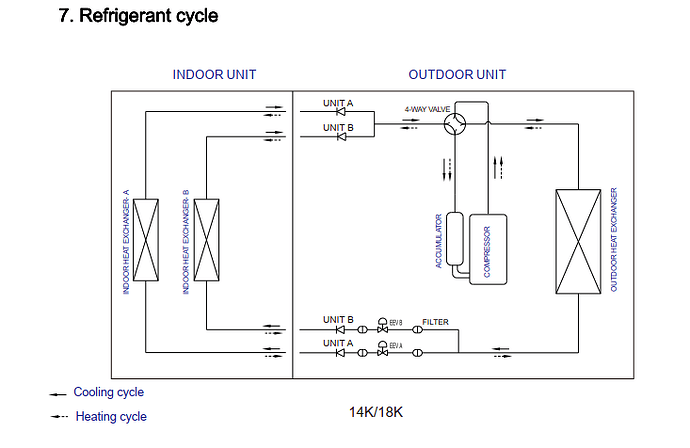

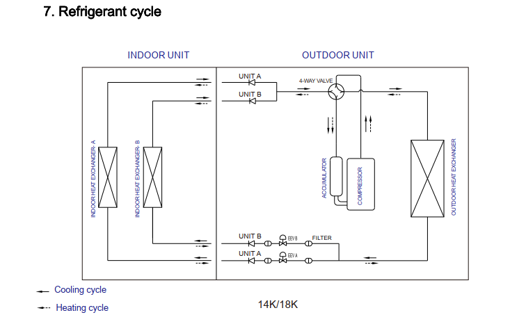

Bei Multisplit sollte doch für jeden IG-Anschluss ein Ventil im AG verbaut sein, worüber die Anlage steuert, welchem IG Kältemittel zugeführt wird.
Hier mal ein Beispiel (LEVA-LEVD sind die Ventile):
@win Heist das, dass die Ventile in der Indoor Unit verbaut sind ? Dann sollte ja bei ihm zumindest ein Gerät richtig steuern dass von beiden Geräten die Ventile defekt sind wäre schon eigenartig. Wenn jetzt das andere Gerät läuft müsste doch ein Teil des Gases auch in die zweite Pipe fließen vielleicht sogar bis zum Indoor Gerät. Wieso verbaut man die Ventile nicht draußen im Kompressor ?
Ich vermute die Ventile im Außengerät. Auf dem Schema ist nicht ganz klar, wo innen und außen ist.
AG wäre sinnvoller, weil man sonst mehr Verluste an den Kälteleitung hätte. Das würde man nur machen, wenn es einen zwingenden Grund gibt.
Ja, im Außengerät, so wie angehängt sollte es aussehen.
