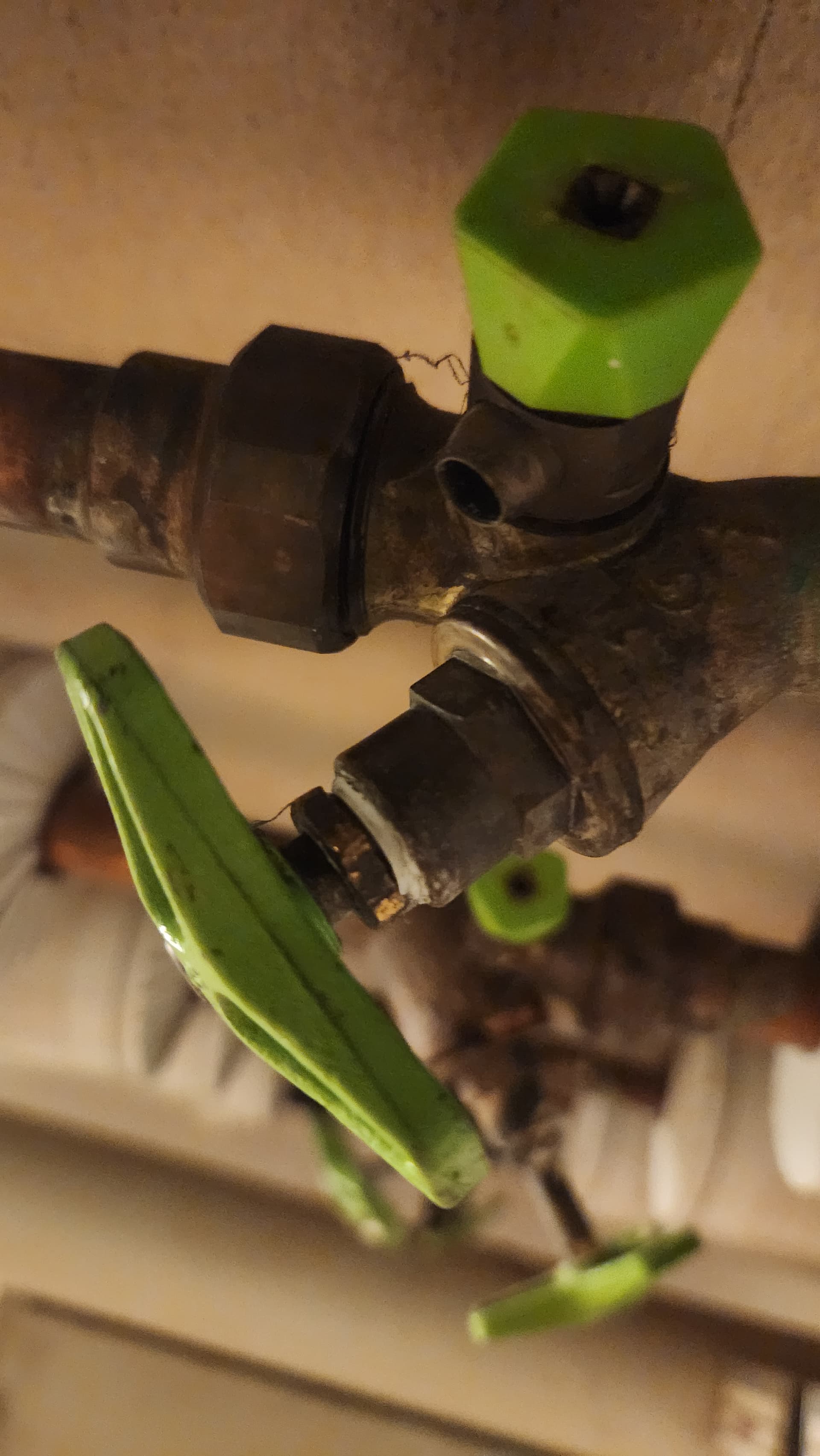

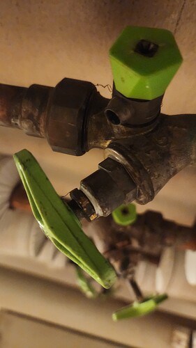

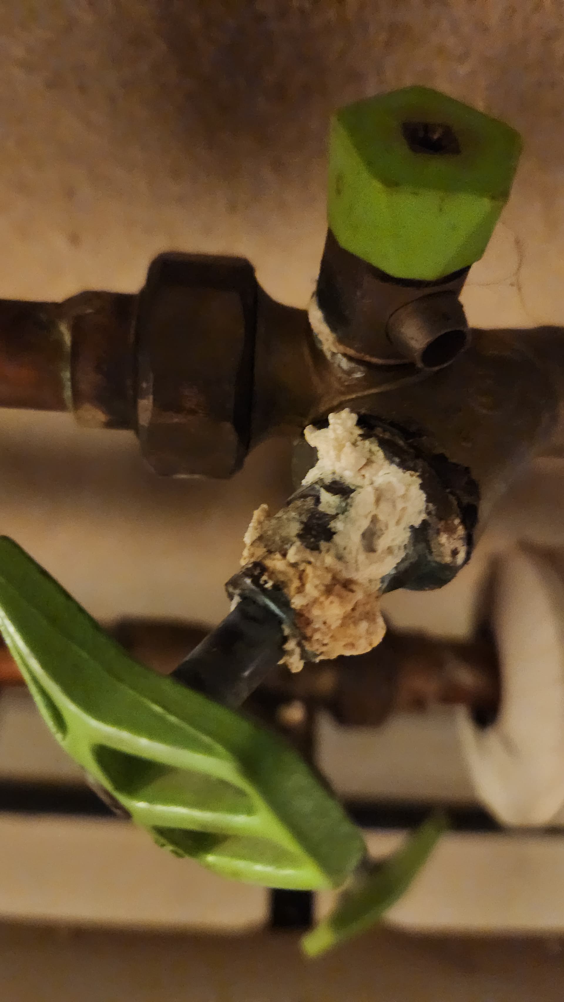

Leider lies sich nur eine von den 3 Zirkulationsleitungen zudrehen...
Die anderen 2 sind fest und wollte jetzt nicht zu sehr reisen... was für n shit
Tauschen und isolieren.
Auf jeden fall ist kein rückschlagventil vorhanden. Das würdest du sehen. Und das wäre bestimmt auch defekt. Ändere das alles. Du wirst begeistert sein, wie wenig temperatur über nacht verloren geht, wie gut die Dämmung des Speichers ist.
die Leitungen sind auch warm. als ich das eine abgedreht habe wurde es schlagartig kühler das Rohr. Also definitiv Schwerkraft...

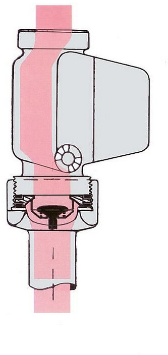

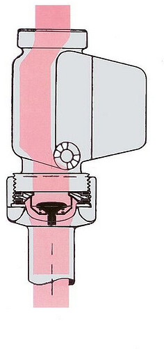

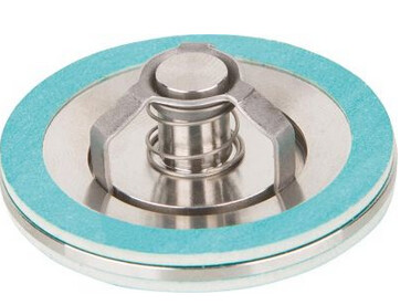

das hier hat mir n Bekannter geschickt. Sagte mach das unter die Zirkulationspumpe und du hast Ruhe. Ne Schwerkraftbremse, kommt direkt in die Pumpenanschlussverschraubung für 30€

Wobei du abwägen musst, das ding kostet auch 30 euro. Ob das in deine alten, versauten anschlüsse passt und dicht ist ?
Ich hab 80 Euro bezahlt, dafür aber auch zusätzlich absperrhähne und nen extra Anschluss über T-Stück. Und ein Motorventil, mit dem ich die zirkulation mit home Assistant komfortabel zu den zeiten einschalten kann, die gerade gut passen.
Wenn ich was mache, dann gebe ich lieber paar Euro mehr aus, habe dann aber was solides. Ich nehme nicht die gerade günstigste Lösung. Dafür ist das Forum da, es gibt viele Ideen/ Lösungen. Man kann sich aussuchen, was man macht.

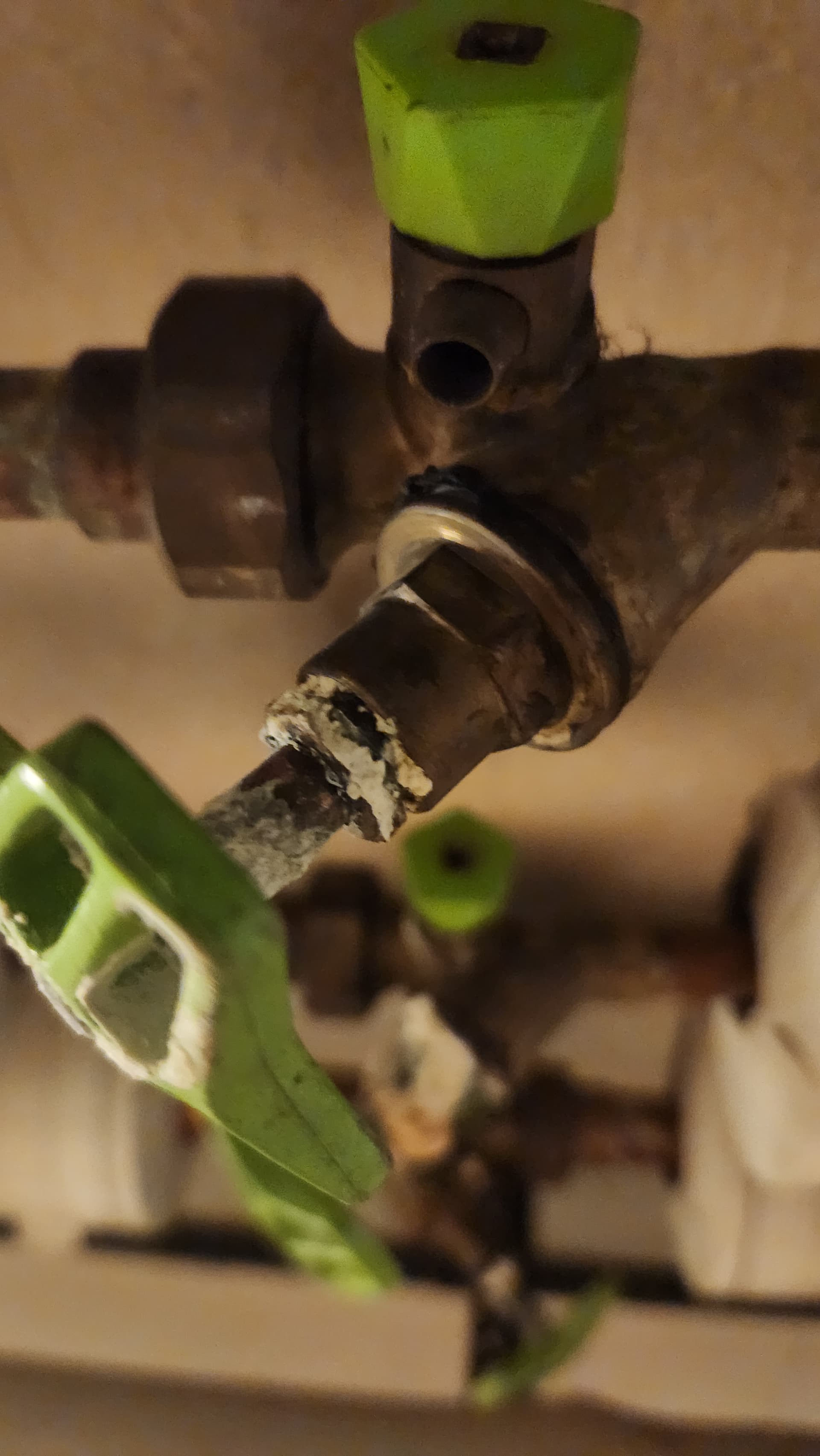

Da gebe ich dir recht, ich möchte die Temperaturschwankung damit erstmal testen. Da ich ja alles komplett fest verrohrt habe bekomsmt da ja nix rein. Da müsst ich die Leitungen schneiden, neu börteln/pressen/löten etc... damit kenne ich mich einfach nicht aus, das Blättchen in die Verschraubung zu legen sollt ich dagegen hinbekommen. Somit ist es ein einfacherer Test. Was man dann im Nachgang irgendwann mal macht ist wiederum was anderes. Die Schwerkraftbremse wurde mir auch von einem ex Heizung-Sanitär Mensch empfohlen. Und wenns so gar nicht klappt hab ja 14 Tage Rückgaberecht :wink:
Das ventil wird die schwerkraftzirkulation verhindern. Wenn aber alle paar minuten die zirkulationspumpe eingeschaltet wird, wird der erfolg des ventils bescheiden sein. Du musst gleichzeitig überdenken, wie sinnvoll die programmierung der zirkulation ist. Von 23.00 bis 5.00 überhaupt keine zirkulation einschalten.
Auf jeden Fall ist der Fehler erkannt, wird durch das Ventil bestätigt und teilweise unterbunden.
Ich mach auch nix mit hartlöten, habe die teuren übergänge gekauft, von kupferrohr auf mehrschicht-Verbundrohr.
