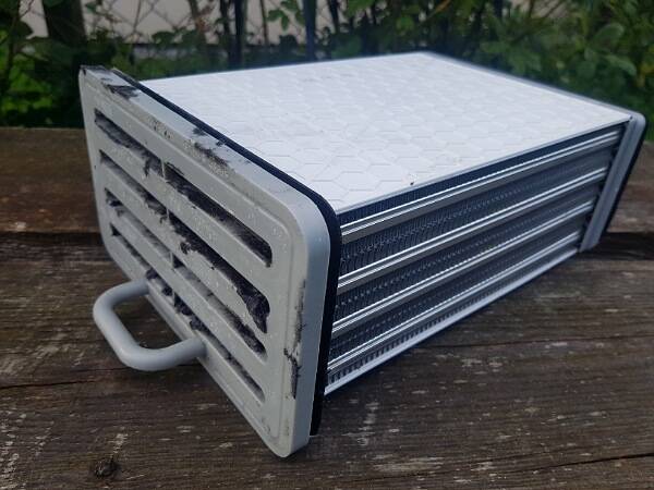

Kennt jemand diese Wärmetauscher, wie sie in Trocknern verwendet werden? Sowas hier:
Hier weitere:Google
Idee ist, ob man die irgendwie für eine dezentrale Wohnraumlüftung mit Wärmerückgewinnung nehmen kann. Wenn ich mir die so anschaue, verstehe ich die Dinger so. In die eine Richtung kann Luft und da sieht man auch viele kleine Bleche, die für große Oberfläche sorgen. Aber die andere, 90 Grad gedrehte Richtung wirkt so, als hätte sie keine Bleche, womit man ein asymetrisches System hätte, was dann wohl nicht funktioniert.
Hat jemand so ein Ding schonmal in der Hand gehabt und kann was zu sagen?
Irgendwie findet man am Markt keine günstigen Bastellösungen für einen Luft-Luft-Wärmetauscher.

Das Wort "Trockner" kann evtl. missverständlich sein. Es die Wärmetauscher, die wohl in jedem Wäschetrockner drin stecken, die auf Wärmepumpenbasis arbeiten.

Man sieht bei den Dingern oft immer nur eine Seite, wo Luft durch viele Lamellen läuft. Ich frage mich, ob die ander Seit auch viele Lamellen hat oder einfach nur ein rechteckiger Luftschacht.
Hier ein Beispiel, wo man gut seitlich reinschauen kann und sieht, wie jeden Menge Bleche vorhanden sind, die für große Oberfläche sorgen:

Mir ist nicht klar, wie die 90 Grad gedrehte Lufteintrittsseite aussieht. Ob es a auch viele Lamellen gibt oder einfach nur einen glatten Durchgang.

Hier sieht man gut, dass das Teil wohl tatsächlich in ein Richtung keinerlei Bleche verbaut hat, sondern es einfach nur flache einfache Kanäle sind:
https://www.ebay.de/itm/134679793772
Damit macht das wohl keinen Sinn für den Zweck einer Wärmerückgewinnung für dezentrale Lüftung.
Hab den Kondensator aus unserem Wäschetrockner grad mal rausgenommen... muss das Teil eh mal wieder sauber machen.
Jedenfalls strömt durch den Lamellenkanal sehr saubere Luft, da findet sich kein Staub.
Ober- und Unterseite der Lamellenkanäle sind glatte Bleche (ohne Lamellen), das sind die Kondensationsflächen für den Luftstrom aus der Trommel des Trockners.
Diese Querkanäle mit den glatten Flächen sind entsprechend stark verschmutzt.
Demnach wird im Gerät Luft aufgeheitzt, durch die Trommel geschickt um Wasser (und Flusen) aufzunehmen, und diese geht dann durch die glatten Kanäle im Wärmetauscher. dort kondensiert die Feuchtigkeit an den glatten, kalten Blechen und läuft ab. Der Luftstrom wird wieder aufgeheizt und geht wieder Richtung Trommel.
Quer dazu läuft der Luftkanal mit den Lamellen. Dieser Kanal ist, wie gesagt völlig sauber, würde auch sofort zusetzen, wenn hier die Trocknerluft durch müsste.
Hier wird also nur saubere, gekühlte Luft durchgeblasen, um die Kondensationsflächen möglichst kalt zu halten.

Ah prima, danke für die erhellenden Infos. Das macht nochmal klarer, dass es als Wärmerückgewinnungssystem nicht sehr effizient sein wird. Die Seite, die keine Rippen hat, wird nicht genug Wärme aufnehmen oder abgeben. Würde ich z.B. die kalte Außenluft durch den glatten Kanal ziehen, wird die sich nicht hinreichend erwärmen. Oder anders: Das Teil ist hoch asymmetrisch, die Wärme, die ich über die vielen Bleche ins Material abgeben kann, kann durch die glatten Kanäle nur zu einem Bruchteil wieder genutzt werden. Das Ding ist dann also recht schnell auf Raumtemperatur und kann keine Wärme mehr aufnehmen, so dass die warme Luft fast ungekühlt nach draußen geht.
Für Wärmerückgewinnung bräuchte man ein symmetrisch ausgelegtes System.
Die Idee mit der Feuchteabscheidung im Sommer finde ich aber interessant.
