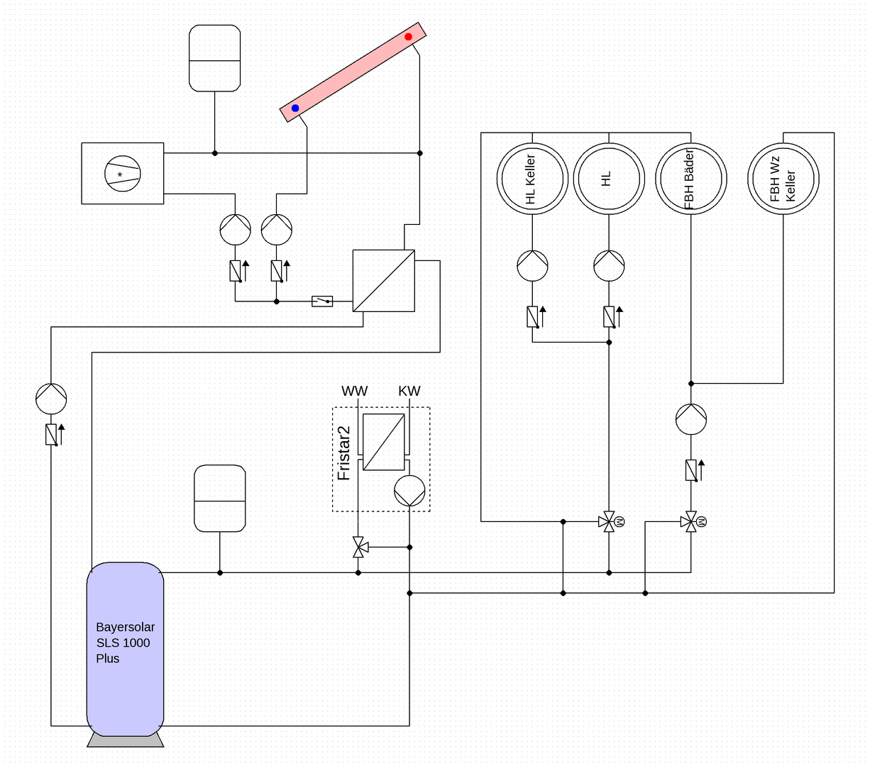

Nach weiteren Diskussionen mit einem Freund und weiteren Videos wäre der akuelle Ansatz nun so:
Den alten Pufferspeicher raus und einen 800- oder 1000 Liter Schichtspeicher von Bayersolar (SLS Plus ohne Wärmetauscher). Der ist im Gegensatz zum Schichtspeicher vom Sandler anscheinend lieferbar.
Für den Energieeintrag von WP und Th-Solar in den Pufferspeicher einen selbstgebauten Wärmetauscher (ca. 60kW?) mit regelbarer Pumpe, die dann in der Drehzahl so gesteuert wird (im Zusammenspiel mit der Th-Solarpumpe bzw. WP Leiszung und Förderpumpe), dass auf die Zieltemperatur oben im Pufferspeicher geregelt wird. Als WP eine Monoblock, die dann im gleichen Solekreislauf hängt wie die TH-Solar. Die kann ich dann gut selbst installieren.
Den anderen Anschluss des Pufferspeichers (also Energieaustrag für die Heizsysteme) auf einen Verteiler, wie es der Sandler propagiert, dort für FBH und Heizleisten je einen eigenen Mischer, der die Vorlauftemperatur witterungsgeführt regelt.
Der Pufferspeicher wird immer auf mindestens 43°-45° geregelt, um warmes Wasser zu haben.
Wenn ich den Typen von Solarbayer richtig verstanden habe, dann leitet dieser eingebaute Topf bei Abnahme durch die Heizsysteme (also wenn die Pumpen der Heizkreise laufen) den Volumenstrom, der von der WP / TH-Solar kommt direkt durch ohne das Wasser im Pufferspeicher aufzuwärmen oder abzukühlen. Daher sollte man dann auch mit niedrigerer Vorlauftemperatur oben durch den Pufferspeicher fahren können, ohne extra eine direkte Leitung von WP / Th-Solar zu den Heizkreisen bauen zu müssen.Das funktioniert aber natürlich nur so lange kein Wasser gezapft wird, der Volumenstrom der Frischwasserstation dürfte das durcheinanderbringen, so dass man vermutlich die Heizkreispumpen ausschalten muss, so lange gerade Wasser gezapft wird.
Werde gleich mal versuchen mit Tapps2 ein Hydraulikdiagramm zu bauen, um das etwas anschaulicher zu machen.

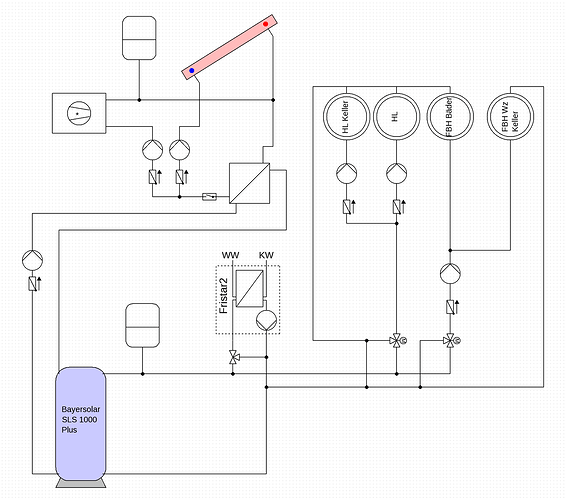

Anbei der mit Heißer Nadel gestrickte Hydraulikplan wie ich ihn mir derzeit vorstelle, hoffe, ich habe in der Eile nix wichtiges vergessen.
@bugbuggi
Das ist ein Hydraulik Monster und von der Einbindung her für eine WP eine Katastrophe:
  1. Die WP muss so immer eine VLT liefern, welche für das WW notwendig ist.
  2. Durch die Einbindung in den Glycokreis, musst erhöht sich die VLT weiter (Grädigkeit). Je nach WT kann das schnell 2-5K sein.
  3. Gylcol hat als Wärmeträger schlechter Eigenschaften als Wasser.
  4. Deine Heizkreise sind hydraulisch 2 fach vom WP Kreis entkoppelt und du hast unzählige Pumpen laufen.. Jede verbraucht Strom.
Gylcol ist als Frostschutz zwar ein Vorteil, aber bei einer WP die durchgehend läuft, ist das Einfrieren kein Thema. Alleine ein Blackout (mehre Tage) kann hier kritsch werden. Man die Hydraulik immer mit einem Gefälle von der WP und Absperr und KFE Hähne direkt nach dem Wanddurchbruch. Dadruch kann die WP im Notfall von drinnen entleert werden und es entsteht eine Microzirkulation, welche vor Einfrieren schützt. Wenn dir das nciht ausreicht, dann gibt es noch andere Lösungen.
Wieviel Beitrag liefert die STA zur Heizungsunterstützung? Meist kann man den Beitrag zur HU vernachlässigen.
Ich würde schauen, dass du alle Heizkriese mit der gleichen VLT fahren kannst und dann über den Volumenstrom der einzelnen Kreise die Leistung regeln. Die WP geht dann direkt in den VLT der Heizkriese (alle Mischer, Pumpen etc kommen weg). Dazu dann ein 3 Wege Ventil im RL um bei Bedarf den Speicher laden zu können. Ggf einen kleinen Reihenpuffer im Rl zur WP, falls das Wasservolumen zu gering ist (Energie zum Abtauen der WP).
Wenn du das so umsetzt, dann wirst du mit einer JAZ von 2 bis 2,5 dastehen.

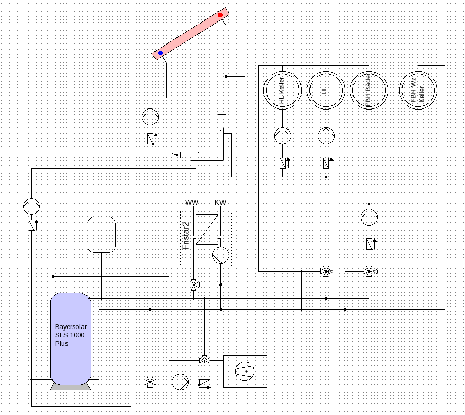

@donpepe23 Danke für den Input, das mit dem WT war einfach der Vorsicht wegen weil ich nicht wusste wie das üblicherweise gemacht wird und ob das ein Problem ist.
Hier mal ein aktualisiertes Hydraulik Diagramm. Das ist auch viel einfacher als das aktuell installierte vor 20 Jahren erdachte :wink:
Da die FBH und die HL schon deutlich unterschiedliche VT benötigen geht das wohl nicht ohne Mischer und Pumpen. Da überall Alpha 2 verbaut sind, ist das auch nicht so wahnsinnig viel Strom, im Vergleich zu den 2 Elektroautos die wir hier laden geradezu lächerlich wenig. Da reicht einmal Auto stehen lassen und Radfahren für einen Monat Pumpenbetrieb.
Die Mischer haben bei richtiger VT ja zumindest für die HL vollen Durchgang und stören nicht.
Die extra Pumpe für die HL im Keller ist gewollt, da hier im Sommer die überschüssige Wärme von der TH-S verheizt wird, um den Keller trockener und die Wärme weg zu bekommen.
Motorische Umschaltventile hab ich jetzt vorgesehen, macht auch bezüglich Kühlen im Hochsommer Sinn, denn den Speicher möchte man ja nicht kühlen, nur die Heizkreise.
Danke für den Hinweis für die Absperrhähne mit Entleerung, werde ich so vorsehen!
