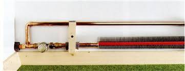

Wir haben Heizleisten, und die werden normalerweise nicht mit so hohen Vorlauftemperaturen angefahren. Bei 0° liegen wir bei ca. 40°C. Knapp die Hälfte der beheizten Fläche ist FBH, der Rest die besagten Heizleisten.
Da es eher selten sehr kalt ist und auch das immer seltener (dank Klimawandel), sehe ich das jetzt nicht soo tragisch. Gegenüber Gas können wir in der Übergangszeit mit PV-Strom Punkten (die PV möchte ich auch noch auf PVT umrüsten und mehr auf der Südseite und an der Südwand installieren) so dass es gegenüber dem jetzigen Status Quo nicht teurer werden sollte.
Wenn es zu sehr einschlägt werde ich die Heizleisten rauswerfen und Klimadecken installieren. Das kann man sehr gut selber machen und es ist nicht übermäßig teuer.

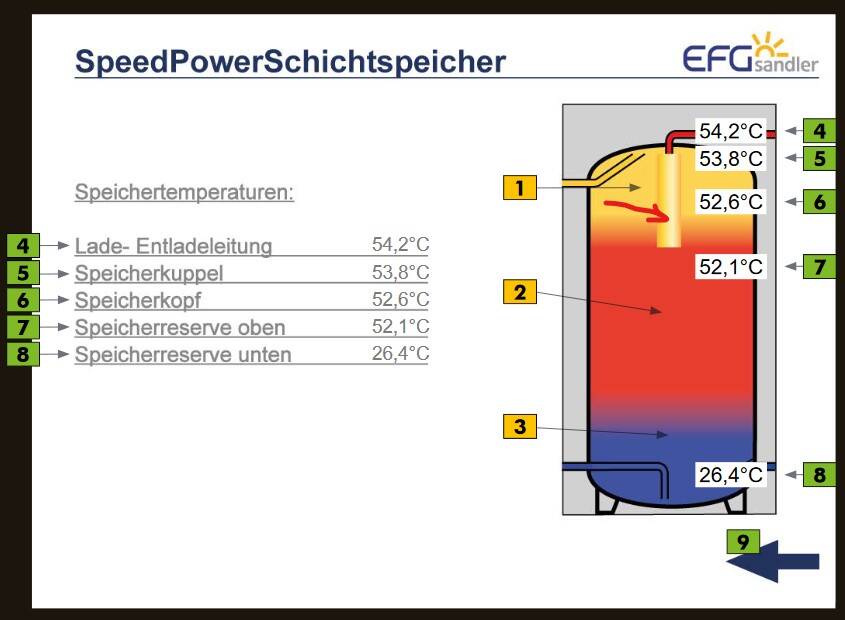

Irgendwie ist da die Hydraulik vom efg Sandler deutlich innovativer finde ich, dort passiert das nämlich schon.
Dem kann ich nur zustimmen, aus dem Solarbayer-Schema werde ich nicht schlau.
Was genau macht eigentlich dieses "dicke Rohr" (roter Pfeil) in der Speicherkuppel bei efg ? Es sollen ja angeblich "keine bewegten Teile im Speicher" sein!? (also keine Klappen, Ventile oder Thermostate?
@mf2105 Das ist der physikalische Wasserschichter. Das ist im Prinzip ein Rohr mit mehreren kleinen Miniröhrchen bzw. Kanälen drin, die das oben eingepumpte heiße Wasser in genau der richtigen Höhe bei gleicher Temperatur einschichten. Die Miniröhrchen bzw Kanäle sind alle verschieden lang und haben am "Ende" eine Bohrung nach "außen". Durch die inhärente Eigenschaft des Wassers, ab ca. 4°C mit steigender Temperatur immer leichter pro Volumen zu werden, gibt es weiter oben bei heißeren Wasser außenherum keine Motivation des eintretenden schwereren Wassers von diesem Rohr in den Speicher einzutreten weil es eben noch schwerer ist als das umgebene. Erst bei der gleichen Temperatur möchte es nach außen, weil das darunterliegende noch schwerer ist und es sozusagen "aufschwimmen" würde.
Muss mal das Patent von efg Sandler suchen, da sollte es erschöpfend erklärt sein. Wenn ich es finde wird es hier gepostet.
Das ist schon eine ziemlich innovative Sache dieses an sich einfache Bauteil, und macht den Speicher soviel nützlicher, da es sozusagen zwei Speicher in einem bietet: Warmwasser für die FriWa oben, und kälteres Heizungswasser unterhalb des Rohres. Und das ohne Umschalter, verschiedene Pumpen etc.
Hier ist es erläutert: https://youtu.be/BWofrAU0myw

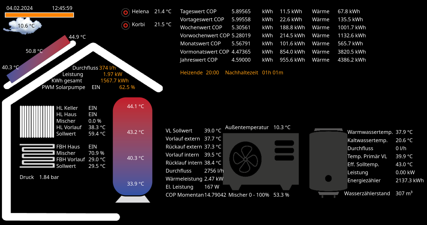

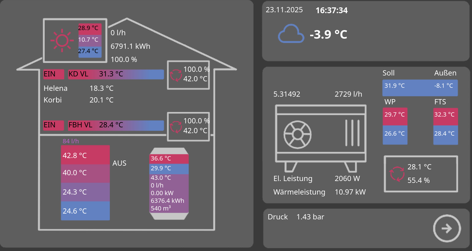

Kurzes Update:

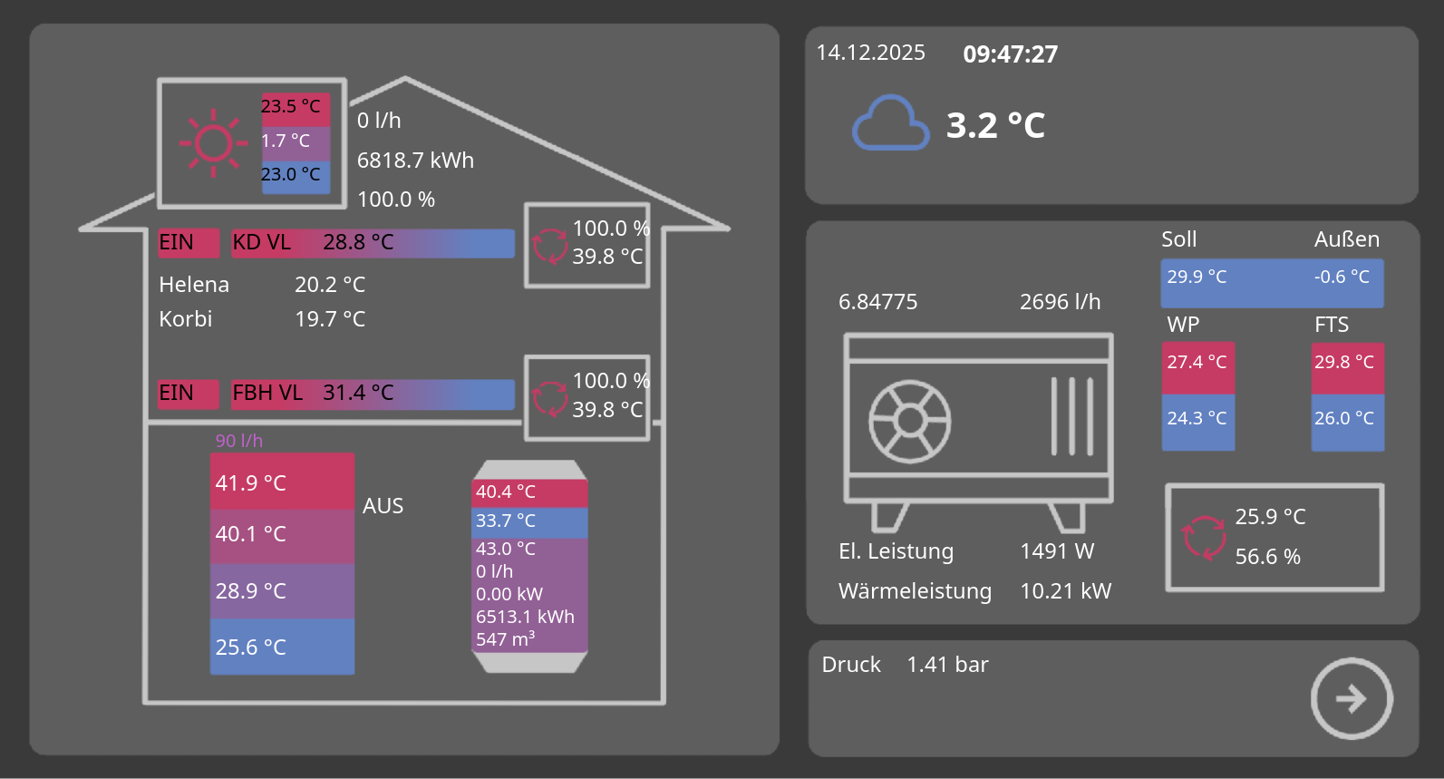

Unsere Heizung läuft seit letztem Juni an sich hervorragend, die Ansteuerung der WP über Modbus mit der UVR16X2 funktioniert super, mittlerweile hab ich auch noch einige interne Temperaturen am Start. Das Speedpower System geht an sich gut, lästig ist einzig die fehlende Entkopplung von Heizung und Warmwasser. Da werde ich mir diesen Sommer noch was überlegen.
Kurze Zusammenfassung: Ich hab das Speedpowersystem nur nachgebaut, da es letztes Jahr nicht verfügbar war. Mit einem Solarbayer SLS Pufferspeicher und einer TA 16X2 Heizungsregelung. Der Pufferspeicher hat nicht diesen patentierten Rüssel, daher wird bei überschüssigen Volumenstrom der Puffer wieder abgekühlt und muss öfters aufgeheizt werden. Genauso bei zuwenig Volumenstrom - da wird Wärme aus dem Pufferspeicher entnommen. Das muss beim Originalsystem aber auch so sein - scheint man zu tolerieren.
Die TA Heizungsregelung ist super, man kann wirklich alles machen, und das komplett offen. Die Programmiersoftware gibt es sogar für Linux.
Und man kann schöne Übersichtsseiten für den Browser kreieren.

Jetzt funktioniert eigentlich alles ziemlich perfekt:

Die Programmierung war eine Reise, von einem relativ einfachen Programm am Anfang zu maximaler Komplexität vor einem Jahr bis zu jetzt wieder wesentlich einfacher. Ich hab dieses Jahr noch einen Zugang in der Mitte des Pufferspeichers beim Heizschwert gelegt, und kann jetzt per Umschaltventil oben und in der Mitte reinfahren. Im Heizbetrieb benutze ich nur die Mitte, um mir das Temperaturniveau oben zur Warmwasserbereitung (per TA Frischwasserstation) nicht zu ruinieren, und auf oben wird nur umgeschaltet um den Pufferspeicher oben mit heißem Wasser für die Frischwasserstation zu befüllen.
Das geht jetzt eigentlich hervorragend, und die Software ist viel einfacher geworden. Wegen des neuen Umschaltventils habe ich einen Ausgang zuwenig gehabt, so dass ich auch die TA Regelung nochmal umbauen musste. Vorher hatte ich die WP mit dem CAN-BC2 mit Modbusplatine angesteuert, wegen des Eingangs musste ich den gegen eine weitere UVR 810MODB tauschen. Hätte ich gleich machen sollen, hab die aber damals nicht gesehen. Jetzt hab ich also eine X2 als Hauptregelung und eine 810MODB als “Nebenregelung” im Einsatz. Der CAN BC2 liegt rum, den würde ich günstig abgeben.
Das Programmieren mit Modbus ging problemlos, hat eigentlich beim ersten Versuch gefunzt, da ist die TA Software wirklich hervorragend! Hätte Dir gerne mein Programm geteilt, zum schmökern, aber das kann ich hier nicht hochladen. Doch, geht als ZIP, siehe Anhang.
Beim Programm würde ich mich gerne austauschen, da ich da auch newbie bin und nicht weiß ob das alles nicht viel einfacher gehen würde.
Ein Freund ist gerade dabei etwas ähnliches zu machen, er hat sich eine LG Therma V geholt, da gibt es auf Nachfrage anscheinend auch das Modbus Protokoll. Noch ist er aber nicht fertig, und lässt die probeweise nur mit der internen Regelung laufen. Dabei ist der COP Wert bisher unterirdisch, <3 bei>5° Außentemperatur.

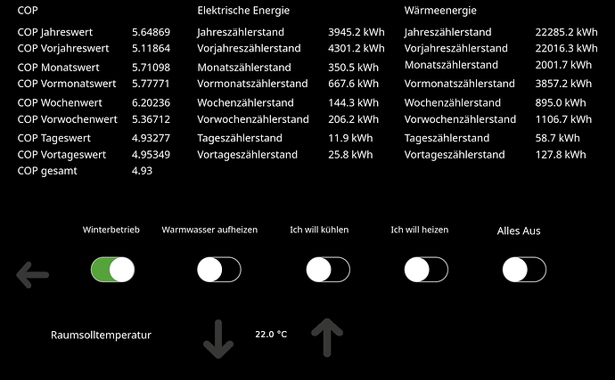

Mein COP ist seht gut, seit ich hydraulisch alles halbwegs optimiert habe. Ist aber mit dem FTS von TA und dem Wärmemengenzählermodul gemessen, ich weiß nicht wie genau das ist.

Interessant, dein Programm muss ich mir mal anschauen. Deine COP Werte sind echt hoch, aber sind da auch alle Pumpen/Steuerung mit drin beim Stromverbrauch? Bei -0.6°C noch COP >6.8, muss wohl eine Zaubermaschine sein.
Hast du die Wert (z.B. Stromverbrauch) aus und in die UVR per Modbus bekommen? Wie gesagt, bei gelegenheit muss ich mir mal dein Programm ansehen.
