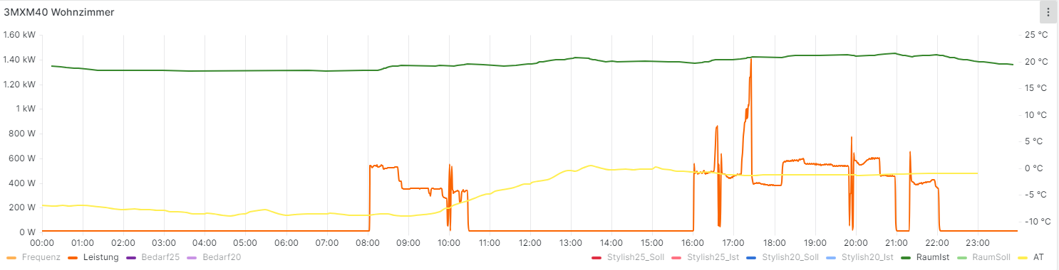

Im letzten Winter habe ich schon ausreichend Erfahrungen sammeln können und bei mir läuft es gut. In unserer Heizperiode läuft die Klimaanlage i.d.R. von 16:00 bis 22:00 Uhr mit geringer Leistung durch. In der Grafik unten ein typischer Verlauf eines Heiztages in der Woche:
Hier ein typisches Beispiel vom Wochenende mit Abwesenheit am Nachmittag (AT zwischen +1 und -3°C):
Und wie ist die Steuerung eingestellt bzw. Wird irgendwas über Automatisierung oder manuell nachgeregelt?
Es wird komplett automatisch nachgeregelt. Ich habe vor langer Zeit mit Homematic Heizkörperventilen und Raumthermostaten meinen Einstieg in die Smarthome-Steuerung gemacht. Die Raumthermostate sind immer noch der Dreh- und Angelpunkt für die Raumtemperatur. Bei Über- bzw. Unterschreiten der eingestellten Raumtemperatur wird über Änderung der Solltemperatur an den IGs und auch über Nachregelung der Bedarfssteuerung die Leistung der Klimaanlage angepasst und ich komme, am Raumthermostat gemessen, auf eine konstante Raumtemperatur.
Die Nachregelung der Klimaanlage ist so aufwändig, dass es manuell gar nicht zu leisten wäre. Alle 5 bis 15 Minuten wird irgendein Parameter nachjustiert, so dass die Klimaanlage durchläuft und die Raumtemperatur sich maximal +/- 0,5°C um den Zielwert bewegt.

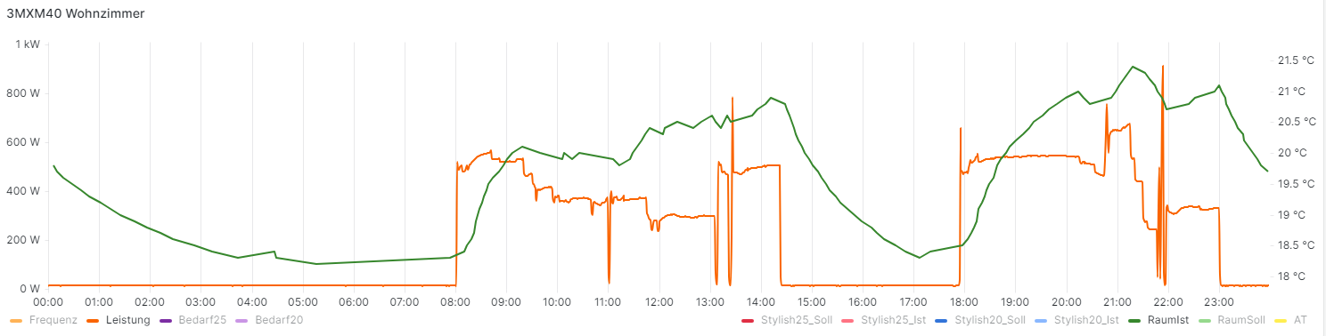

Grundsätzlich geht es um die Frage, welches Ziel man verfolgt. Bei mir ist es so, dass ich mit Nachtabsenkung fahre. Da die Gasheizung mit den Heizkörpern zu träge ist, um kurzfristig die Raumtemperatur um 2-3K anzuheben, musste ich den Heizbeginn je nach Raum um eine bis zwei Stunden vor die geplante Raumnutzung legen. Blöd immer dann, wenn man den Raum früher oder länger als geplant nutzt. Da unser Leben nicht den strengen Regeln eines Wochenplans der Heizung folgt, war das regelmäßig ein "Problem". Also wurden die Heizperioden immer länger bzw. die manuellen Eingriffe immer häufiger.
Die Klimaanlage wird bei mir immer dann aktiviert, wenn die Raumtemperatur mehr als 0,5K unter der Raum-Solltemperatur liegt. Dazu brauche ich an geeigneter Stelle im Raum ein Thermometer (oder eben ein Raumthermostat), damit ich den Schaltpunkt überwachen kann. Während die Klimaanlage die großen Temperaturunterschiede egalisiert, läuft die Gasheizung in den klimatisierten Räumen nur noch, um die Raumtemperatur zu halten. Dadurch konnte ich den Gasverbrauch in der letzten Heizperiode von 12.000 kWh auf 8.400 kWh senken. Dem gegenüber stehen rund 700 kWh Strom für die Klimaanlagen. Das passt soweit mit einem COP von 4 und einem etwas milderen Winter 23/24 im Vergleich zu 22/23.

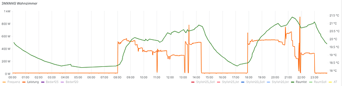

Das Erdgeschoss hat FBH und braucht dementsprechend 1-3h, bevor sich die Temperatur ändert. Daher kühlt da auch beim Abtauen nichts aus.
Mein Plan für die kältere Übergangszeit: WP moderat starten lassen, am besten so, dass Abtauen noch vermieden werden kann. Damit das um 1-2° abgekühlte EG morgens schneller warm wird, kann die Split warme Luft reinblasen, quasi wie ein großer Heizlüfter. Die Luft sollte wesentlich schneller warm werden als über den Umweg FBH. 1-3h später kann dann die Split runterrampen.
