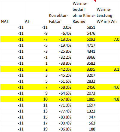

@eclipse Vielen Dank! Mein Energieberater hat mir den Heizwärmebedarf schon ausgerechnet. Ich versuche jetzt, daraus die richtige WP-Größe abzuleiten.
@win Hallo Win, vielen Dank für den Link. Die Rechnung ergibt bei mir eine erforderliche Heizleistung von 10 kW, was realistisch scheint.
Jetzt würde ich die Wärmepumpe an sehr kalten Tagen (z.B. < -5 °C) mit einem Kaminofen unterstützen und davon ausgehen, dass die WP an solchen Tagen quasi nicht gebraucht wird. Dann wären die 10 kW zu hoch gegriffen und es stellt sich die Frage, welche Heizleistung ich stattdessen benötige.
Ich kenne meinen jährlichen Heizleistungsbedarf, aber leider ist mir nicht klar, wie ich die sehr kalten Tage aus diesem Bedarf herausrechnen kann. Wäre dankbar für einen Tipp, auch wenn es nur ein Erfahrungswert ist.
So ungefähr ist der Verbrauch ja linear zu Temperaturdifferenz Innen zu Außen. Hast du bei 0 Grad und 20 Grad innen z.B. 20 Grad Differenz und bei -10 Grad 30 Grad Differenz, verbrauchst du bei -10 Grad ungefähr Faktor 1,5. So könnte man dann auch sagen: Wenn du mit 10 kW bis -10 Grad schaffst, brauchst du bis 0 Grad nur 10 kW/1,5 = 6,7 kW.
So sieht eine solche Tabelle bei mir aus, ich habe nur keinen Kamin zum Zuheizen, dafür habe ich in einigen Räumen Klimaanlagen installiert.
Den Wärmebedarf der Klimaräume habe ich dann vom Gesamtwärmebedarf abgezogen.
Zwischen -1 und 1°C liegt dann auch der Teilungsfaktor 1,5, den @win oben angeben hat.
Das kannst du dann mit der Wärmeleistung der WP bei den angegebenen Temperaturen aus dem Datenblatt vergleichen.
