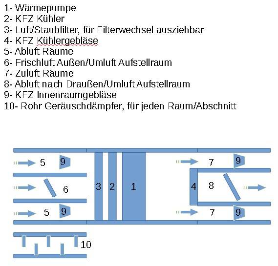

@janosch1337 Die Anlage läuft super, ich habe einen Teil der Umluftantriebe auf "Bürstenlos" umgerüstet.

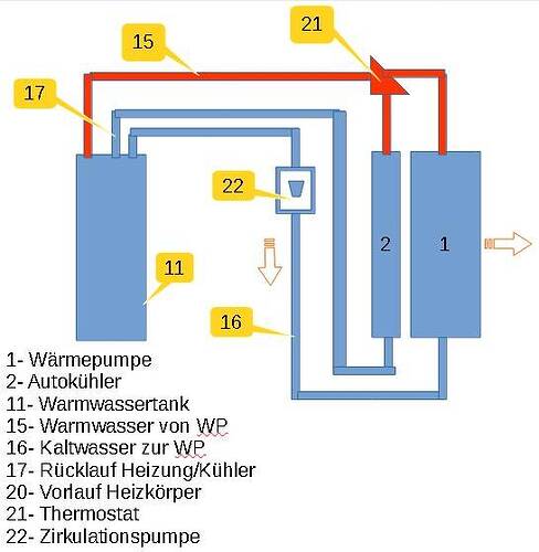

Bypass, die Wärmepumpen sind im Umluftstrom des Hauses integriert, deswegen haben beide je einen Bypass.
Dies ist eine schematische Abbildung, es fehlt hier der Wärmetauscher der Solarthermieanlage, der ist in der Anlage auch vorhanden, aufgrund der Übersicht nur nicht abgebildet.
Wozu der Bypass, dieser hat zwei Aufgaben, in der Anlaufphase den Verdampfer mit Wärme zu versorgen, damit dieser die Luft nicht zu stark abkühlt, denn ein Teil der abgezogenen Raumluft, geht wieder in die Räume zurück, die Abluft der Küche geht z.B. nicht über Wärmepumpen.
Der Anteil der Frischluftzumessung wird über Co2 Sensoren in den Räumen geregelt, ich habe alles Diskret aufgebaut, keine Zentrale Steuerung, Wenn es im Speicher zu kalt wird, läuft mindestens eine Wärmepumpe an.
Bei meiner Regelung ist ein Thermostat verbaut, dieser öffnet sich z.B. bei einer Voreingestellten Temperatur von 35°C und drückt mindestens 35°C in den Schichtenspeicher, wenn die Pumpe so richtig auf Temperatur ist, sind es 42°C.
Das nicht ganz kalte Wasser aus dem Bypass wandert auch in den Schichtenspeicher, in der passenden höhe versteht sich.

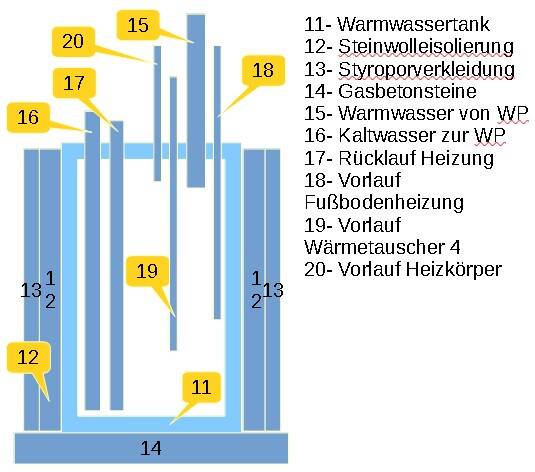

Nix großartig kompliziertes, der Schichtenspeicher ist dafür etwas komplizierter Anlagenspezifisch aufgebaut.

@brain Meine WP's haben je 6 KW Heizleistung, diese müssen jeweils einen Speicher mit 500 L Inhalt "bespaßen", der kleine Kreislauf (Bypasskreislauf mit ca. 10-15 Liter Volumen) mit dem KFZ-Kühler, der den Verdampfer in der Anlaufphase (bis das Thermostat öffnet) mit zusätzlicher Wärme versieht, wird mit einer kleinen Pumpe betrieben, die es locker auf 50L/min bringt, eine normale 08/15 Zirkulationspumpe eben! Bevor hier einer mächtig das Bröckeln bekommt, etwas Mathe.
3000 Liter je Stunde geteilt durch 60 min sind 50 Liter je Minute
Starttemperatur ca. 20°C, gekapselt, Abluft aus den Räumen, plus zusätzlicher KFZ-Kühler, der von der Solarthermieanlage die im Winter 20-30°C Liefern kann, wenn nicht, dann nicht, laufen die Wärmepumpen etwas länger.

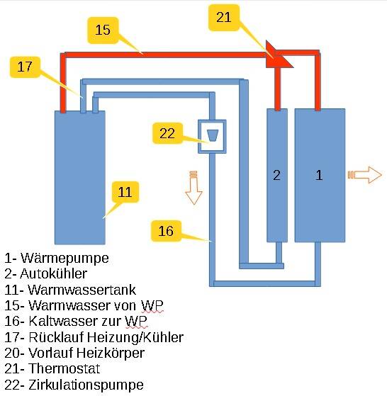

Schön, was haben wir denn, die Wärmepumpe muss einen Temperaturhub von 20 auf 35°C schaffen, ab dann erst öffnet sich das Thermostat.
Die WP saugt aus dem Schichtenspeicher 20°C warmes Wasser in ihren Wärmetauscher, in der Anfangsphase fließt das warme Wasser über den KFZ-Kühler wieder in den Schichtenspeicher, die WP saugt durch den KFZ-Kühler mit 20°C vorgewärmte Luft an (KFZ-Kühler plus warme Abluft aus den Räumen), die wiederum durch den Verdampfer der WP etwas abgekühlt wird, je nach Temperatur dieser Luft, wird diese entweder wieder in die Räume geleitet oder wieder dem "saugseitigen" Luftstrom zugeführt (quasi Umluft für die WP).
Es werden aktuell 10-15 Liter Wasser mit 50 L/min umgewälzt, die Leistung einer normalen Zirkulationspumpe.
Nach deiner Ansicht benötigt deine Pool Wärmepumpe Stunden, um 10-15 Liter Wasser von 20 auf 35°C aufzuwärmen.
Keine meiner Pool Wärmepumpen braucht so lange um 10-15 Liter Wasser auf 35°C zu bringen!
Gut, nächster Step, das Thermostat öffnet sich (teilt den Volumenstrom), nun fließt ein Teil des Wassers in den oberen Teil des Schichtenspeichers, das kältere Wasser weicht dem warmen Wasser.
Die WP heizt den kleinen Kreislauf immer schneller und stärker auf, da die Temperatur des KFZ-Kühlers und somit die Temperatur am Verdampfer ebenfalls steigt. Das Kältemittel verdampft besser.
Das Thermostat öffnet sich bei steigender Temperatur immer mehr, der Schichtenspeicher wird bis zu einem bestimmten Grad mit 43°C warmem Wasser "gefüllt".

Hast du die mal die Energieflüsse mit der thermischen Gebäudehülle als Systemgrenzen aufgezeichnet? Du führst bis auf die STA, deinen zusätzliche WE und die Frischluft einiges an Energie im Haus im Kreis. Hierfür laufen ne Menge Lüfter, Pumpen und ne WP.
Das COP Argument für die WP (höhere Verdampfertemp) stimmt so auch nicht, da die nutzbare therm. Leistung durch den KFZ Kühler sinkt. Wenn das so einfach wäre, dann könnte man ja einfach einen KFZ Kühler im RL oder VL vor den Verdampfer jeder LWWP packen und der COP steigt an:
Meine LWWP macht 7kW mit eine COP von 4 (AT 5°C und VLT 40°C). Nun entnehme ich dem Wasserkreis 1kW und die Verdampfertemp steigt um ca. 2°K. Das macht dann ca 4-5% höhere Effizenz aus. COP steigt auf 4,2 aber ich habe nur noch 6kW thermisch zur Verfügung. Also erzeuge ich aus 1,75kWnur noch 6kW nutzbare thermsiche Leistung -> COP 3,43.
Die Werte sind angenommen, sollten aber schon recht nah an der Realtiät liegen.
Die STA: Hast du Vakuumröhren oder Flachkollektoren? Die Kennlinien der Vakuumröhren sind deutlich flacher. D.h ein höheres delta T führt zu weniger Leistungsreduzierung. Ich würde hier versuchen die Kollektoren in den RL der WP einzuspeisen, da ich hier ein niedrige Temp habe und die Leistung direkt im Heizkreis zur Verfügung steht und den notwendigen Hub für die WP verringert.
Wo sind mein Gedankenfehler?
Wer hat das wo behauptet? Dafür benötigt sie ca 4 min.
Der Whirlpoll ist gedämmt und verliert bei 30° je nach Außentemperatur 1-4 K/d
Jain, den Bypass benötigt man, wegen der Mindestdurchflussmenge der WP, das ist auch der Grund, warum diese nicht für die Heizung eingesetzt werden.
Der Schichtenspeicher hat große Durchflussmengen nicht gerne, das muss man eben in Einklang bringen, ist das Wasser im kleinen Kreislauf (Bypass) gut Warm, kann man den Volumenstrom mit dem Thermostaten entsprechend Teilen, das warme Wasser mit geringer Geschwindigkeit in den Schichtenspeicher "umleiten".
Verluste durch den KFZ-Kühler, hat man nicht wirklich, der Temperaturfall des Lufstroms geht bis zu 4°K, durch die Durchflussmenge, wird ja der größte Teil der Wärme + des erarbeiteten Temperaturdeltas der WP über den Bypass wieder in den Schichtenspeicher (19-Vorlauf Wärmetauscher, müsste Rücklauf heißen) zurück und mischt sich im unteren Teil des Schichtenspeichers mit dem Kühleren Wasser, ein Kompromiss, mit dem man Leben kann.
