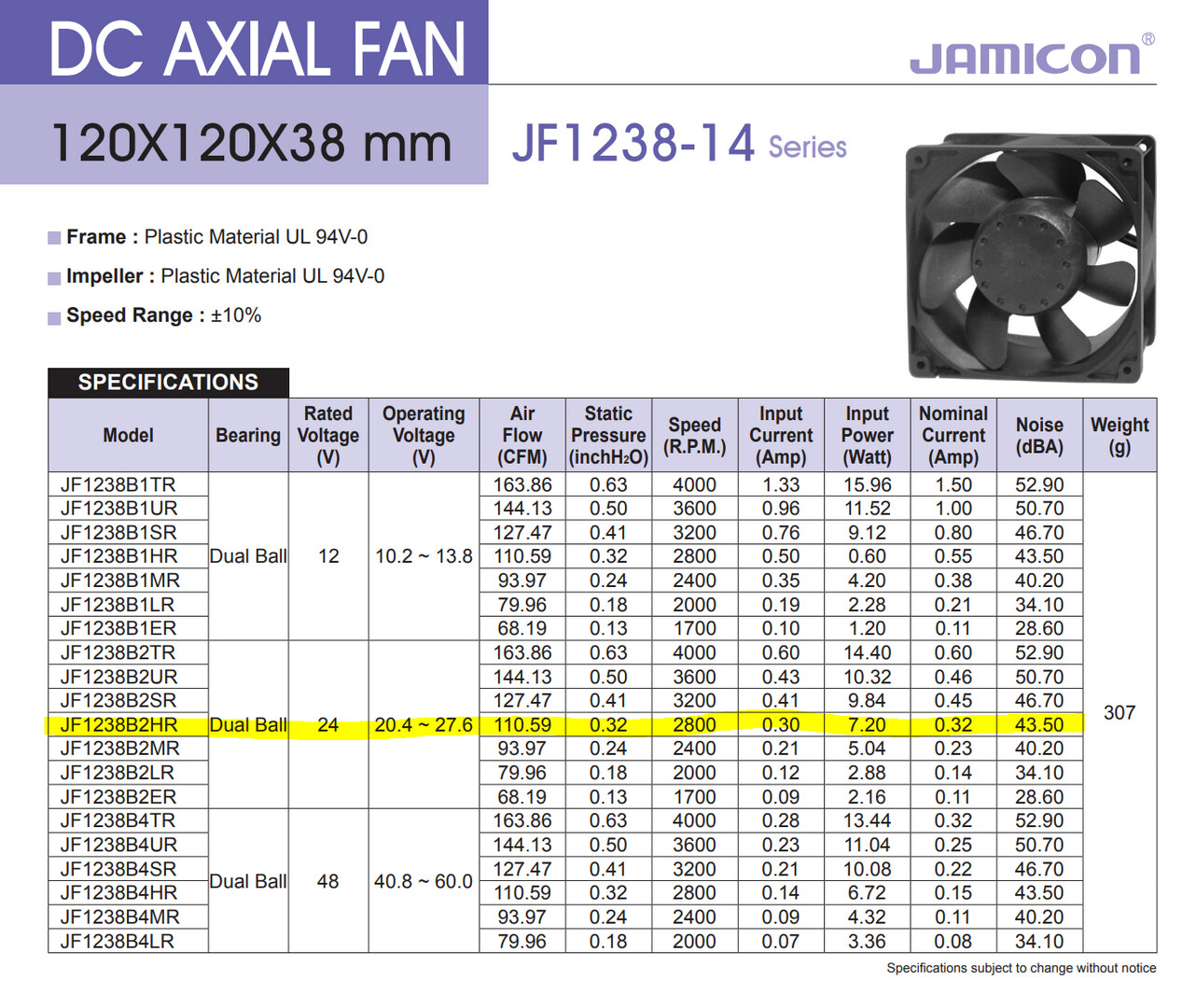

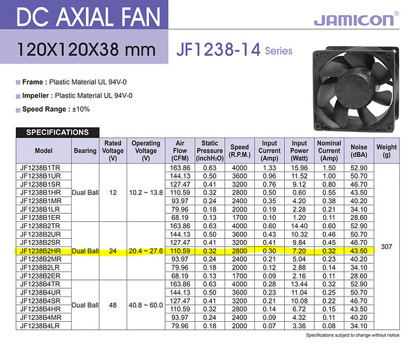

Der verbaute Jamicon JF1238B2HR hat einen Air Flow von 110,59 CFM ( 186,89 m³/h).
Der Noctua NF-F12 24V 3000rpm hat einen Air Flow von von 109,88 CFM (186,7 m³/h).
Zumindest sind das die Werte aus beiden Datenblättern. Das wird keinen Unterschied machen.
