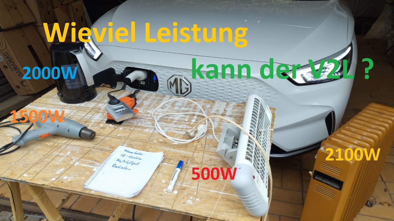

Elektroauto als Stromspeicher schon realität, nur noch nicht in Europa.
@travelboy
@Stefanseiner kann das auch hierzulande
