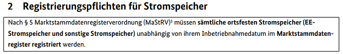

Wann ist ein Batteriespeicher "ortsfest" und damit anmeldepflichtig?
Moin! Bitte entschuldigt die ggfs. dumme Frage: aber wann ist ein Batteriespeicher der Definition nach anmeldepflichtig?

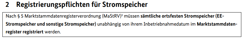

Ich lese in den Dokumenten der Bundesnetzagentur (Hinweis zu EE-Stromspeichern: Registrierungspflichten, Amnestie, Förderung und Abgrenzung (bundesnetzagentur.de) dass "ortsfeste Stromspeicher" angemeldet werden müssen:
Was ist hier Sachstand, wenn ich z.B. tagsüber eine PowerStation mit Strom voll mache, abends nach drinnen trage und dann eine Nulleinspeisung betreibe?
Was ist mit Batteriespeichern (ganz egal ob Ortsfest oder nicht), wenn ich mich nachts vom öffentlichen Netz mittels Trennschalter trenne?
Freue mich auf Euren Input!
Ich denke wenn es eine einfache Möglichkeit gibt den Speicher zu lösen und wegzutragen dann ist er nicht ortsfest. Eine Powerstation ist damit nicht ortsfest.

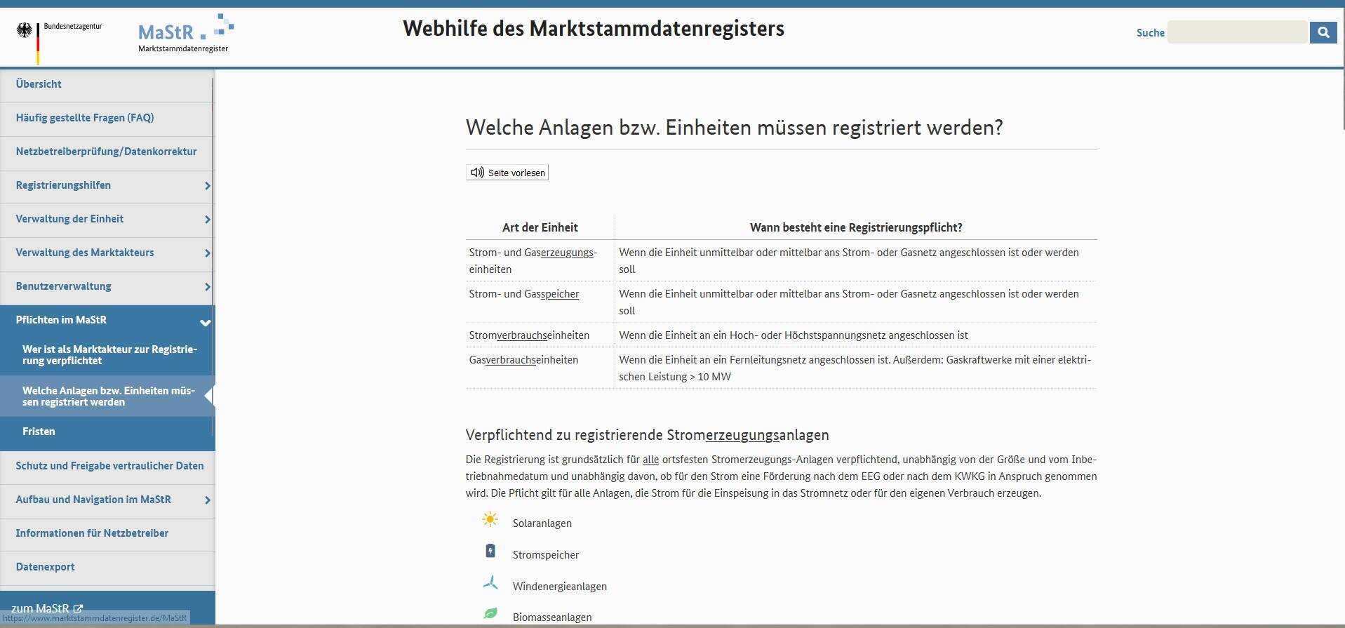

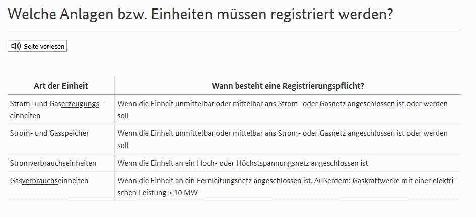

Ok, würde das auch bedeuten das ein Speicher der mit einem AC-Ladegerät zu Hause geladen wird angemeldet werden muss oder nur wenn er auch wieder ins Netz einspeisen kann. Dann melde ich mal mein AA-Ladegerät vorsichtshalber an.... {green}:laugh:

Räder unterm Akku, Griff oben dran, Anschluß per Stecker, und man könnte tatsächlich im Falle eines Falles argumentieren, daß dann keine Anmeldepflicht besteht.
@oliverso So sehe ich das auch. Die Kiste mit meinen Batteriemodulen hat Griffe zum tragen.

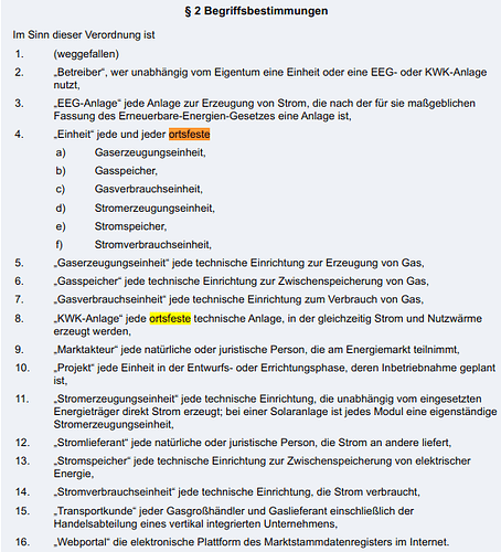

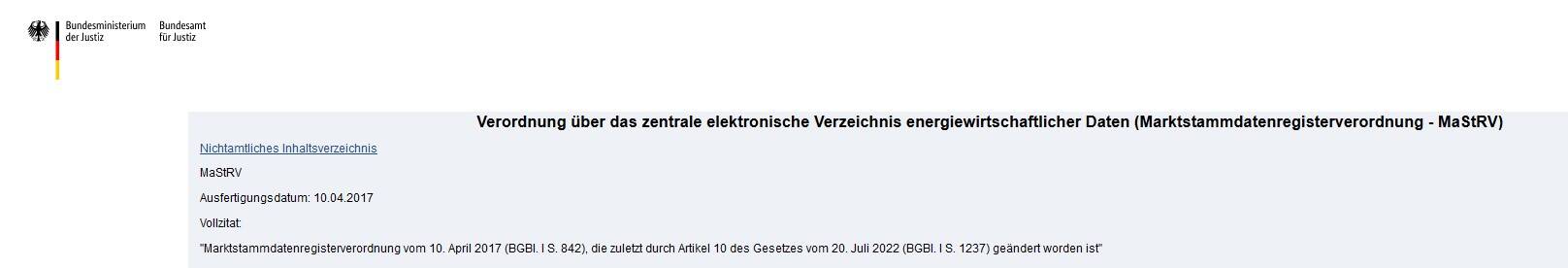

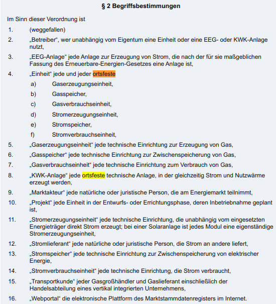

Hier hast du dein Gesetz
Marktstammdatenregisterverordnung vom 10. April 2017 (BGBl. I S. 842), die zuletzt durch Artikel 10 des Gesetzes vom 20. Juli 2022 (BGBl. I S. 1237) geändert worden ist
@stromsparer99 Lies doch noch Mal die erste Nachricht dieser Diskussion und achte auf ortsfest.

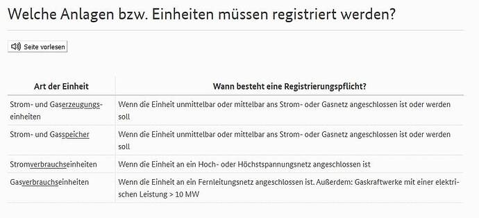

Weil das irrelevant ist, weil in § 111e des Energiewirtschaftsgesetzes genau das drin steht was ich verlinkt habe.
Und wenn du auf ortsfest bestehst.
Ein Speicher besteht nicht nur aus dem Akku, sondern auch aus Wechselrichter, Energymeter und Steuerung.
Ich glaube kaum, dass du die komplette Anlage ohne großen Aufwand an einem Handgriff rumtragen bzw. transportieren kannst und an jedem beliebigen Ort betreiben kannst, wie z.B. ein Bluetti.
Möglicherweise meinst du das:
(2) Das Marktstammdatenregister umfasst folgende Daten über die Unternehmen und Anlagen der Elektrizitäts- und Gaswirtschaft:
1.
in der Elektrizitätswirtschaft insbesondere Daten über
a)
Anlagen zur Erzeugung und Speicherung von elektrischer Energie sowie deren Betreiber,
Ich bin aber kein Unternehmen.
Der Wechselrichter ist doch registriert. Darum geht es doch nicht. Und bei Energymeter und Steuerung braucht es keine Registrierung.

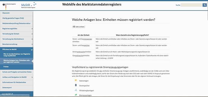

https://www.bundesnetzagentur.de/SharedDocs/Downloads/DE/Sachgebiete/Energie/Unternehmen_Institutionen/DatenaustauschUndMonitoring/MaStR/BGBl_NovelleMaStRV.pdf?__blob=publicationFile&v=1
Erste Seite unten rechts
@stromsparer99 Da musst du schon mit einem echten Gesetz kommen. Ich fang das doch nicht an zusammen zu setzen. Die von dir verlinkten Teile sind aus dem Zusammenhang gerissen.
Wenn ich meinen Speicher mit zwei Griffen wegtragen kann, und ins Auto packe und damit zum Modellflugplatz fahre und einen Modellbaulader anschließe zum laden meiner Akkus, oder auch sonst überall hinstellen kann, werde ich einen Teufel tun und das Ding anmelden. Heute steht er bei mir morgen bei meinem Kumpel... Ortsfest adeee.
Ja, ortsfest steht so im Gesetz, denn sonst müsste man jede kleine Powerbank anmelden. Mein Akku zum Beispiel steht auf Rädern und kann per Schuko in jede beliebige Steckdose angeschlossen werden. Energymeter braucht der auch nicht, die Daten holt er sich aus dem Netz.
