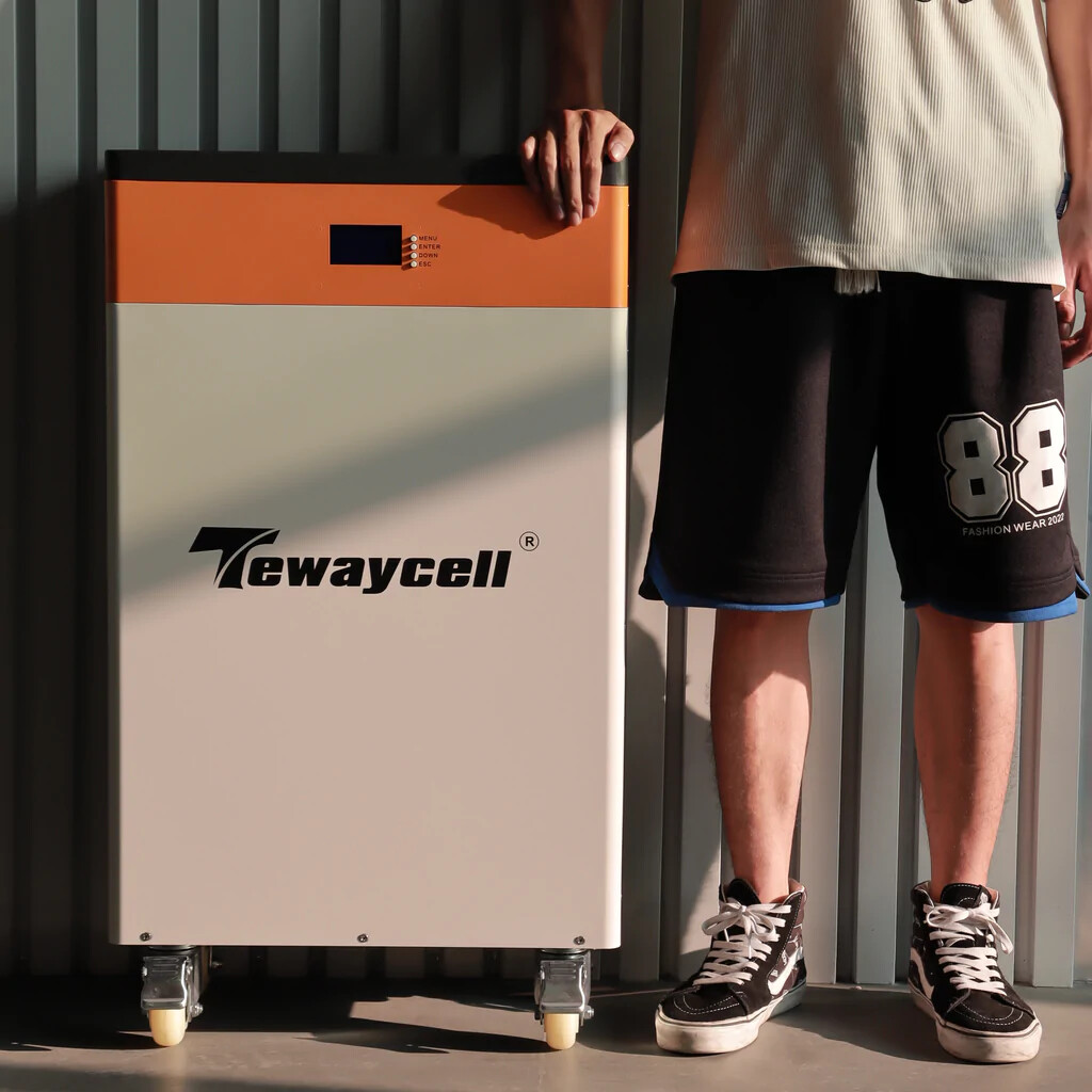

Ah, das ist ein sehr interessante Ansatzpunkt. Für steuerliche Themen gibt es ja §42 AO ("Gestaltungsmissbrauch") :wink: Anbieter wie Tewaycell haben ja z.B. eine rollbare 15kWh box im Sortiment mit diesem überaus tollen Produktbild:
Den "soll" man ja offenbar den Bildern nach quasi zum Sport mitnehmen, während dem 90-Minuten Fußballspiel per Solar laden, um im Nachgang den mit grünem Strom betriebenen Elektrogrill zu befeuern? Abends könnte man dann das ding natürlich wieder in den Carport rollen, an den WR anschließen und mit Schuko den Strom ins Hausnetz packen...
