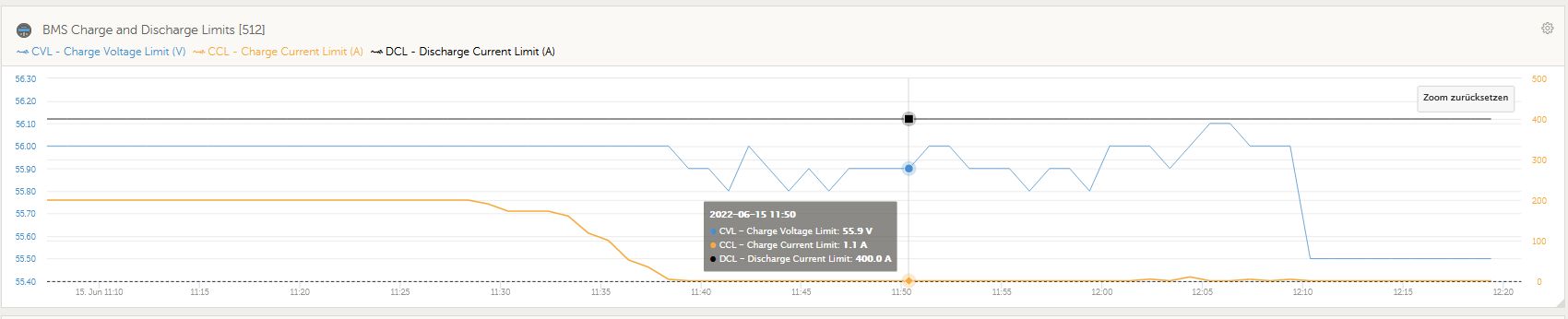

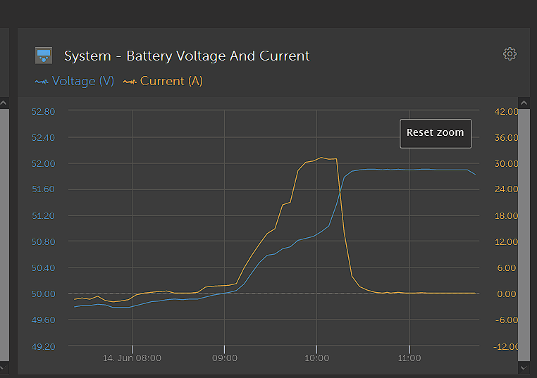

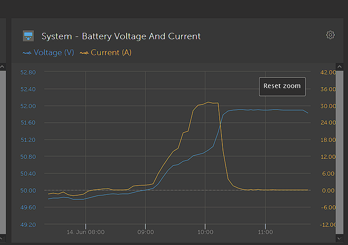

Ich hab hier mal die Ladekurve eines Inselsystems besorgt:
Das war ein fertiges System, vor einem Jahr gekauft und parametriert von Offgridtec mit 3 Stk Pylontech US3000C und Multiplus 2.
Was mir hier auffält, die Arbeiten garnicht in diesem hohen Spannungsbereich. Der geht um 10:15 Uhr in die Stromreduktion über. Bei etwas über 51,4V!
Danach geht die Stromkurve schön bergab... liegt das vielleicht auch daran weil die von Pylontech sagen, wir gehen nicht so hoch rauf, weil wir da oben nicht vernünftig balancen können? Da ja die Spannung doch relativ schnell ansteigt im oberen Bereich?
Dies würde wieder ganz klar für eine niedrigere Ladeschlussspannung sprechen... eine Test ist das ja mal wert!
Pylontech gibt im Handbuch eine Spannung von 45...53.5V an, vielleicht haben die auch ganz andere Zellen verbaut... :wtf:
