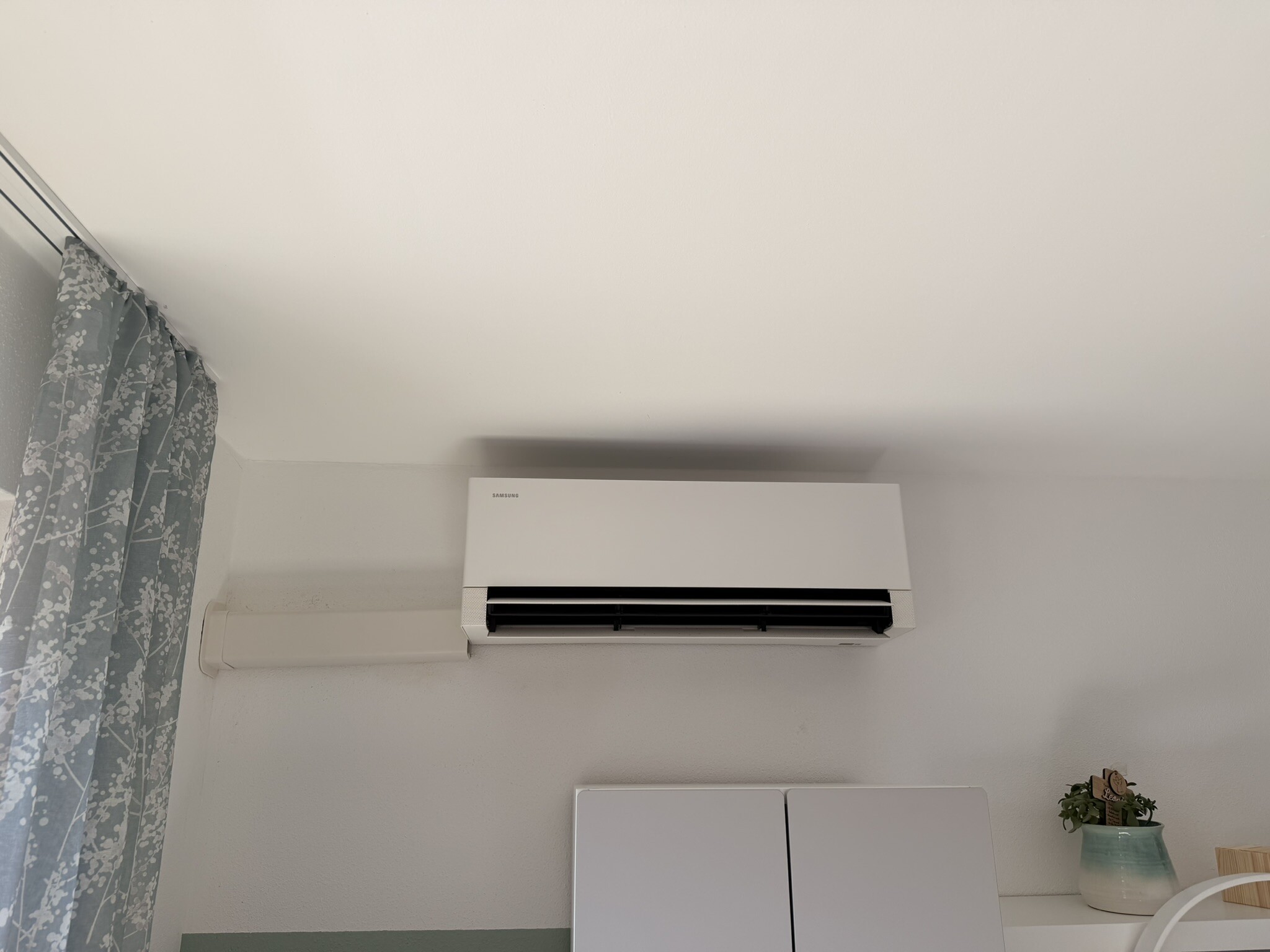

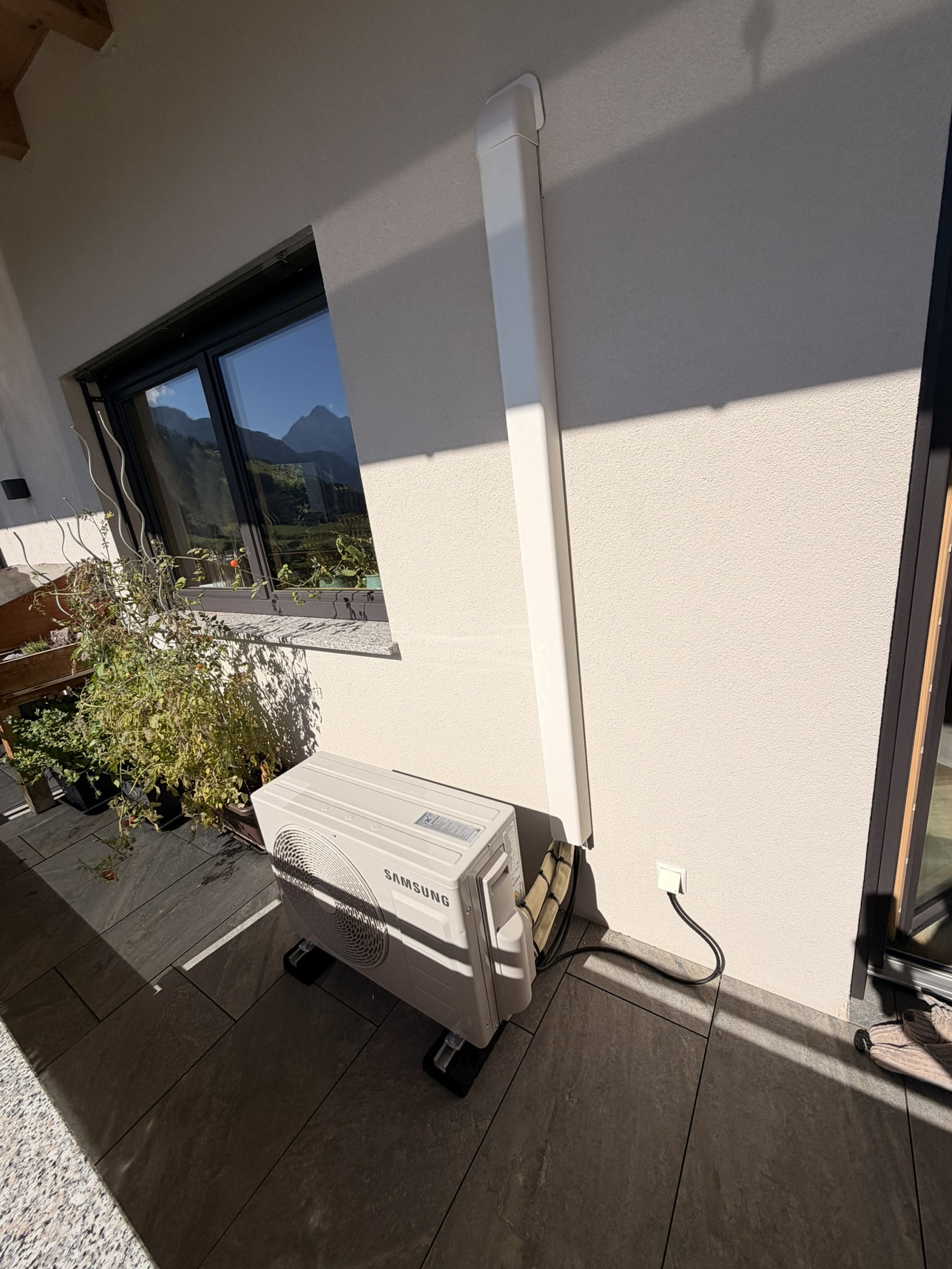

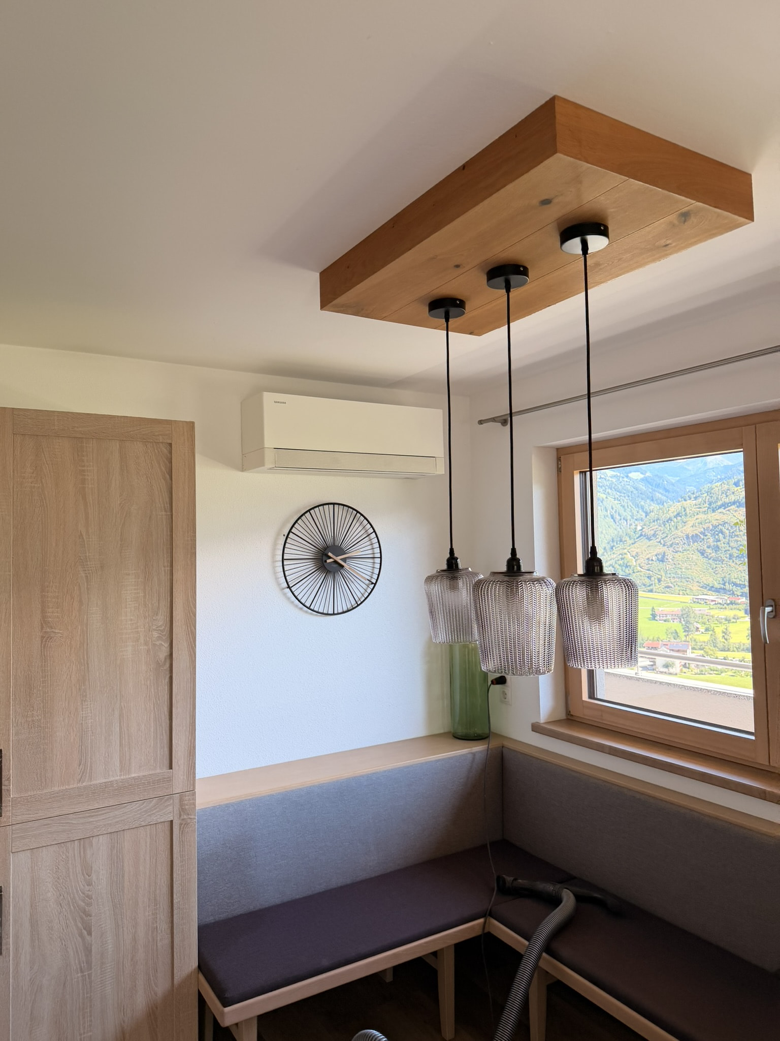

Wanddurchführung Multisplit
Genau so siehts bei mir aus. Mein Klimatechniker hatte mich gebeten, das rechte Gerät um mind. 15 cm zu versetzen, damit man nicht in Schwierigkeiten kommt beim Anschluss.
52mm reicht, bei 9mm Isolierung
Gestern alles hinbekommen
Die Umsetzung hat super funktioniert mit 68mm Bohrer vom Wohnzimmer ins Kinderzimmer gebohrt und dann beide Leitungen gemeinsam durch eine 90mm Bohrung ins freie gezogen. Mit 110x75mm Kabelkanal verlegt und die restliche Leitung zur AE mit Feuerwehrschlauch geschützt. Die Leitungen hat mein Klimatechniker dann an den Inneneinheiten verlötet.
Danke für die Hilfe.
