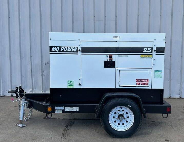

Mach's wie ich:
Ein liter Diesel bringt 11kwh wärme, das sind fast 5kwh strom. Bei 30ct kwh für strom und heizoel unter 1.50 ist der betrieb billiger als die steckdose..
Wo ist das Problem? Selbst wenn es der Energieversorger schaffen würde Deine Wallbox zu beschränken, wird er es nicht die ganze Nacht über machen. Warum auch. Und selbst wenn: 4,2 KW * 12 Stunden sind 50 kWh. Wenn das nicht reicht, macht Du ein paar Minuten Stopp an einem 250KW Schnelllader.
@surolac Die technischen Daten vom abgebildeten Teil hast Du Dir aber nicht angesehen?
40PS liefert der Antrieb und daraus werden 20kW. Unter Volllast braucht das Teil nur 6,1l/h und bei 50% nur noch 3,5l/h.
Klingt bei 1€/l Heizöl nach 3,50 für 10kWh elektrisch oder 35ct./kWh. Voll günstig.
Allerdings geht bei 500l, Mindestmenge für den Vergleich bei ch...24, der Preis auf 1,12€/l oder 39ct./kWh. :roll_eyes:
