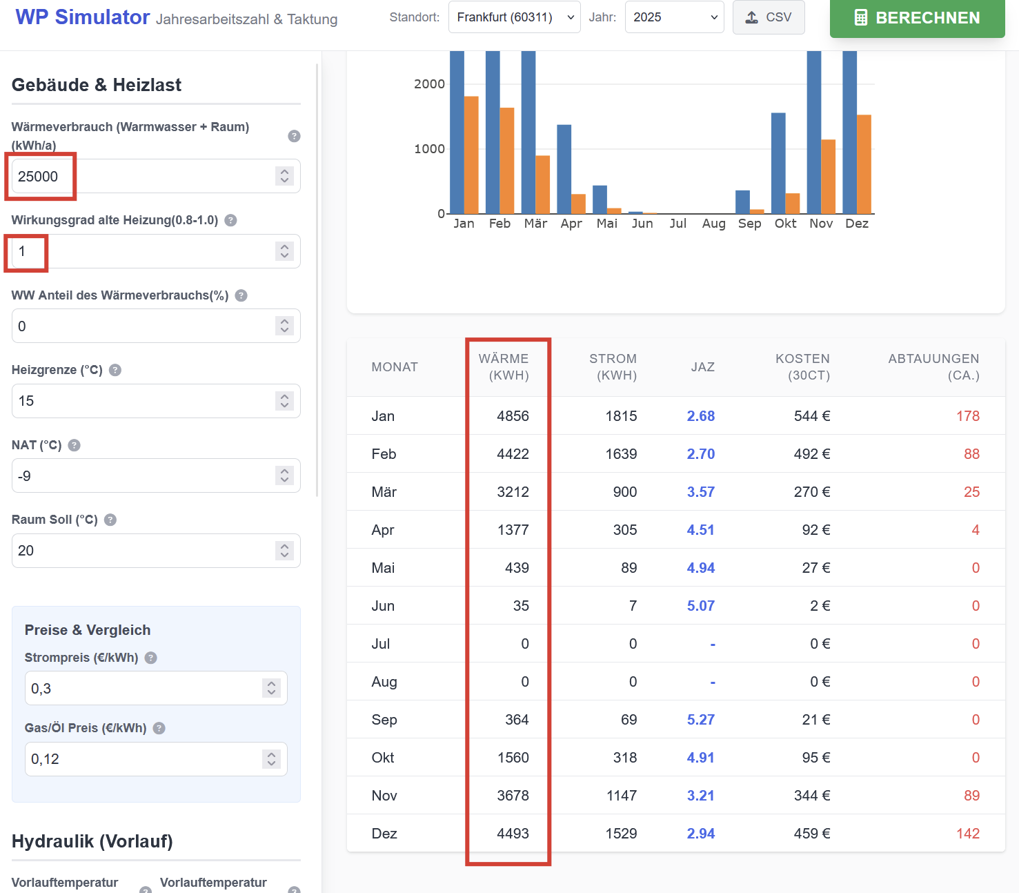

wenn ich den Wirkungsgrad (eigentlich den Jahresnutzungsgrad) auf 1 stelle, dann sind Endenergie 25.000 kWh Öl und Nutzenergie (aus der die Heizlast abgeleitet wird) gleich. Ich gehe davon aus, dass die Nutzenergie, also der Jahresheizwärmebedarf, mittels Gradtagzahlen auf die Monate aufgeteilt wird.
Warum entspricht die Summe der Monate hier 21.990 kWh statt der Eingabegröße 25.000 kWh?
Rein logisch hätte ich (wenn überhaupt) eher erwartet, dass die Monatssumme größer ist, weil man unter den 25.000 kWh (Nutzwärme) auch die Erzeugernutzwärmeabgabe verstehen könnte und ihr einen Aufschlag für Speicher-, Verteil- und Übergabeverluste drauf schlagt.
Danke
Ich glaub, da hast du dich verrechnet, ich komme auf 24436 kWh.
Trotzdem würde ich es auch so sehen, dass da 25.000 kWh rauskommen müssten, da fehlt ein wenig.
Ich glaube das liegt am Code. Der rechnet mit gleichkomazahlen und die sind ungenau. Und bei 8760 Stunden kommt da was zusammen. In meiner Version habe ich den Fehler korrigiert
Hast Recht. Leider vertippt. Aber die Differenz ist doch hoch für Kommafehler?!
Jein, für einen einzigen ja aber das addiert sich ja und das ist ca nur 1 Prozent
2,3 %. Fällt nicht ins Gewicht, könnte man aber sicher optimieren.
Hast recht. Hab den Fehler gefunden. Der war in meiner Version auch noch vorhanden. Und zwar nutzen die Methoden zum Berechnen der Simulation und der benötigten Leistung nicht die Selben geglätteten Werte. Daher der Unterschied. Hab es in meiner Version repariert.
