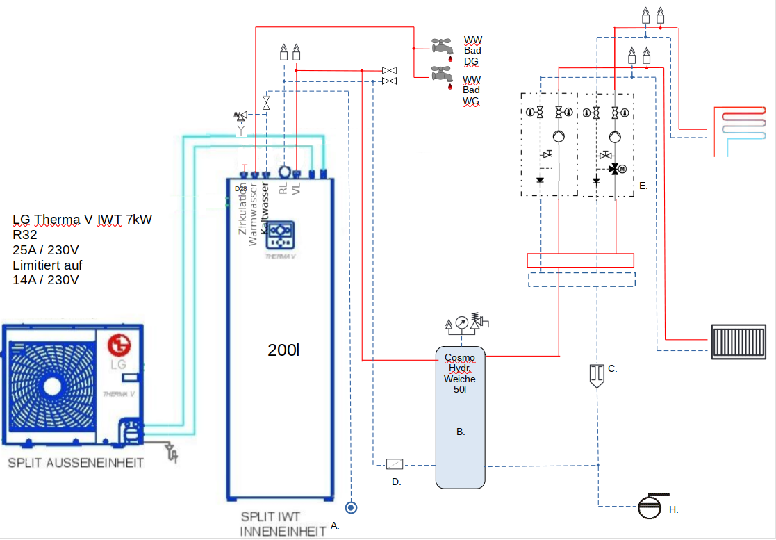

Installiert hat der Heizungsbauer eine LG Thema V HN0913T (an sich ein gutes Gerät) 7kW mit Innengerät IWT mit integrierten 200l Warmwasserspeicher.
Stromanschluß Außengerät: 25A laut Typenschild
Das Innengerät hat er über einen 50l Pufferspeicher als hydraulische Weiche an einen Pumpenkreis für die Radiatoren und einen Pumpenmischkreis für die Fussbodenheizung angeschlossen. Ich habe das Hydraulikschema gezeichnet und beigefügt.

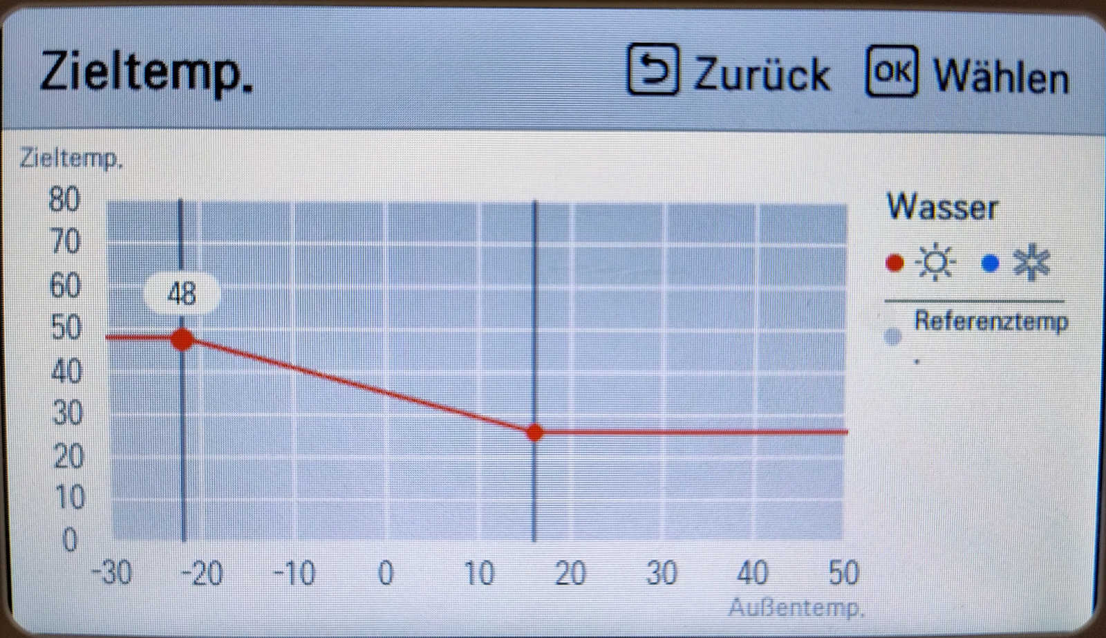

Die Therma V hat er mittels dem Bedienpaneel raumtemperaturgeführt eingestellt mit einer fixen VT von 50°C. Das Warmwasser hat er auf 50°C eingestellt.
Ich habe die Heizung auf das integrierte Außenthermometer umgestellt und eine Heizkurve von 16°C AT / 25°C VT und -22°C AT / 48°C VT eingestellt. (Eigentlich ist so etwas doch Aufgabe des Heizungsbauers?)

Aus meiner laienhaften Sicht ist der Pufferspeicher für die Personenzahl viel zu klein dimensioniert (500l hätten es vermutlich sein müssen). Daher auch die niedrige AZ. Die WP ist viel zu sehr mit WW-Bereitung beschäftigt.

Wenn du damit meinst, daß die WP immer 50 VT Grad liefert, und die gemischten Heizkreise auf Aussentemperatur geführt werden, dann ist das der Supergau. Zum Hypergau wirds dann mit der hydraulischen Weiche, aber die wir sich wohl nicht wegdiskutieren lassen.
Da sollte der Mischer aus dem Heizköper-Heizkreis raus, und der Heizkreis mit der Vorlauftemperatur der WP witterungsgeführt laufen. Die FBH kann dann daraus runter gemischt werden.

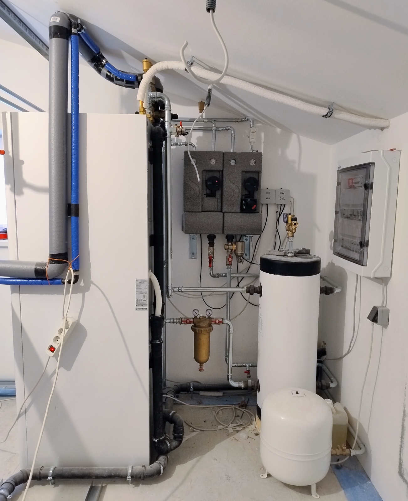

Zeig mal ein paar Fotos des ganzen Aufbaus damit man sehen kann ob noch irgendwas weiteres im Argen ist. Der Heizungsbauer hat sich spätestens mit den fixen 50° Vorlauftemperatur als vollumfassend ahnungslos disqualifiziert.

Ich habe umgestellt: Die Wärmepumpe regelt die VT nach dem Außentemperaturfühler nach der Heizkurve dich ich mir aus den Finger gesaugt habe anhand der Wärmebedarfsrechnung die ich gemacht habe.

  • Hydraulische Weiche muss er rausnehmen
  • Puffer in den RL (wenn er ihn unbedingt haben will, dort richtet er keinen Schaden an)
  • von der Wärmepumpe direkt in den Radiatorenkreis
  • die FBH im Mischkreis belassen

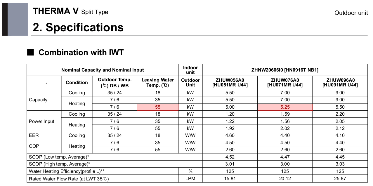

Die WP liefert bei A7/W55 5,5kW Heizleistung, damit heizt du gar nichts schnell oder gar gleichzeitig auf. Da würden auch 32A nichts daran ändern, wenn die Verfügbar wären.

Laut technischem Datenblatt liefert die diskutierte WP unter den von Dir genannten Bedingungen 7kW Heizleistung. Das würde den Wärmeverlust im Puffer durch einen sparsamen Duschvorgang innerhalb von gut 10 Minuten ausgleichen können.
Da hast Du recht, 32A würden nichts ändern. Das technische Datenblatt spricht aber von einem maximalen Betriebsstrom von 21A. Begrenze ich diesen auf 14A, bekomme ich von der WP nicht die maximal mögliche Leistung. Ich kenne die interne Steuerung der Anlage nicht, deshalb weiß ich nicht, wie sich die Begrenzung auf 14A auf das gesamte Regelverhalten der Anlage auswirkt. Möglicherweise ist es nur eine Kappung von Lastspitzen, vielleicht regelt es aber auch die Stromaufnahme über das gesamte Regelband ab.

Ein solcher Mischer befindet sich in der diskutierten Anlage schon zwischen Radiator- und FBH-Kreis. Also wird die Effizienz der Anlage an dieser Stelle bereits "absolut" gekillt.
Tatsächlich hat es auf die Effizienz aber nur die Auswirkung, dass die WP die VL-Temperatur liefern muss, die das Teilsystem mit der höchsten Temperaturanforderung verlangt. Bezogen auf den gesamten Heizkreis werden also 45°C VL für die Radiatoren produziert, die benötigten 30°C VL für die FBH werden durch Beimischung aus dem RL erreicht.
Da die WP in der diskutierten Installation ebenfalls für die WW-Bereitung zuständig ist, muss sie, je nach thermischen Verlusten des WW-Speichers, mehr oder weniger häufig die VL-Temperatur auf 50°C hochfahren. Ob sie dann 30 Minuten lang die Wohnung abkühlen lässt (thermischer Verlust der Wohnung laut Heizlastberechnung in dieser Zeit bei max. 3,5 kWh) und diesen Verlust nach WW-Bereitung wieder ausgleichen muss oder ob durch einen Mischer zwischen Puffer und Heizkreis die VL-Temperatur der WP für den Heizkreis durch Beimischung des RL auf den benötigten Heizkreis-VL abgesenkt wird, verlängert am Ende nur die Laufzeit der WP mit VL = 50°C um einen unwesentlichen Zeitfaktor.
Ja, bis 55°C VT @ -10°C sollte sie 7kW (ohne Begrenzung) liefern können sagt der Katalog. Das Engineering Product Data Book sie liefert bei 55°C VT in Verbindung mit dem IWT Innengerät 5,25kW.
Was stimmt? Keine Ahnung.

Prinzipiell richtig, die Temperaturen im Radiatorvorlauf habe ich aber von der Außentemperatur abhängig gemacht.
Prinzipiell richtig. Ist aber eine rein akademische Überlegung, da die Hydraulik im IWT Innengerät nicht geändert werden kann/soll, was aber für diese Betriebsart notwendig wäre.

So schaut die Installation innen aus.
Links steht das Innengerät mit integrierten 200l Warmwasserspeicher. Abmessungen 600x600x1800hoch. Im Prinzip wie ein Kühlschrank.
Rechts vorne das Ausgleichsgefäß, dahinter der 50l Speicher als hydraulische Weiche. An der Wand die beiden Pumpen. Links Radiatorenkreis, rechts Fussbodenheizkreis mit Mischer.
