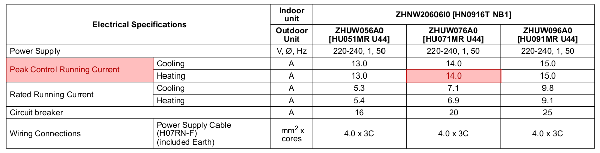

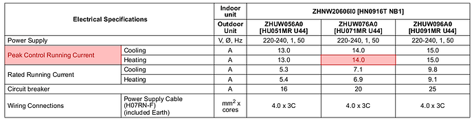

Ich finde nirgends die max. Kompressorleistung bzw Stromaufnahme?? Ich habe keinen blassen Schimmer wann, wie und ob das Außengerät die Zusatzheizung in Betrieb nimmt. Gibt auch keinen getrennten Stromanschluß dafür. Deswegen vermutlich die 25A.
edit: Laut Engineering Product Data Book ist die Strombegrenzung eine "Peak Control: To limit maximum current". Dh es ist tatsächlich eine Beschränkung der maximalen Leistung. Wenns stimmt.

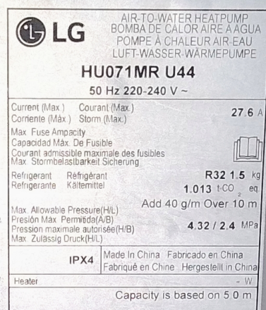

Mir ist nicht klar was im Engineering Product Data Book mit "Peak Control Running Current" gemeint ist. Ist das die Stromaufnahme des Kompressors?
Witzig ist auch, dass hier 20A für den Leitungsschutzschalter genannt sind, am Typenschild stehen 27,6A max. current in der Bedienanleitung 25A.
