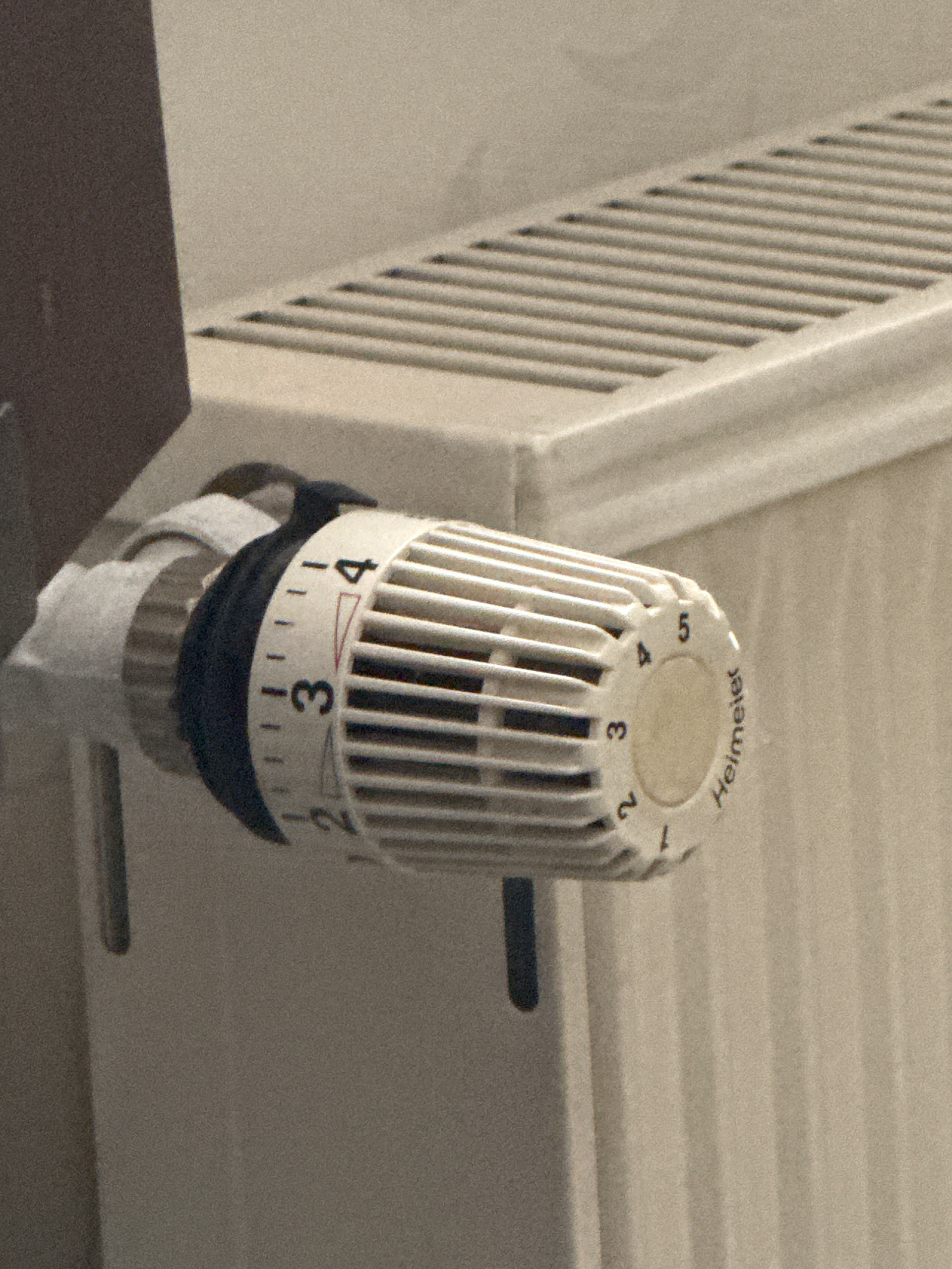

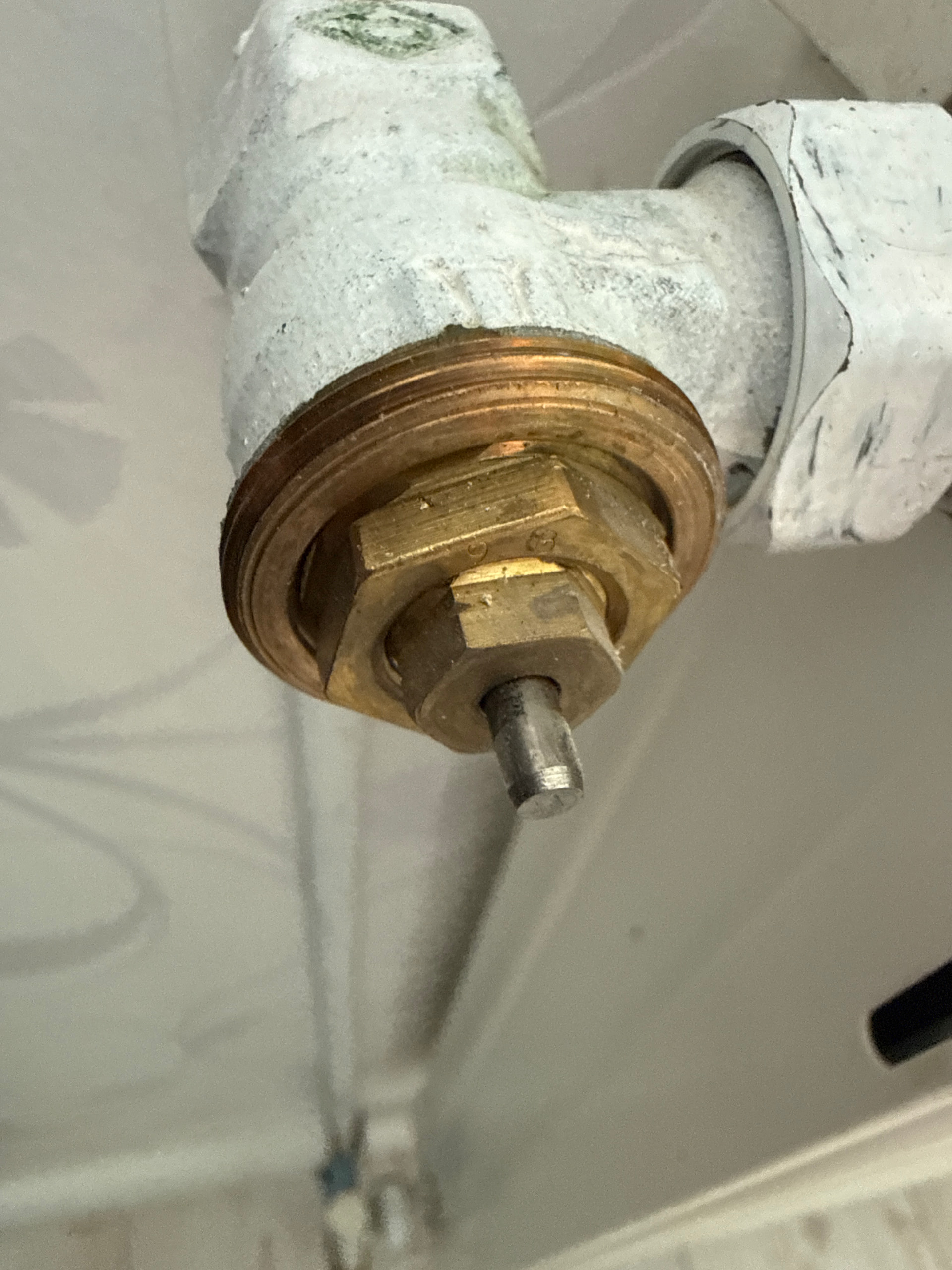

Ich habe ja Ventile drauf. Ist der Effekt ein anderer wenn ich die einfach auf 5 stelle oder komplett abschraube als diese Voreinstellung die ich nicht habe? Oder kann man die doch einstellen?

auf 5 drehn ist ganz offen (außer das zimmer hat 30°).

Aber die HK mit voreinstellbaren Ventilen haben doch immer Zahlen noch. Dadurch kann man diese einstellen. Das geht bei meinen nicht oder ?
?? du hast doch Zahlen drauf
5 heißt komplett offen, womit die Voreinstellung am Ventil wirkt, also wie komplett abmontiert. Ich hatte verstanden, dass deine Ventile keine Voreinstellung können, aber können die ja wohl doch.

Ich hatte das so verstanden das unter den Thermostat Köpfen nochmal so ein Ventil mit Zahlen ist und man damit den hydraulischen Abgleich machen kann. ein Raum wird halt deutlich wärmer als andere. Und dieser wird sogar weniger genutzt. Diese Wärme hätte ich natürlich lieber im Bad oder Wohnzimmer.

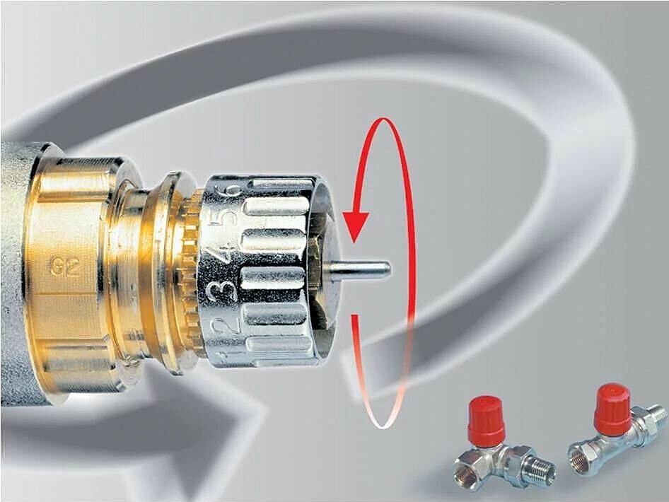

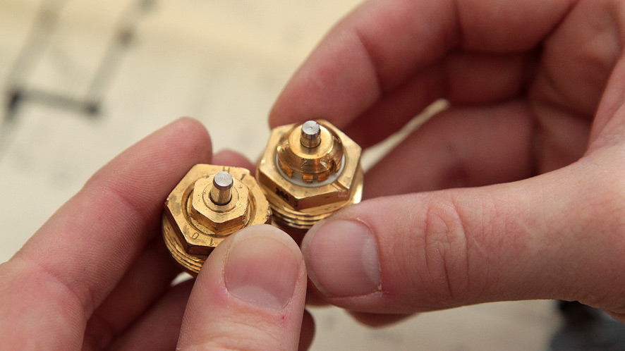

Ich glaub, da gibts irgendwo noch ein Missverständnis. Das Messingventil unterhalb des Thermostatkopfes kann man verstellen. Damit kann man den Maximaldurchfluss einstellen, es ist als ein Limiter, wenn der Thermostatkopf komplett auf offen steht (z.B. auf Stufe 5).
Und wenn ich dein Bild richtig einordne, dann hat dein Messingventil das auch. Siehe auch hier, wie das aussieht:
Es gibt auch ältere, die das überhaupt nicht können. Und es gibt welche, mit deutlich sichtbareren Skalen, hier z.B.

Ja genau das mit den Ventilen hatte ich so verstanden zwecks Abgleich. Ich würde den einen etwas zu drehen wollen. Hab halt bloß keine Skala. Aber wenn ich im besagten Raum wo zu warm einfach den Thermostat entsprechend eindrehe habe ich den gleichen Effekt ?
und jetzt noch die Sache wegen Pufferspeicher. das hört man ja auch viel negatives dass die Effizienz leidet und man dann lieber weglassen soll
Dein Thermostat ist kein Hahn, sondern ein Regler. Insofern nein, ist nicht das selbe.

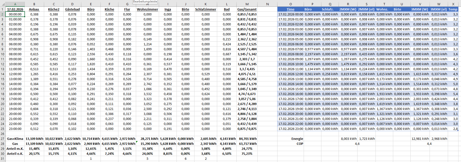

Ich habe über mehr als 2 Jahre per Überwachungskamera stündlich ein Foto meines Gaszählers gemacht und viele weitere Daten dazu herangezogen, um die Heizlast pro Raum und fürs Gebäude zu ermitteln, stündlich aufgelöst. Dazu den WW-Verbrauch und vieles mehr. Das ermöglicht es mir, solche Auswertungen zu machen:
In Spalte M sieht man, wie der Verbrauch und damit die Heizlast je nach Tageszeit variiert. Aus den gesammelten Daten habe ich dann nach AT ausgewertet, wie viel Gas ich in der Zeit von 01:00 bis 05:00 Uhr verbrauche. Das ist die Zeit, in der alle Raumthermostate auf 18°C stehen und alle Räume auf diesen Wert runter gekühlt sind. Das ist der tatsächliche Energieverbrauch rein fürs halten der Raumtemperatur und ergibt diese Liste:
Die Werte für den Wärmebedarf sind nicht linear absteigend, weil einige ATs seltener vorkommen und die Datenlage entsprechend dünn ist. Im großen und ganzen passt das aber. Wenn ich nun einen Wirkungsgrad von 90% für die Gasheizung annehme und für eine Raumtemperatur von 21°C die pauschalen 6% Mehrverbrauch pro K ansetze, komme ich so auf eine maximale Heizlast von 4,6 kW bei -9°C AT. Meine (leider immer noch nicht eingebaute) LWWP liefert bei -10°C AT und VL 55°C maximal 5,27 kW, so dass ich theoretisch ohne Heizstab auskommen würde. Allerdings ist in diesem Fall Haben besser als Brauchen.
Lange Rede, kurzer Sinn: Exemplarisch ein Zeitfenster von 26 Stunden raus zu picken, bringt zwar einen Näherungswert, wäre mir aber viel zu unsicher, um daraus die tatsächliche Heizlast abzuleiten.
