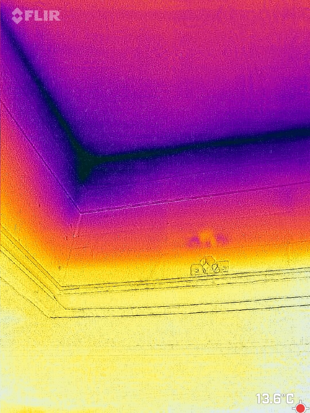

Nutze sie viel um Schwachstellen an der Wärmepumpeninstallation, Hausdämmung und großen Solarinstallation zu finden.
Geht damit auch Bilder übereinanderlegen?
(Reales Bild mit IR Bild)
Wozu soll das gut sein?
Sieht man doch auch so wunderbar.
Aktuelles Beispiel meine Dachlucke, wo ich noch ein paar Schwachstellen gefunden habe:
Sieht übereinandergelegt aus :thinking:
Wenn du einen besseren Vorschlag hast: Bitte immer her damit :wink:
