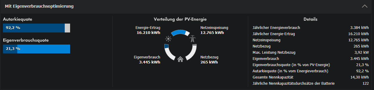

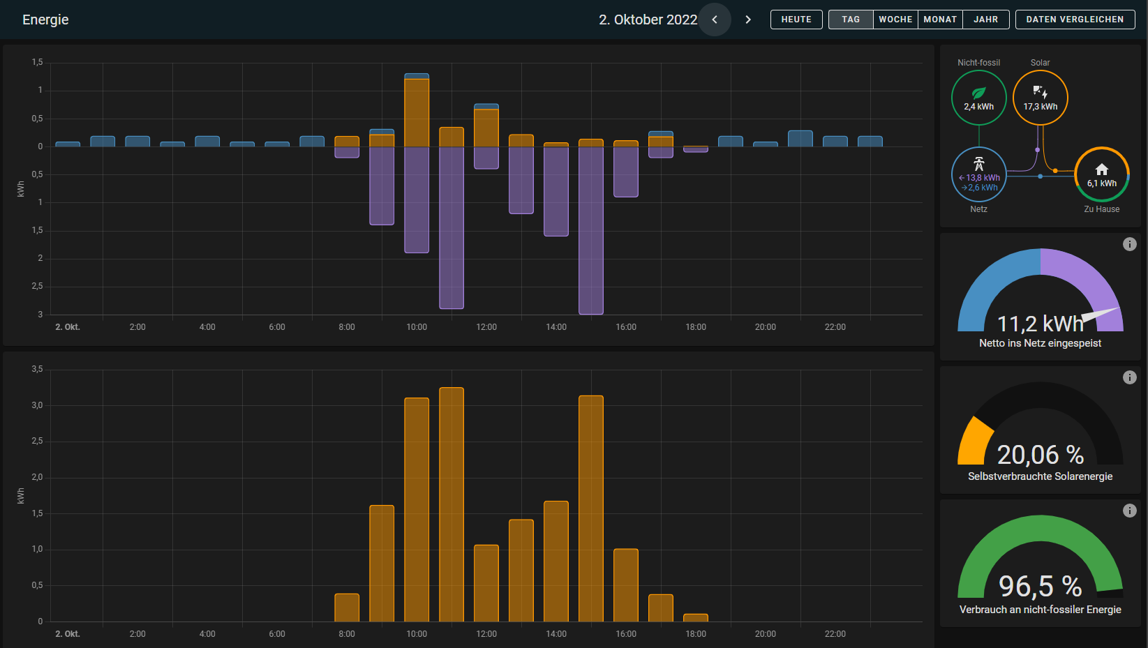

Hier mal ein Bild vom Tagesertrag & Verbrauch gestern:
und hier seit IBN der Anlage:
