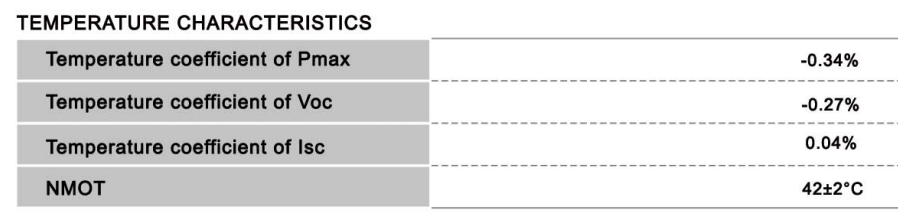

Hier mal aus dem Datenblatt meiner Module:
Spannung -0,27% pro Grad Celcius Abweichung (Ausgangpunkt 20Grad Celcius). Bei -15 ist das Delta dann -35, d.h. (Spannung bei 20°)+(Spannung bei 20°*-0,27%*-35)
Folglich steigt die Spannung.
Strom wird positiv angegeben mit 0,04%. D.h. bei minus Delta wie oben wird der Strom geringer. Steigt die Temperatur über 20° auf 50° folgt:
(AmpereBei20)+(AmpereBei200,0430). Folglich steigt der Strom.
Fleißaufgabe: Pmax Änderung berechnen {green}:cool:
Doch das werden die. 64,2 V sind Angaben der KurzschlussLeerlaufspannung bei 20 (oder waren es 25) Grad Celcius. (Korrektur... zu schnell geschrieben, Leerlaufspannung und Kurzschlusstrom :wink:
Dann gibt es noch den Temperaturkoeffizienten (meist je Spannung und Strom, manchmal auch Leistung angegeben, siehe oben).

Vmp 64,2V * Faktor 1,2 = 77,04 + 11 Module = 847,44V ?
Da die Dinger aber nur noch 90% Leistung haben, könnte man jetzt nochmal Faktor 0,9 machen und dann kommen wir auf 762,7V von erlaubten 800V. ?
Das Leben ist ne Achterbahn! ?
Nachtrag: Hab grad nochmal alle Monate seit Inbetriebnahme gewälzt. Es gab EINEN EINZIGEN Ausreißer auf 817V. Laut Diagramm eine ganz kurze Spannungsspitze, wodurch auch immer. Das gesamte restliche halbe Jahr war grundsätzlich um die 700V, Höchstwerte knapp unter 750V (bis auf den einen erwähnten).
Das ist die Leerlaufspannung !!! Am besten korrigieren.
Leider nicht. Die Alterung senkt vor allem den Strom, nicht die Spannung...
