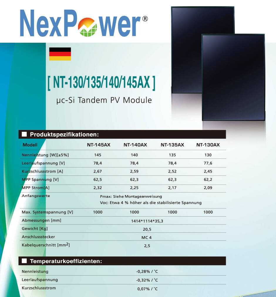

Vmp 64,2V * Faktor 1,2 = 77,04 + 11 Module = 847,44V ?
Da die Dinger aber nur noch 90% Leistung haben, könnte man jetzt nochmal Faktor 0,9 machen und dann kommen wir auf 762,7V von erlaubten 800V. ?
Leider nicht. Die Alterung senkt vor allem den Strom, nicht die Spannung...
Wobei 20% mehr Spannung schon ein wenig heftig ist. Habe kaum ein Modul gefunden (neuerer Bauart) welches schlechter als 0,33% waren, bei 35K wären das dann ~12%, also Faktor 1,12. Mit ein bisschen Sicherheit Faktor 1,15. Wie gesagt waren das die schlechtesten Module auf meinem Schirm, Standard waren eher unter 0,3%, da wäre man dann bei 11% bis 12% inkl. etwas Puffer.

Hier die Nexpower-Daten, die ich gefunden habe:
Die Spannung Voc, also die Leerlaufspannung der Module driftet nach oben weg
an kalten Wintertagen. Wichtig -> Voc Leerlaufspannung. Hast Du im Arbeitspunkt
Last auf den 11 Modulen in Reihe, ist die Spannung sowieso im normalen Bereich,
sollte bei Dir so um 11 x 62,5 V = 687,50 V liegen.
Achtung - jetzt wird wichtig:
Die Leerlaufspannung Voc wird über den Tag aber immer mal wieder erreicht, und
zwar dann, wenn die MPPT Tracker den Strom herunterregeln, weil z.B. der Akku
voll ist oder eine Strombegrenzung aktiviert wird.
Je kälter es ist, desto mehr Spannung kommt von den Modulen. Die NT-145AX
haben eine Leerlaufspannung Voc von 78,4 V -> 11 x 78,4 V = 862,40 V.
Das ist leider zuviel. Du kommst definitiv in den Abschaltbereich, und zwar immer
dann, wenn es kalt ist und die Module nahe am Leerlauf arbeiten. Da musst Du
wohl noch was ändern. Leerlaufspannungen um 10 x 78,4V = 784,00 V wären
gerade so akzeptabel, damit gehen die im Winter pro Monat vielleicht 3-4 mal pro
Monat kurz in die Abschaltung. Hängt von den klimatischen Bedingungen und der
morgendlichen Sonneneinstrahlung bei Dir ab.
Wie sind die Modulfelder nochmal verschaltet? Wie viele Module insgesamt?
11s lässt sich ja schlecht halbieren...
