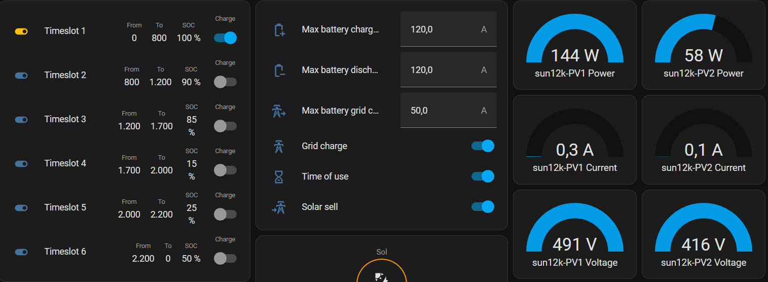

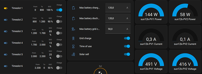

Tolles Projekt und läuft bei mir seit ca. 4 Monaten tadellos mit dem Deye WR und einen DIY Akkublock. Alle Werte sind im Home Assistant und teilweise auch dort bequem änderbar. Eine Anregung hätte ich noch: könnte man noch die Time of Use Tabellen einfügen mit Möglichkeit zum ändern im Deye WR, so wie auf diesem Projekt: GitHub - klatremis/esphome-for-deye: Esphome component for Deye 3 phase inverters for Home Assistant ?
Der Hintergrund wäre in Verbindung mit Tibber und dem dynamischen Strompreis möchte ich meinen Akku voll laden wenn der Strompreis sehr günstig ist. Das würde ich dann gerne am PC einstellen und nicht am WR. Evtl. schaffe ich es dann auch das ganze zu automatisieren über Home Assistant.
Danke
Die Time of Use Werte sind in der konfiguration schon vorbereitet. Man muss sie in dem script nur aktivieren indem man den # entfernt.
Hier sind die dafür benötigten Werte welche ihr beispielsweise in der Datei esp32-example-can-deye-modbus_espidf.yaml Zeile 2098 bis 2342 der Github seite findet.

Aktell scheint es Probleme mit der neuesten version von ESPHome zu geben. Wenn man ESPHome in Home Assistant updated schlägt Home Assistant auch immer vor den HJDC Controller zu updaten. Tut dies bitte vorerst nicht da dann scheinbar die Kommunikation nicht mehr zu funktionieren scheint. Ich analysiere gerade ein workaround und halte eauch auf dem laufenden.
